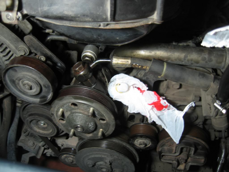

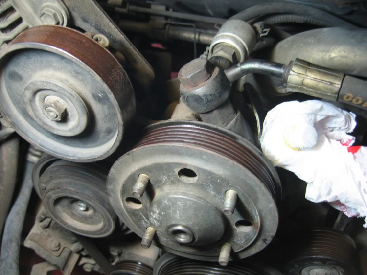

Cần phải tháo bơm trợ lực lái, nhưng cả buổi chiều không mở được con ốc của ống áp lực (power steering pressure hose) này:
Previa 9X - Khổ vì yêu, Tập 2
Đoạn ống bằng cao su đã được làm lại. Không rõ thợ trước đây đã lắp ráp kiểu gì mà bây giờ cứng ngắc mở không ra. Chắc là cháy răng luôn rồi.
Các Bác có cao kiến gì không ạ? Xin giúp em.
Nếu không có gì sáng sủa thì ngày mai em sẽ lại cắt ống cao su và tháo bơm mang ra ngoài xử lý cho nó dễ. Sau đó sẽ làm lại đoạn ống cao su khác. Em đang có nghi vấn là bơm trợ lực và các đường ống là nguyên nhân làm tay lái bị rần nên cần phải làm kỹ mấy thứ này.

Hồi xưa khi sữa xe gắn máy , con ốc nào không mở được ( cứng quá ) thì sau khi xịt RP7 mà vẫn ko ra thì em sẽ dùng búa đóng cho nó vài cái , sau đó vặn chặc thêm .... sau đó mới mở ngược trở ra. Trong trường hợp của Bác em ko biết nếu đóng búa vào có bị gãy gì ko thôi , nếu phía dưới có thể chịu được thì Bác tuyên làm thử xem sao.... đây chỉ là ngu ý của em thôi nhé , ko biết áp dụng có được hay ko :)

Nhà bác Tuyên có bình nén khí + súng không? Nếu có thì mấy con này xơi dễ mà.

Cám ơn Bác Tiểu Hổ nhiều. Để chiều nay em thử chiêu của Bác.
Đúng rồi đó bác! Nhưng về lâu dài e nghĩ bác nên dùng thêm công cụ hổ trợ.
Dùng súng hơi hoặc mấy cái này chẳng hạn
http://www.amazon.com/Makita-BTW450-18-Volt-Lithium-Ion-Cordless/dp/B0014Z0MUI/ref=sr_1_2?s=hi&ie=UTF8&qid=1398044025&sr=1-2&keywords=Makita+BTW450
http://www.amazon.com/Makita-BTD140-18-Volt-Lithium-Impact/dp/B000EDPSSM/ref=sr_1_1?s=hi&ie=UTF8&qid=1398045897&sr=1-1&keywords=makita+btd140
Bác sẽ vượt qua mấy problem này dễ dàng mà ko bị hư ốc vít (như lần bác tháo cái họng ga ra đó) - Cũng như tiết kiệm được thời gian.

Bác ghé hoặc LL với mình, lấy súng + đầu 22 của mình xài đỡ đi.

Con ốc này nó nằm bên dưới bầu blower motor nên không thể đưa súng vào theo phương thẳng đứng. Không biết súng nó có thể đưa ngang vào không Bác. Nếu được thì em sẽ đi mượn súng.
