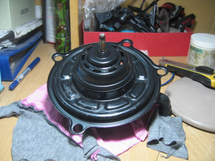

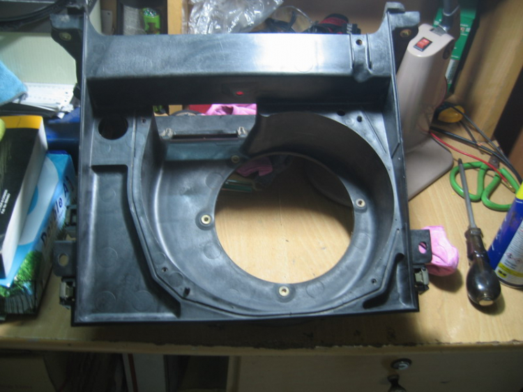

Chiều về lôi cụm quạt gió mới sắm ra vệ sinh. Đây là bộ phận trên xe có lẽ ít được quan tâm nhất và vì vậy nó rất dơ. Ngay cả đồ mua từ Mỹ về cũng dơ khủng khiếp.
Tháo rời ra từng mảnh. Trước hết là đánh rửa hộp nhựa chứa quạt:
Previa 9X - Khổ vì yêu, Tập 2

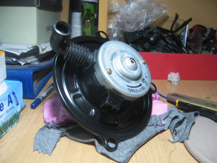

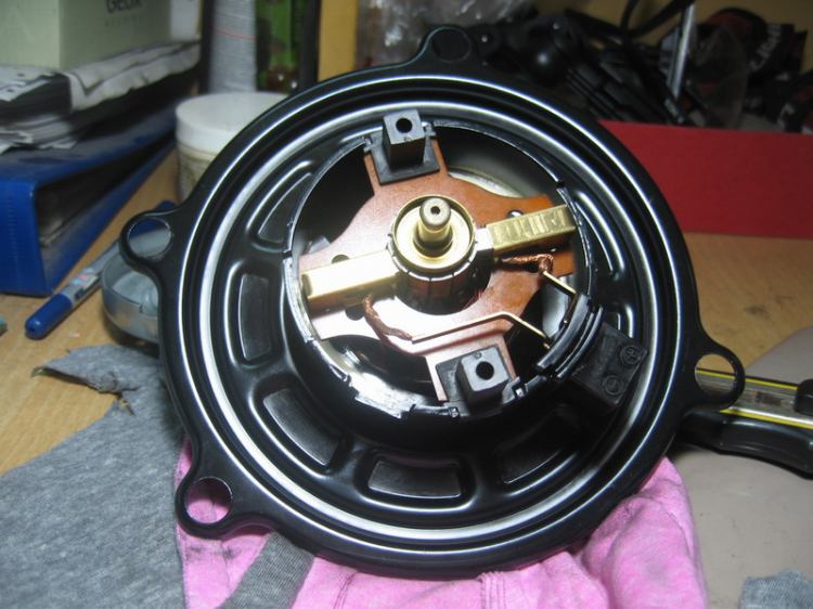

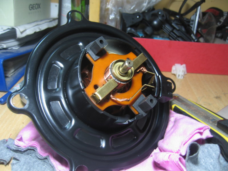

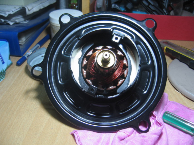

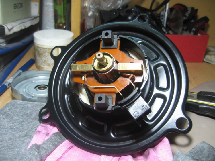

Tiếp đến là tháo motor quạt ra vệ sinh sạch sẽ và tra mỡ bò vào 2 đầu bạc đạn:

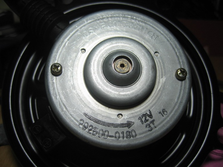

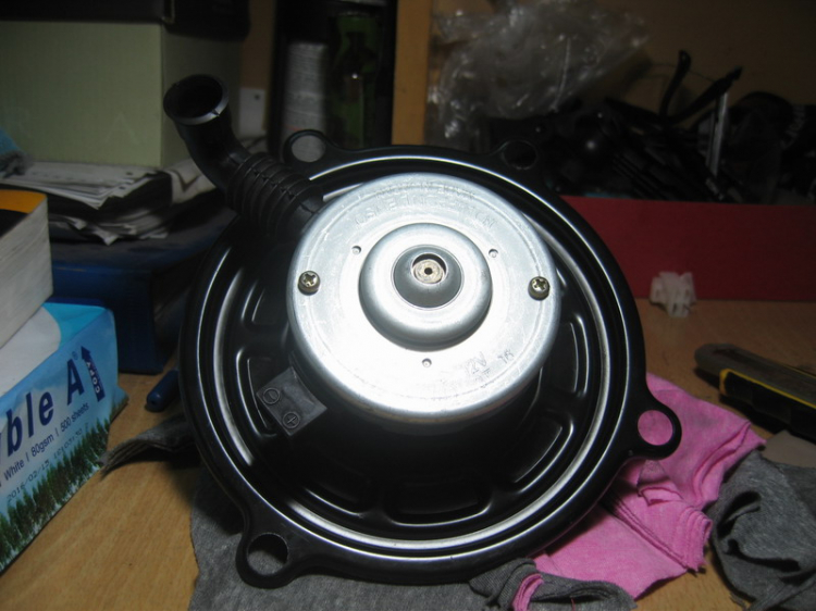

Ráp lại:

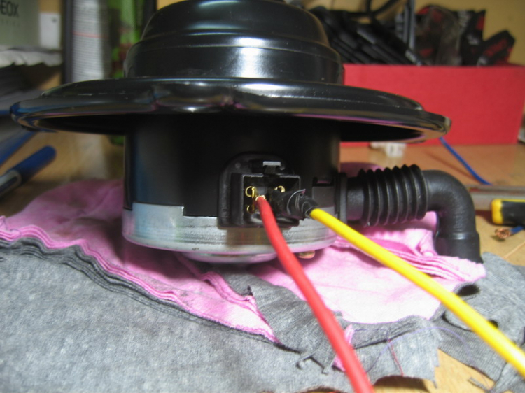

Đấu dây điện đẻ thử (lấy điện trực tiếp từ bình accu). Quạt chạy rất êm:

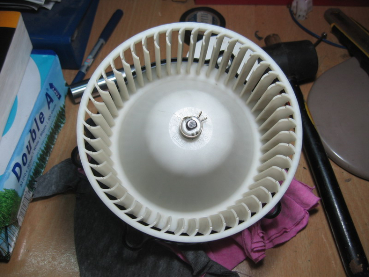

Rửa cánh quạt và gắn vào motor:

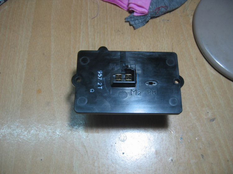

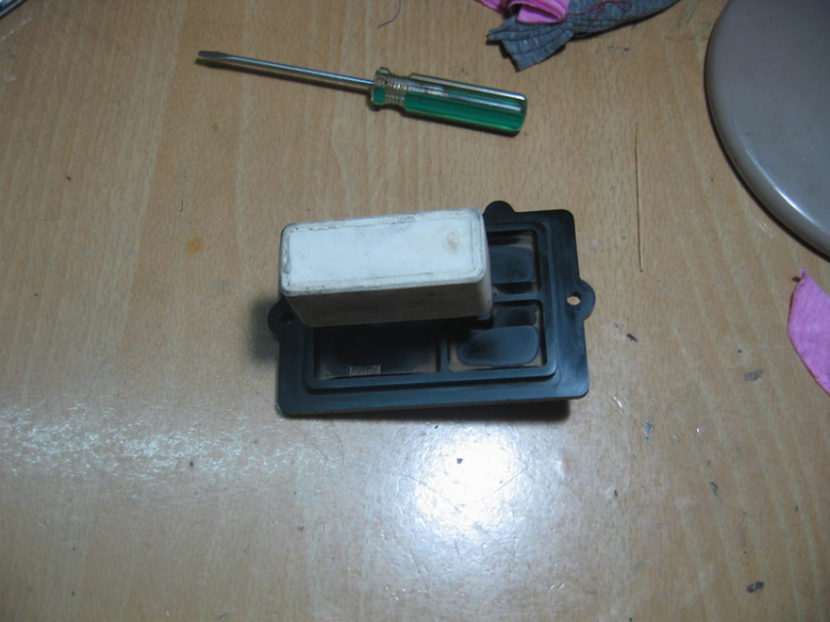

Vệ sinh cục resistor:

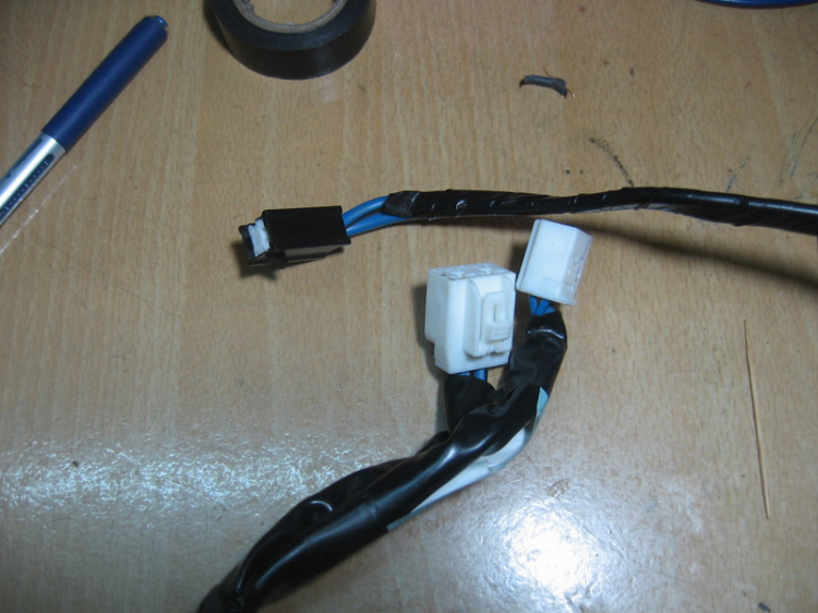

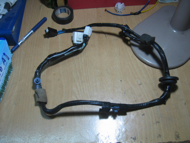

Vệ sinh dây điện:

Ráp lại:

Vệ sinh dây điện:

Ráp lại:

Vệ sinh dây điện:

Ráp lại:

Vệ sinh dây điện:
