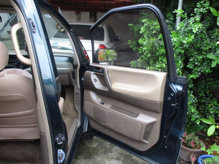

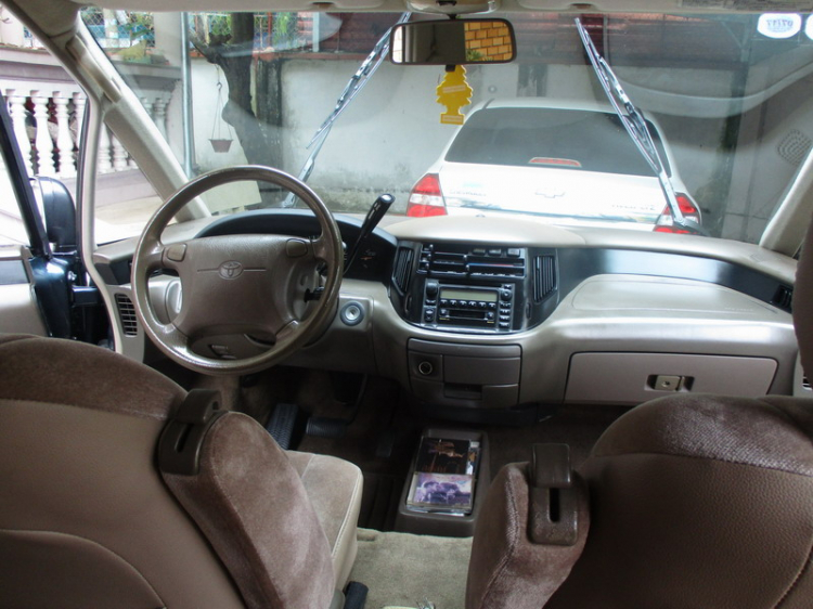

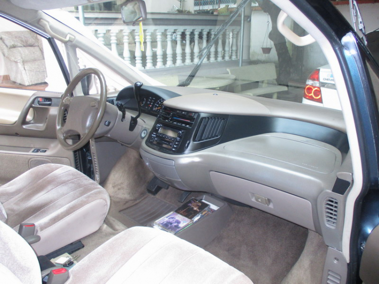

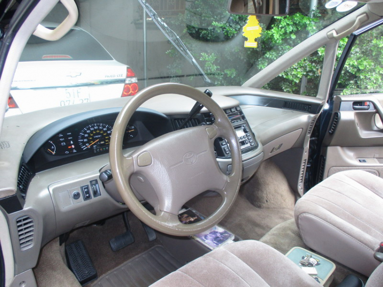

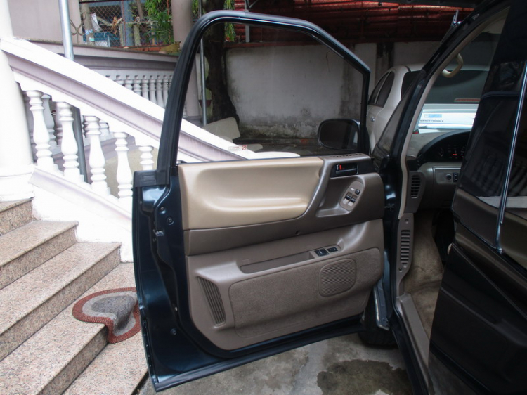

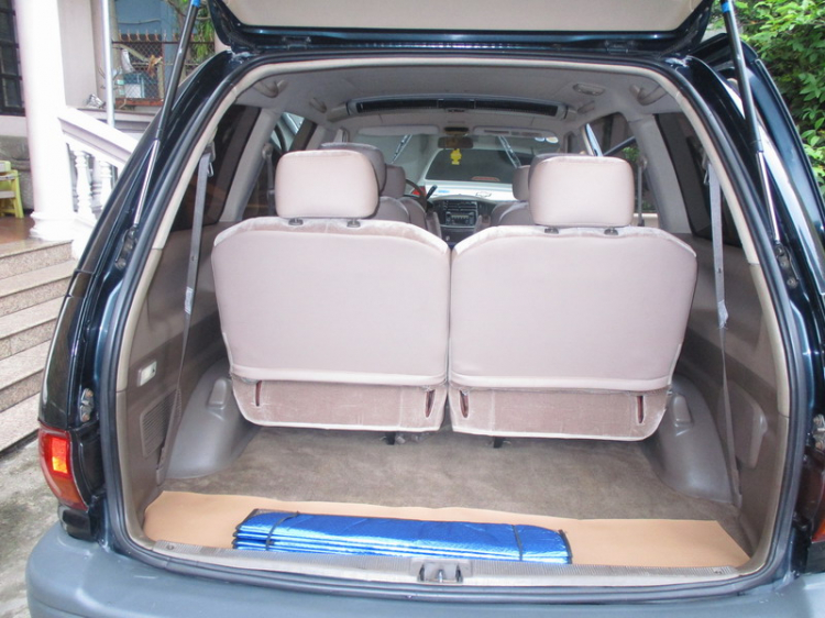

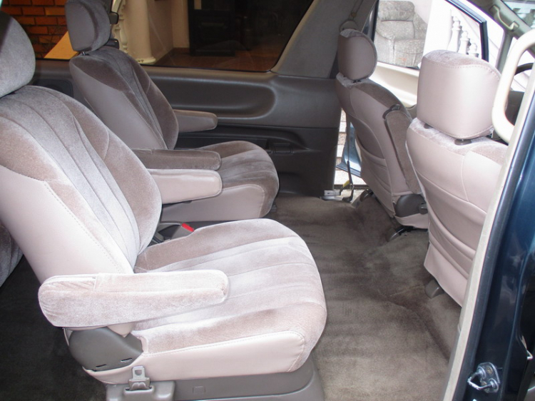

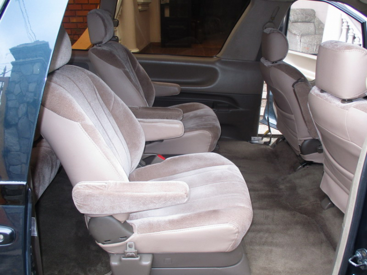

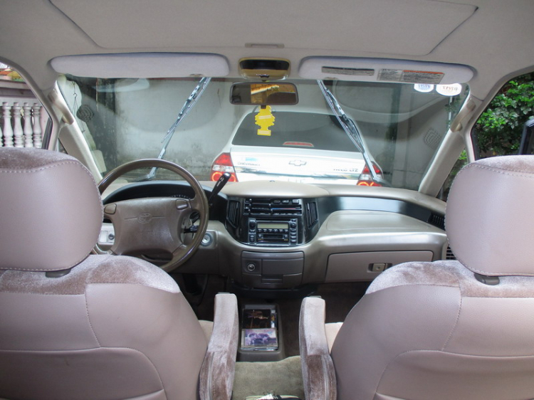

Đi chơi về, sáng nay dành cả buổi sáng rửa xe, dọn nội thất sạch sẽ. Đến chiều chở tụi nhỏ đi xem phim ở Vincom Q.9, ra lúc 4:50 gặp một trận mưa rất lớn. Về đến nhà xe lai chẹp nhẹp từ trong ra ngoài. Xui thiệt.
Đi đường ngập nước (gặp mấy chiếc sedan chết máy) để khẳng định là Previa nhà em không sợ nước:)
