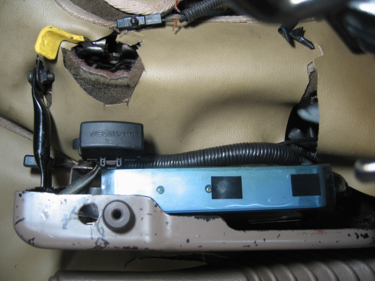

Hỏi Bác Vui thì Bác ấy bảo thợ có trình độ sẽ không đấu dây lộ liễu bên ngoài mà sẽ độ bên trong ECM.

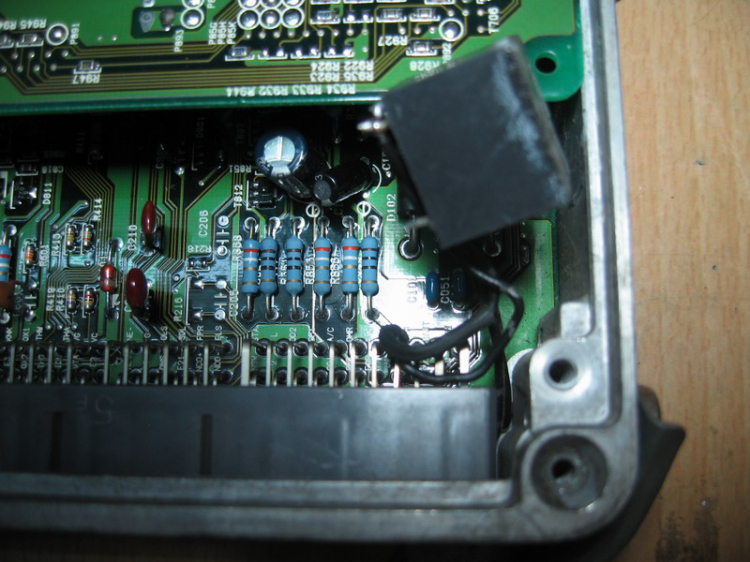

Hôm nay hộp ECM em mua trên Ebay về tới, em bèn tháo hộp ECM cũ trên xe ra xem thì thấy Bác Vui nói đúng thiệt.
Mở nắp đậy hộp ECM ra là phát hiện liền:

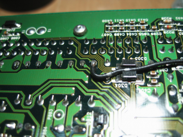

Previa 9X - Khổ vì yêu, Tập 2

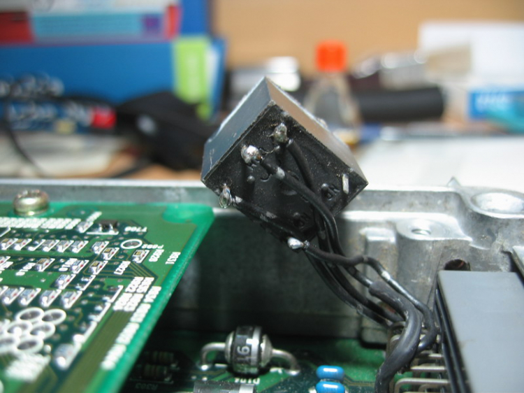

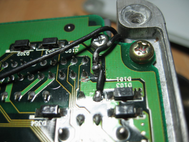

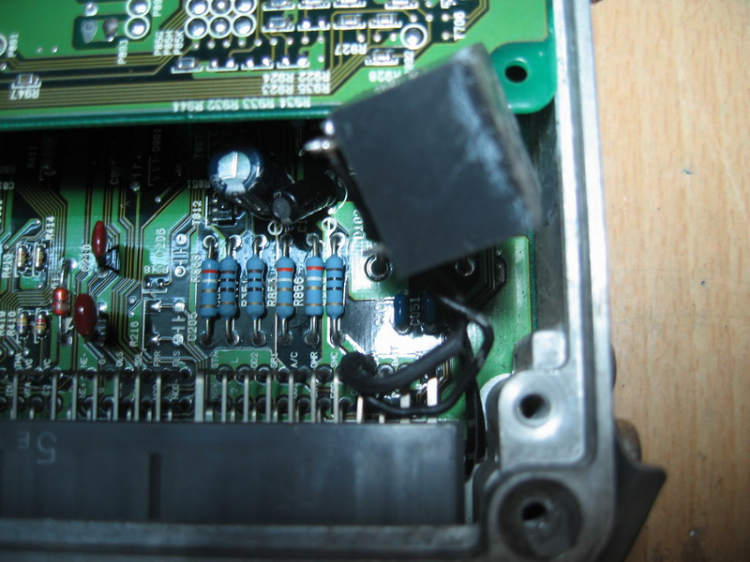

Có một tụ điện nối với 3 sợi dây điện màu đen, vẫn còn dấu keo dán sắt (để đính tụ điện vào thành hộp):
Mối hàn hơi đẹp hơn em hàn một chút:D

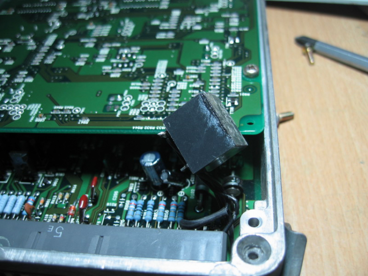

Mặt bên kia:

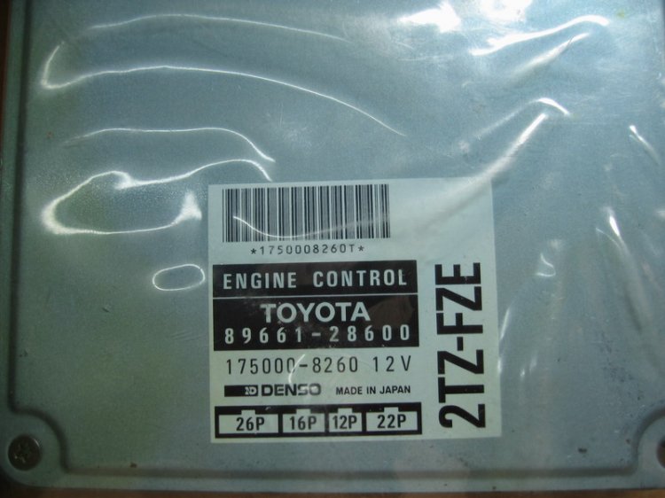

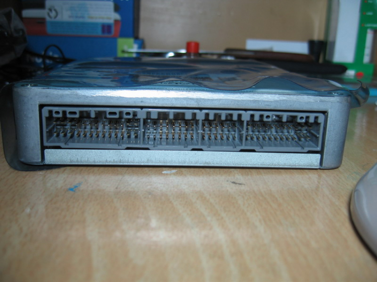

Thôi dẹp cái ECM độ này qua một bên. Lôi hộp ECM mới ra. Đây là hộp ECM của động cơ 2TZ-FZE, tháo ra từ một em Previa 96. Hộp này giá $75 (rẻ nhất trên Ebay vào thời điểm em mua):

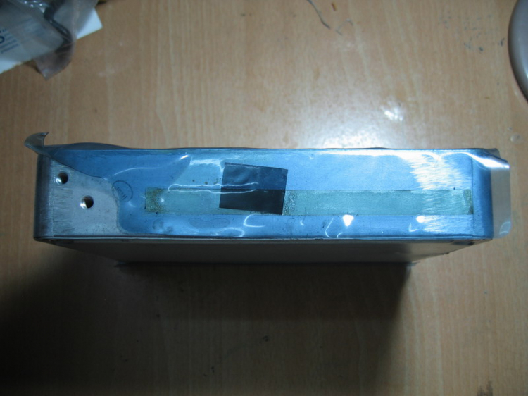

Còn nguyên niêm:

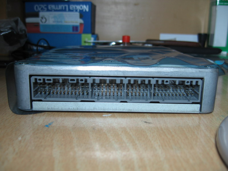

Chân cắm còn vàng óng:

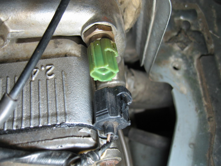

Hiện tượng: Bật công tắc điện sang ON thì bơm nhớt của bình nhớt phụ kêu tạch tạch tạch một lúc rồi ngừng. Tức là bơm được kích hoạt để bơm nhớt từ bình nhớt phụ vào máy. Việc này lẽ ra chỉ được thực hiện khi nhớt trong máy bị thiếu. Đằng này nhớt trong máy đang ở gần sát vạch full trên cây thăm nhớt.
Chẩn đoán: cảm biến áp xuất nhớt (oil pressure sensor) die rồi.
Chui xuống gầm phía dưới cửa lùa. Cảm biến áp xuất nhớt nằm ngay kế bên cao su chân máy bên phụ:
Giắc cắm lâu ngày dính đất cát khó rút ra quá. Tới lúc rút ra được thì dây điện đứt lìa sát gốc luôn. Thật ra là nó cũng lặc lìa ngay từ đầu rồi:
Không sao. Làm lại dây điện với em giờ đây quá dễ mà:D
