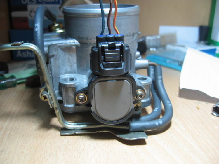

TPS trên Previa đời 97 là thế hệ mới nên không cần căn chỉnh, chỉ đặt vào và siết ốc thôi. Bác TPhuc thấy lỗ bắt ốc vừa khít, không xoay vặn gì được:
So với lỗ bắt ốc trên TPS các đời trước, có khoảng dài để có thể xoay TPS qua lại:

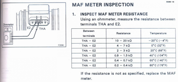

Tiếp theo là đo điện trở của chân THA và E2 của MAF. Vẫn rút giắc cắm:
Dùng đồng hồ ohm, đo điện trở giữa chân THA và E2. Nhiệt độ ở Sài Gòn mùa này xem như là 40[sup]o[/sup]C. Điện trở giửa chân THA-E2 phải nằm trong khoảng 0.9-1.3 kΩ.

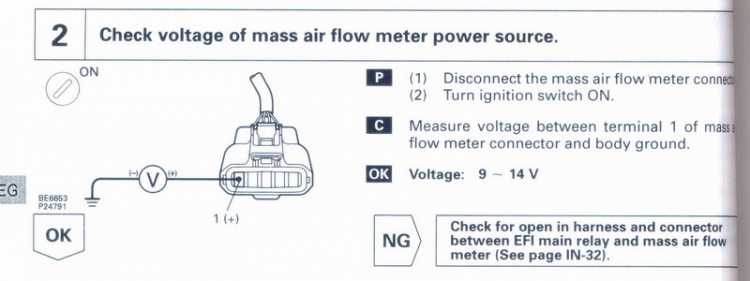

Em đã tiến hành kiểm tra bộ đo gió mới theo hướng dẫn của hãng trước khi lắp vào xe như sau:
Trước hết là kiểm tra nguồn điện cấp cho MAF. Rút giắc cắm và đo điện thế của chân số 1 (như hình dưới) trên giắc cắm:
Bật khóa điện sang ON. Dùng đồng hồ đo volt. Chân đỏ của đồng hồ nối với chân số 1 của giắc cắm, chân đen của đồng hồ nối trực tiếp với cọc âm của bình accu. Điện thế đo được phải nằm trong khoảng 9-14 V.

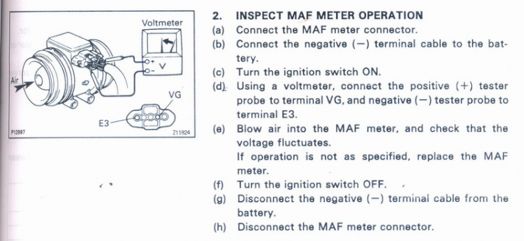

Tiếp theo là thực hiện việc kiểm tra MAF khi cắm điện trên xe. Phải tháo rời MAF ra khỏi nắp hộp lọc gió mới kiểm tra được.
Với giắc cắm cắm vào MAF:
- Bật chìa khóa điện sang ON
- Dùng đồng hồ đo volt. chân đỏ nồi vói dây VG (phải cắt vỏ dây điện), chân đen nối với dây E3.
- Thổi hơi vào MAF như hình trên (dùng máy nén khí, chỉ cần thổi nhẹ). Điện thế trên đồng hồ đo sẽ tăng đều đến khoảng gần 4V thì dừng. Sách hướng dẫn dùng từ fluctuate tức là trồi sụt, nhưng trong thực tế lúc em kiểm tra thì điện thế tăng đều chứ không có sụt giảm.
Cục MAF em mua trên Ebay đã xuất sắc vượt qua các khâu kiểm tra trên

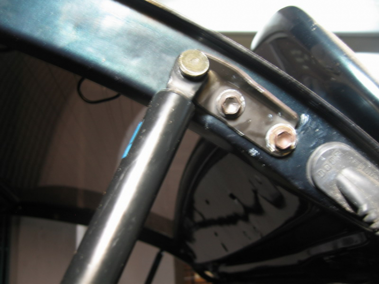

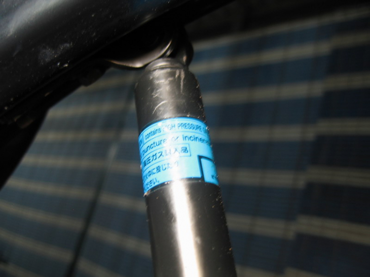

Lúc mới rước em nó về cửa hậu đóng rất khó khăn, phải dùng sức đóng mạnh, rung cả garage, thì khóa cửa mới dính. Em bèn chỉnh tới chỉnh lui các chốt chặn (stopper) hai bên cửa thì cuối cùng .... khóa không bao giờ dính nữa. Em để vậy từ đó đến nay.
Trăm sự là do 2 cái cây chống không đúng của Previa này:
Đặc điểm của cây chống không đúng của Previa (trên xe em và nhiều xe khác mà em biết) là nó rất mạnh. Khi mở cửa hậu là cửa bật lên muốn kéo mình theo luôn. Chính vì 2 cây chống cứng quá nên đội cửa lên, khiến cửa không thể đóng vào đủ sát để khóa ngậm lại.

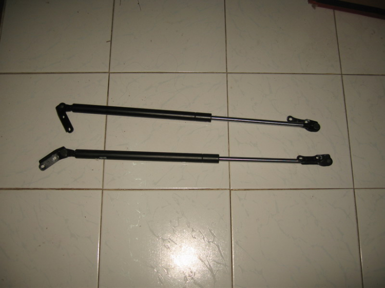

Em kiếm được cặp ti chống cửa second hand đúng của Previa trên Ebay (đắt gấp đôi cặp mới hàng aftermarket). Gắn vào xe:
Các bát để bắt ốc rất vừa vặn. Lắp vào dễ dàng, không hề phải kéo qua, đẩy lại như đồ lô:
Bây giờ thì chỉ cần đẩy một cái nhẹ là cửa dính liền. Mở cửa lên nghe mềm mại, nhẹ nhàng. Thật ra 2 cây chống chỉ cần vừa đủ mạnh để giữ cho cửa không sụp xuống đầu là được, không nên dùng loại quá mạnh.

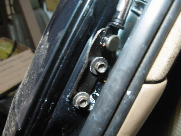

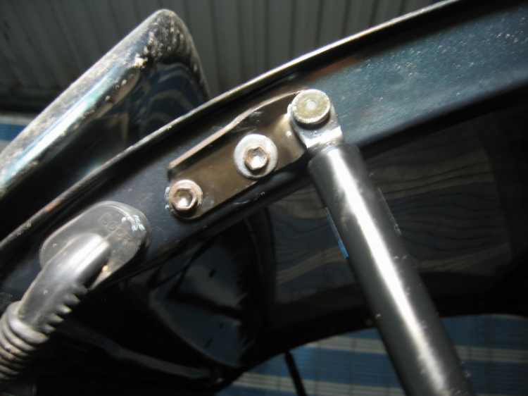

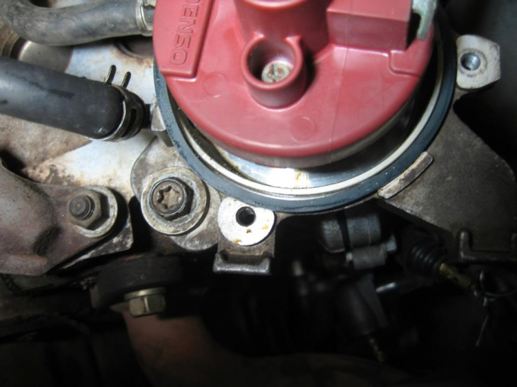

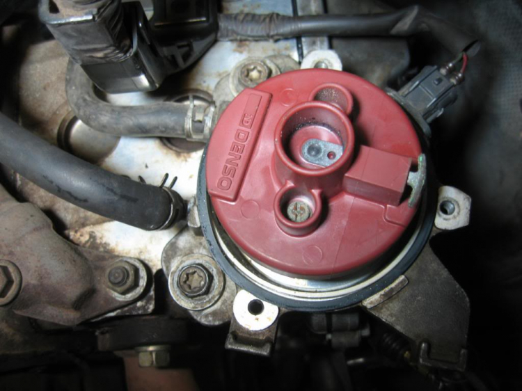

Hôm nay em thay tiếp đến nắp và rotor của bộ chia điện. Em rất tín nhiệm mua lại bộ nắp và rotor hiệu Denso mà em đã mua cho em Previa 91 trước đây. Sau 2 năm giá vẫn không đổi - $22.61 + $10 shipping Mỹ:
http://www.ebay.com/itm/170734077415?ssPageName=STRK:MEWNX:IT&_trksid=p3984.m1439.l2649
Theo em đánh giá thì nắp bộ chia điện này cứng cáp không thua gì hàng theo xe. Rotor cũng đẹp. Giá về đến Việt Nam chưa đến 1 triệu đồng cho nắp delco và rotor mới 100% của Denso theo em là rất hợp lý.

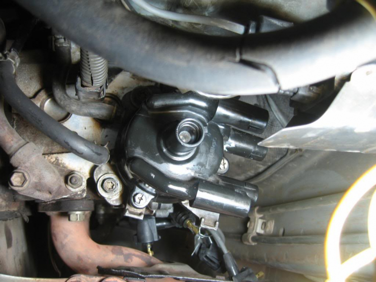

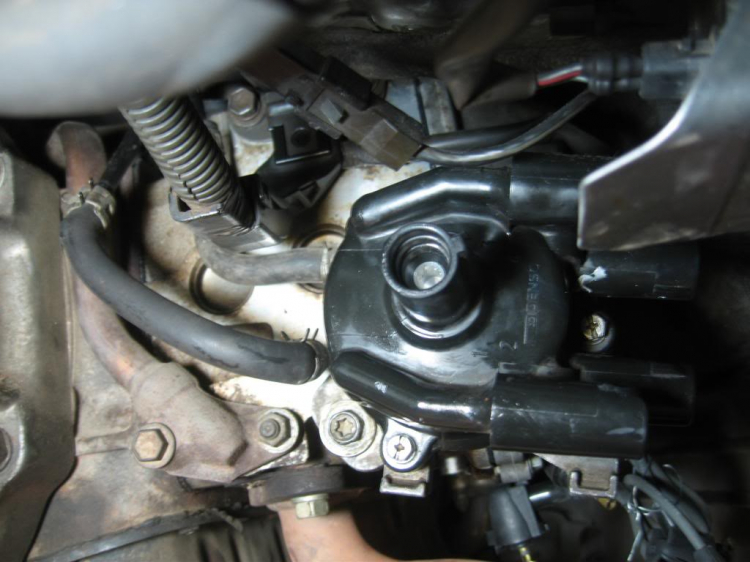

Bộ chia điện (distributor) nằm dưới gầm xe, phía đầu cửa lùa:
Chỉ cần mở 3 con ốc là có thể lấy nắp bộ chia điện ra. Bên dưới nắp bộ chia điện là rotor:
Giữa nắp bộ chia điện và thân bộ chia điện có một ron cao su:
Tháo 2 con ốc giữ rotor là có thể lấy rotor ra:

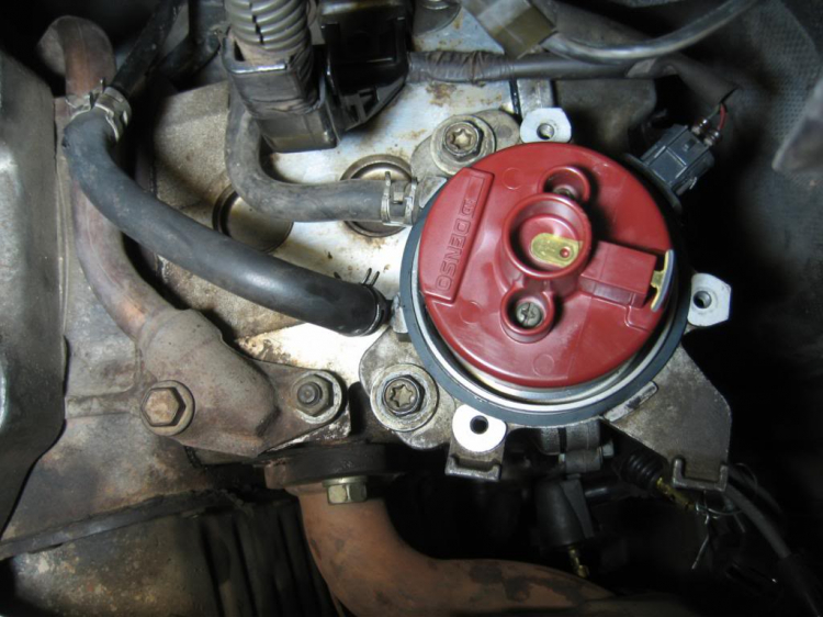

Thay rotor mới vào:

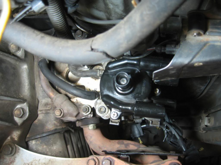

Thay nắp bộ chia điện mới:
Gắn dây phin trở lại:

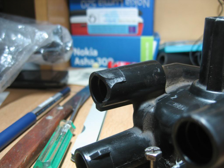

Dây là nắp cũ. Hàng zin theo xe, nhưng chẳng hiểu sao lại bị bể mất chấu cài khóa của dây phin số 2:
