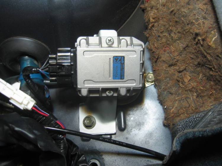

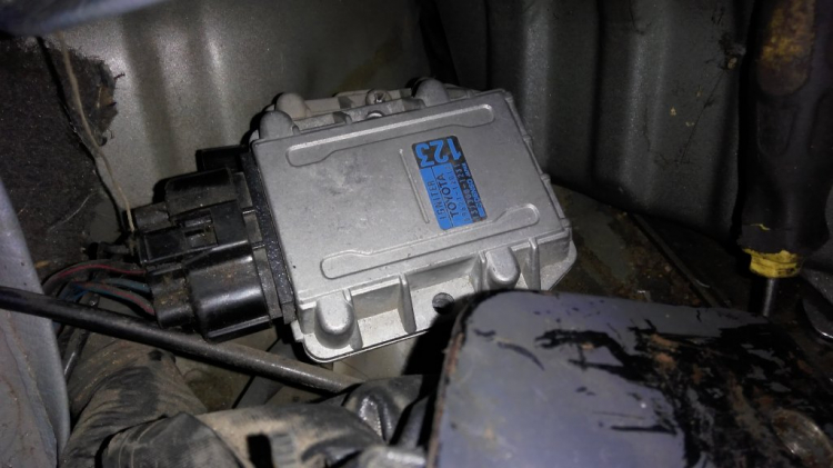

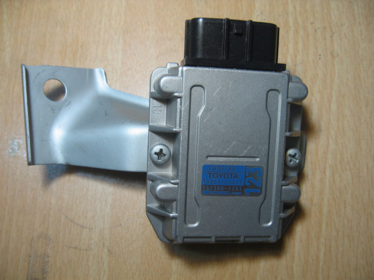

Dear Bác Tuyên

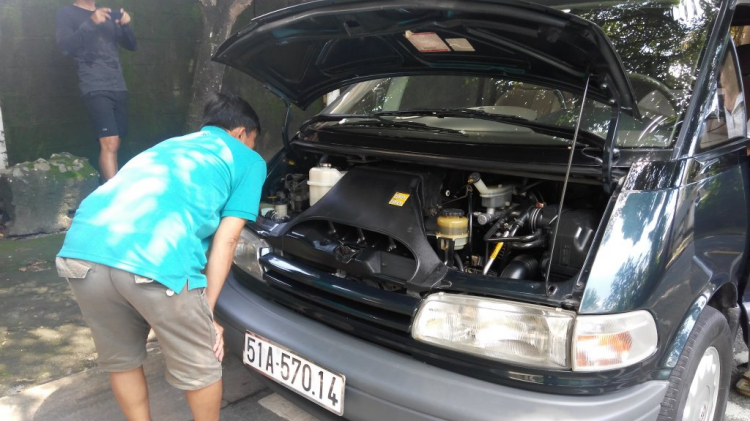

Cảm ơn bác đã order giúp vài món, chiều nay em đã gắn hết vào luôn rồi ạ, cục IC mới gắn vào đề 4,5 phát ko nổ máy:( hơi buồn, tưởng bị tèo, tháo ra em vệ sinh lại mấy cái chân, gắn lại 1 phát nổ luôn:D vui quá:D, để mai chạy test luôn ạ:D.
Tuần sau em báo cáo nhe bác.

Dear Bác Tuyên
Tuần sau em báo cáo nhe bác.View attachment 821654 View attachment 821655 View attachment 821656 View attachment 821654 View attachment 821655 View attachment 821656 View attachment 821657 View attachment 821658 View attachment 821659
Vâng, đúng là thường phải vệ sinh các chân cắm (cả hộp ECU cũng vậy) trước khi lắp vào xe. Nhân tiện cũng vệ sinh các giắc cắm trên xe luôn. Em thường dùng RP7 xịt và thổi bằng máy nén hơi.
Cục IC Bác cần phải gắn vào cát bát và bắt xuống sàn xe chặt nhé. Nói chung là nó cần được nối mát.
