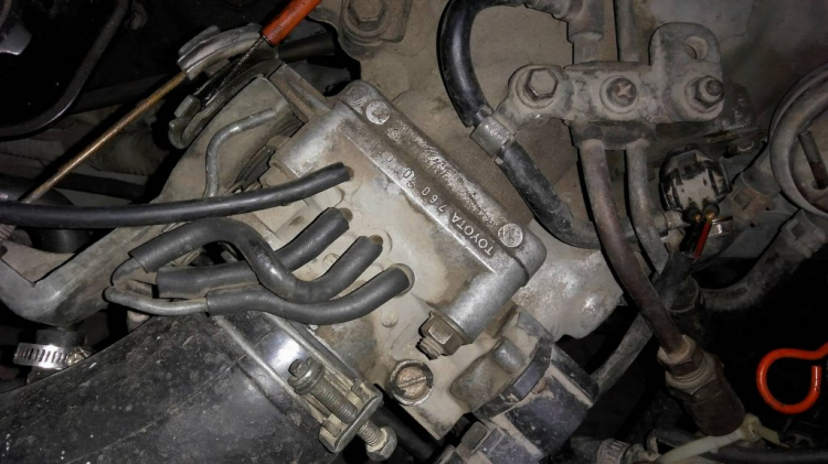

chỗ họng bướm ga xe của Bác em thấy vị trí các ống hơi nó khác so với họng bướm ga xe em là sao vậy Bác? khác đời hay sao ạ? bên dưới là xe em.
Previa 9X - Khổ vì yêu, Tập 2

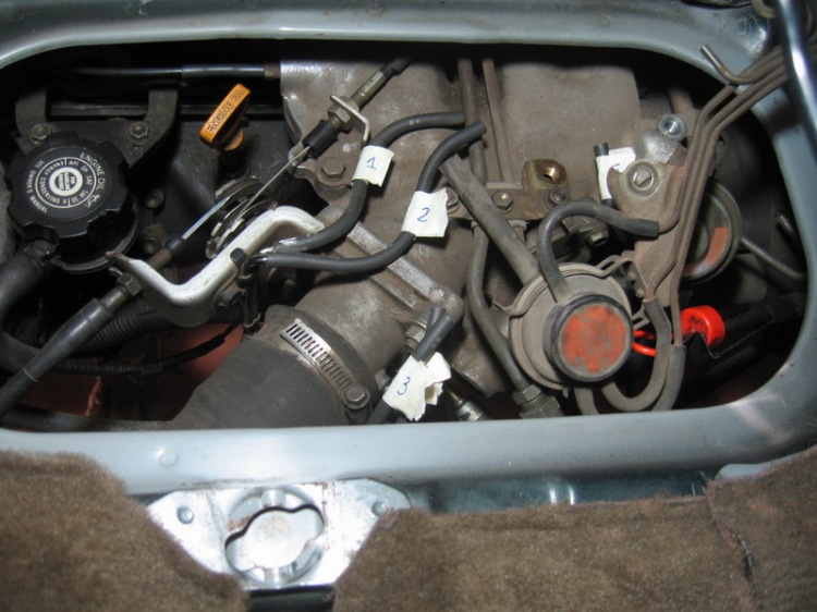

còn đây là xe của Bác

Xe có supercharger và không có supercharger khác nhau Bác ạ. Cụ thể là xe có supercharger có 01 cụm bướm ga chính phía trơớc dưới nắp capo, và một phía sau dưới ghế tài.
Xe có supercharger không chỉnh được garenti và không căn lửa được (delco chỉ có một vị trí duy nhất, không xoay qua lại được), lại càng không chỉnh chọt gì với cụm cảm biến khí nạp. Tất cả đều do ECM tự điều chỉnh hết.
Nói vụ delco mới nhớ xe của Bác Sĩ ở Đà Nẵng có supercharger. Thợ ở Đà Nẵng lại khoan lỗ bắt ốc cho dài ra để có thể xoay chỉnh delco. Bó tay:(
