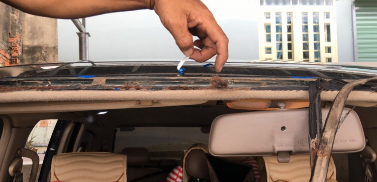

Bác Nam cần tháo gương chiếu hậu, 2 miếng che nắng, 2 tay nắm cột A, 2 miếng ốp cột A để mép trần xe có thể hạ xuống một chút cho dễ làm. Bác cũng kiếm miếng nylon che để tránh làm dơ trần và nội thất bên trong nhé.
Bác tham khảo bài của em ở đây:
https://www.otosaigon.com/threads/previa-9x-kho-vi-yeu-tap-2.8296768/page-202

Như vậy là hầu như chiếc Previa nào cũng bị mục khu vực xung quanh kính lái. Điều bực bội nhất của chỗ này là đi mưa nưóc lọt vào xe.
Em đã thử nghiệm dùng sơn chống sét và keo trét POR-15 và thấy ổn. Hy vọng Bác Nam và Bác Huy cũng sẽ xử lý thành công xe của hai Bác. Cách này hay ở chỗ không cần phải làm đồng (dùng lửa đốt).
