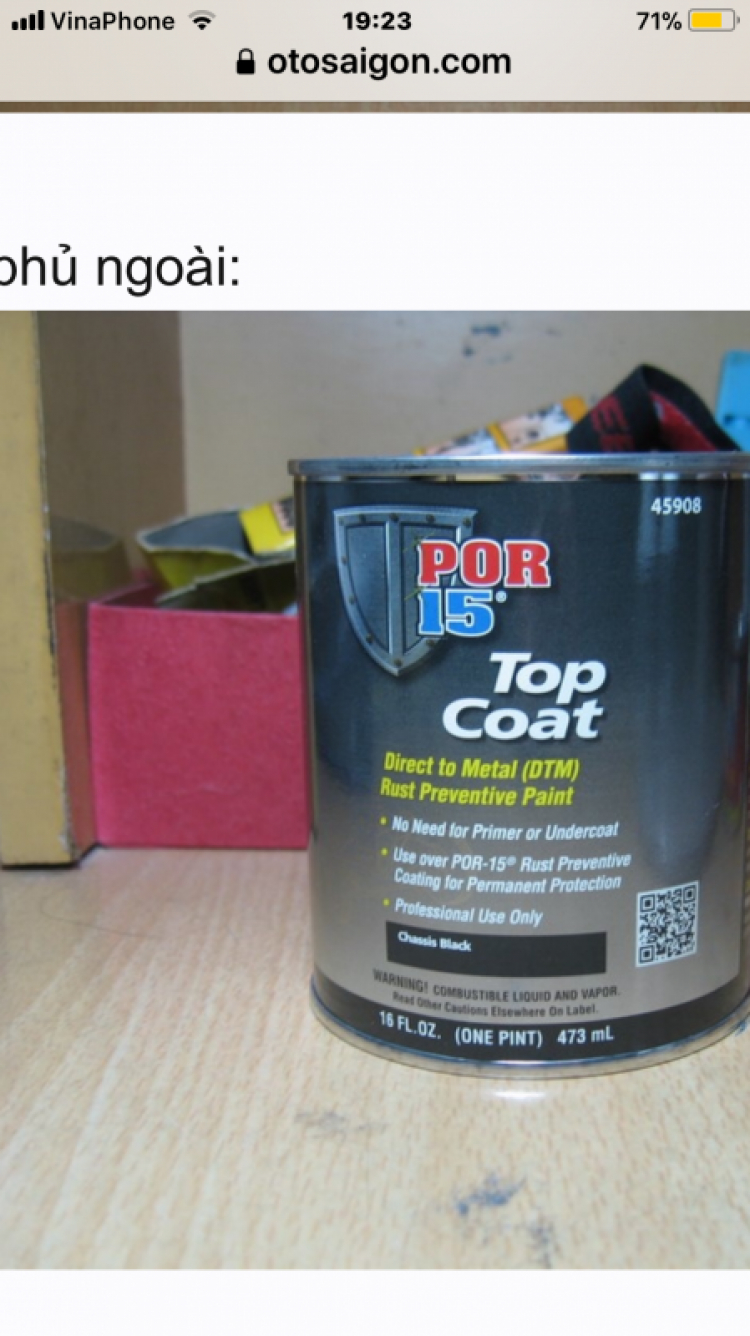

E đọc xong bài của thầy .thì kiểm tra dụng cụ E mua thiếu 1 hộp sơn phủ ngoài . Vậy E sơn chống sét thay thế phủ ngoài để hoàn tất đc ko thầy .hay dùng loại sơn khác ..?Bác Nam cần tháo gương chiếu hậu, 2 miếng che nắng, 2 tay nắm cột A, 2 miếng ốp cột A để mép trần xe có thể hạ xuống một chút cho dễ làm. Bác cũng kiếm miếng nylon che để tránh làm dơ trần và nội thất bên trong nhé.

Sơn phủ ngoàiE đọc xong bài của thầy .thì kiểm tra dụng cụ E mua thiếu 1 hộp sơn phủ ngoài . Vậy E sơn chống sét thay thế phủ ngoài để hoàn tất đc ko thầy .hay dùng loại sơn khác ..?
