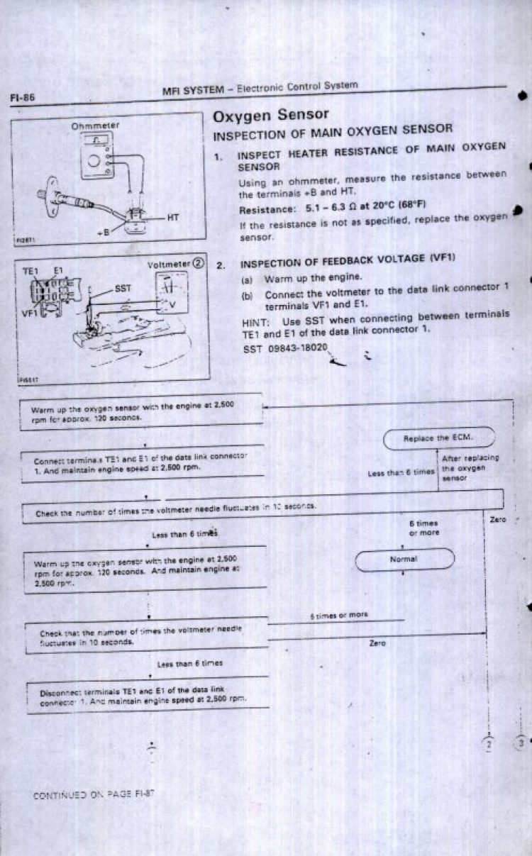

Cách kiểm tra cảm biến oxy: Tháo cảm biến oxy ra và dùng đồng hồ Ohm đo trị số giữa 2 đầu B+ và HT (2 dây màu đen). Ở nhiệt độ 20 độ C, trị số giao động trong khoảng 11 – 16 Ohm
Cảm ơn Bác Tuyên.@Hà Nội Không Vội:
Cách kiểm tra cảm biến oxy: Tháo cảm biến oxy ra và dùng đồng hồ Ohm đo trị số giữa 2 đầu B+ và HT (2 dây màu đen). Ở nhiệt độ 20 độc C, trị số giao động trong khoảng 11 – 16 Ohm
Thiếu tí ti...@Hà Nội Không Vội:

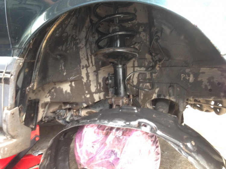

Em tháo miếng vè nhựa ra cho Bác Nam xịt đất! Súng mạnh đến nỗi Bác ấy bắn tróc sơn Zin của em luôn! Làm em phải sơn đen Bạch Tuyết chống sét!
