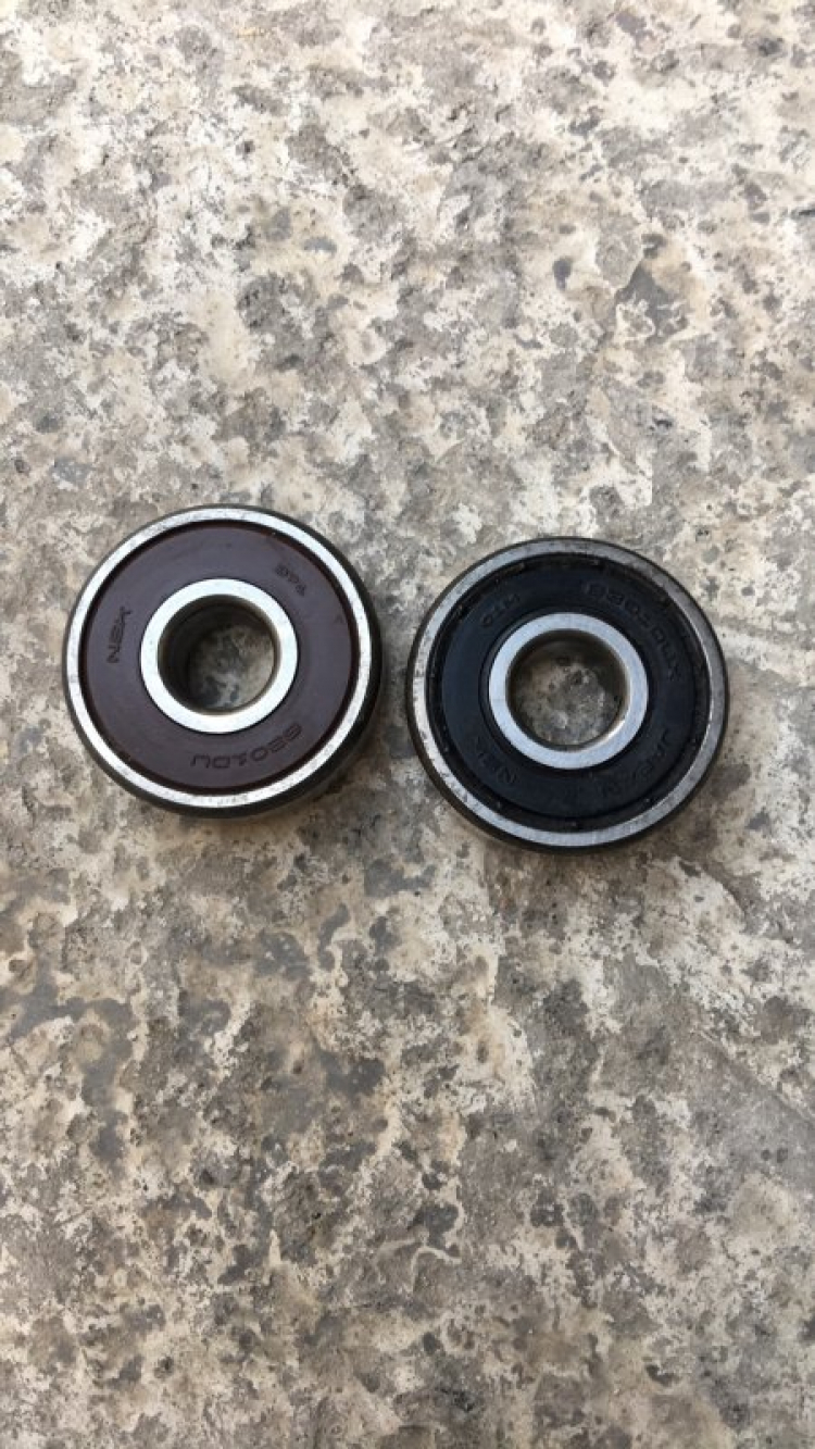

Cứ mỗi lần E lấy xe đi công việc là bị tra tấn lỗ tai ghê ngớm ,khi bập A/C máy lạnh là nó phải ré lên như còi khủng bố vậy .nó ré khoảng 20 giây là hết Sau bao lần kiểm tra mà ko ra bệnh . E cũng đc các bác tư vấn , làm đủ thứ mà ko hết . cứ nghĩ là bị nhiễu tầng sóng radio . Đến hôm nay mới tìm ra hai thắng quỷ sứ này nó làm E và hàng xóm gần thủng màng nhĩ luôn .thiệt là ngại .giờ E đã sử lý xong . Thì lại nhớ tiếng ré ko còn , hàng xóm E cũng hỏi thăm sao hôm nay ko nghe V2 của E ré nữa hả .. :D:D

đây là 2 thằng quỷ sứ khủng bố E gần một năm trời đó các Bác

Cứ mỗi lần E lấy xe đi công việc là bị tra tấn lỗ tai ghê ngớm ,khi bập A/C máy lạnh là nó phải ré lên như còi khủng bố vậy .nó ré khoảng 20 giây là hết Sau bao lần kiểm tra mà ko ra bệnh . E cũng đc các bác tư vấn , làm đủ thứ mà ko hết . cứ nghĩ là bị nhiễu tầng sóng radio . Đến hôm nay mới tìm ra hai thắng quỷ sứ này nó làm E và hàng xóm gần thủng màng nhĩ luôn .thiệt là ngại .giờ E đã sử lý xong . Thì lại nhớ tiếng ré ko còn , hàng xóm E cũng hỏi thăm sao hôm nay ko nghe V2 của E ré nữa hả .. :D:D View attachment 1562892 đây là 2 thằng quỷ sứ khủng bố E gần một năm trời đó các Bác
Chịu đựng nhau đến 1 năm, giờ mới chịu ly dị?! Thương quá!:D

Cũng là một kinh nghiệm để tham khảo. Đây là bạc đạn của lốc lạnh phải không Bác Nam?
Xe em lúc mới rước về, khi bật máy lạnh thì nghe tiếng reng … reng … reng trong khoảng 5 phút thì hết. Sau em thay lốc lạnh khác, hàng remanufactured, đúng của Previa, giá hình như là $120 thì êm ru đến nay.
Cũng khó chuẩn đoán khi mà bạc đạn lại phát ra tiếng hú y hệt như tiếng hú của loa âm thanh.
Nhưng chịu đựng cả năm trời mới tìm ra bệnh thì Bác Nam cũng không hay thủ thỉ tâm sự với V2 bằng em rồi:D

Chính nó là bạc đạn buli đỡ dây cu roa của lốc lạnh đó thầy .

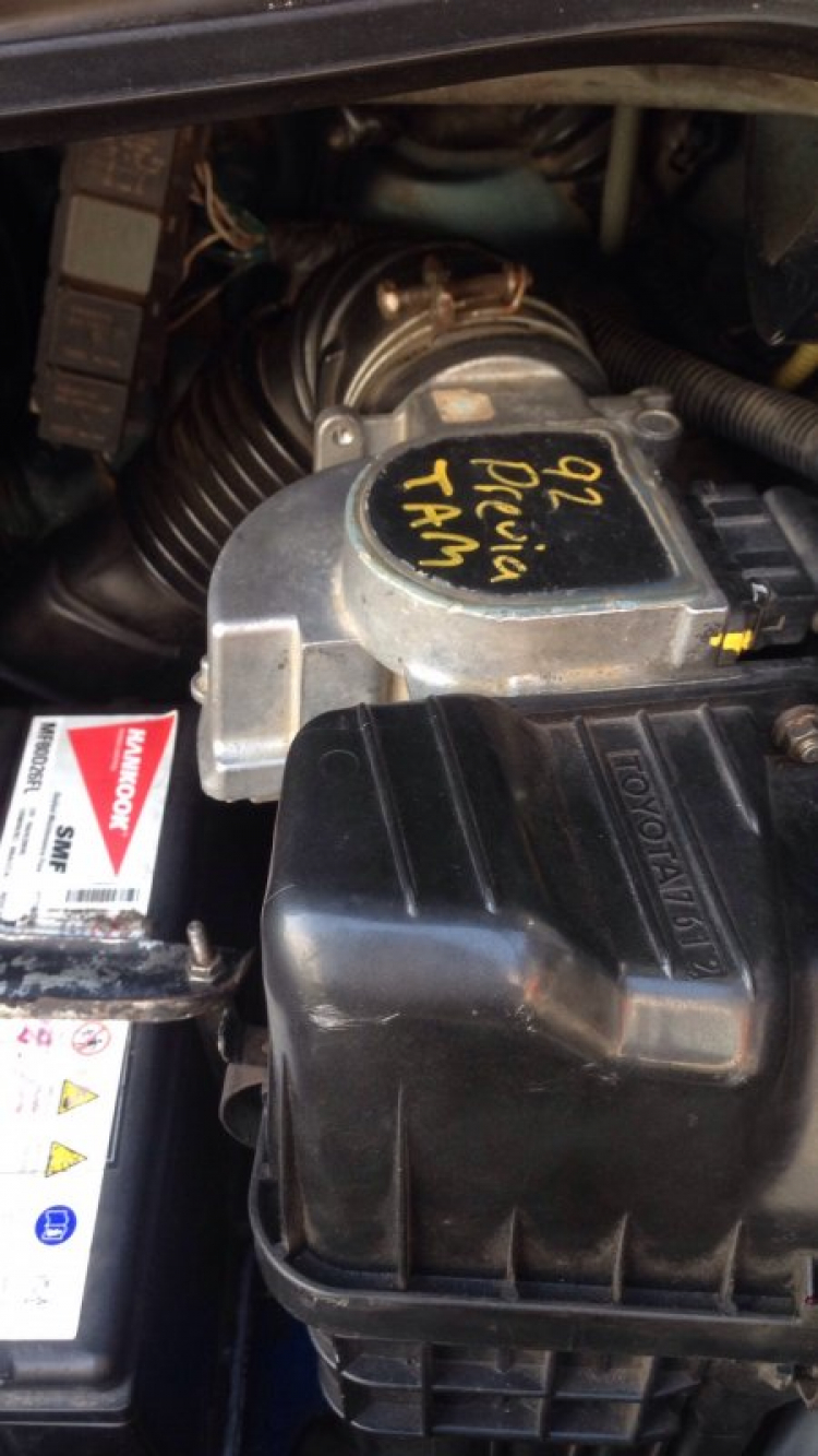

Mềm mới thay bộ đo gió mới mà thầy mua! Lúc mới thay( máy đã nóng rồi ) thì êm hơn hẵn! Nhưng chạy ko bốc lắm! Sáng đề máy thì gâranti hơi nhỏ làm tắt máy! Em phải dậm ga cho nó lớn mới ko tắt!
