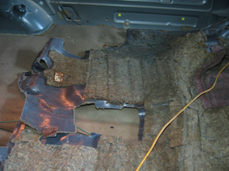

Chuẩn bị cho em Previa 94 đi spa. Trước khi đi cần tháo hết ốp nội thất và sàn để kiểm tra tổng quát.

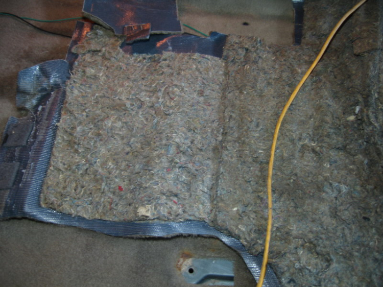

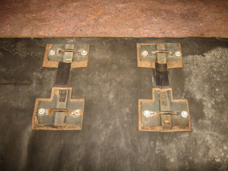

Lột thảm lót sàn. Ở phân nửa sàn xe phía trước thì một lớp bông vải cách nhiệt được dán vào mặt dưới của thảm sàn:
Previa 9X - Khổ vì yêu, Tập 2

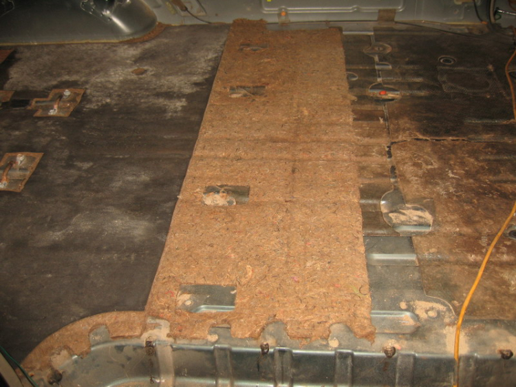

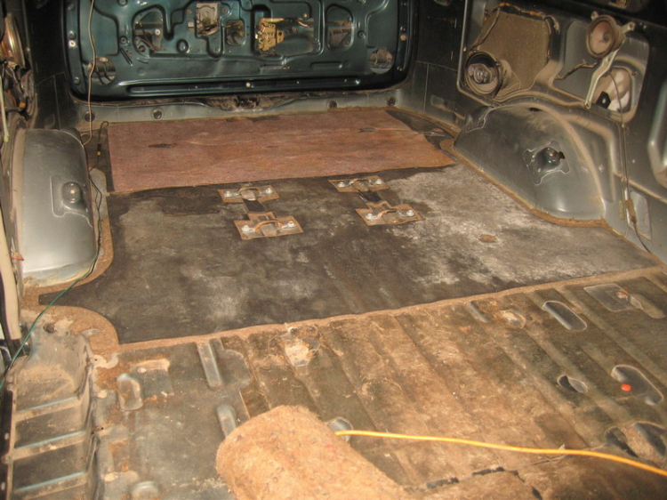

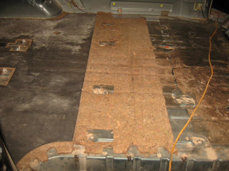

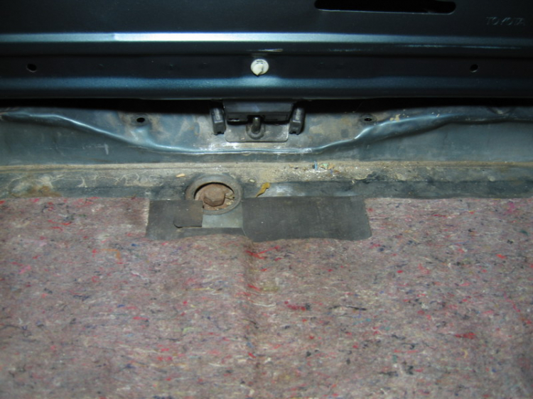

Còn ở phần nửa sàn xe phía sau thì lớp bông vải được dán vào sàn xe, phía trên lại có thêm hai lớp vật liệu khác giống như giấy bìa và simili rồi mới tới thảm sàn che đậy phía trên:

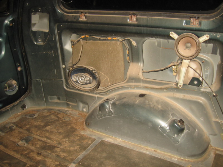

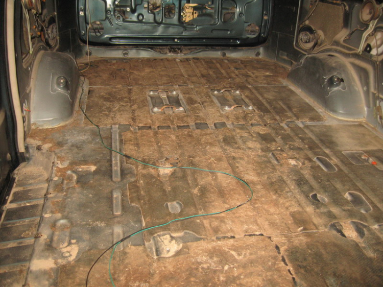

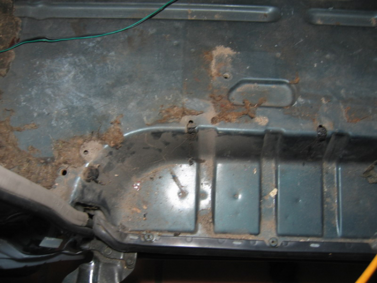

Lột hết lên và mang ra ngoài. Sàn xe còn quá đẹp, không có bất kỳ vết mục nào:

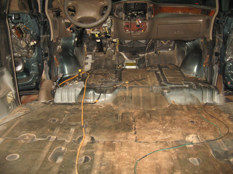

Tuy nhiên sàn xe rất dơ, cát đất ở đâu chui vào khắp nơi. Nói chung là môi trường ô nhiễm. Nhân dịp này vệ sinh tổng thể là đúng rồi. Nếu không thì 3 bà viêm mũi dị ứng nhà em mà chui vào xe thì thế nào cũng hắt hơi sổ mũi suốt thôi:
Ưu tư lớn nhất hiện nay của em là lớp bông vải zin theo xe hiện rất dơ và không được thơm tho gì cho cam (do lâu ngày quá rồi). Em đang tìm hiểu vật liệu thay thế, đảm bảo cách nhiệt và cách âm tốt, đồng thời phải dày và êm nữa.

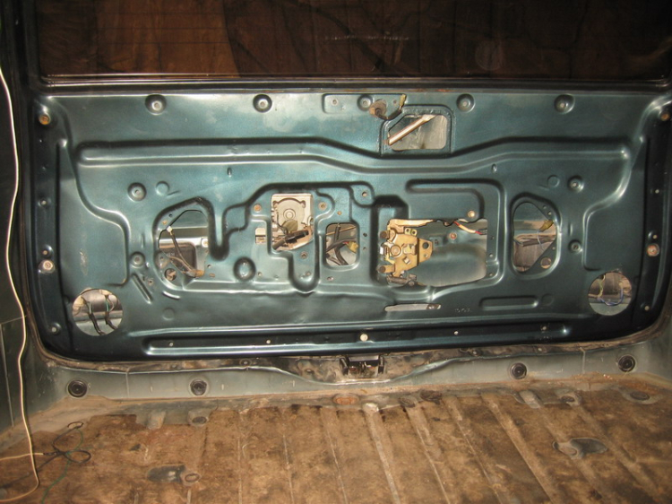

Cửa hậu:

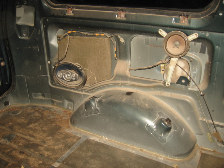

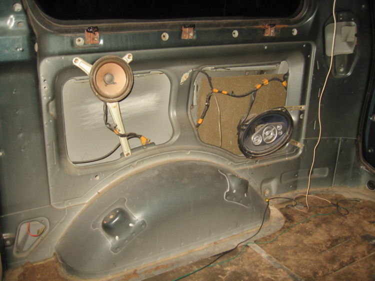

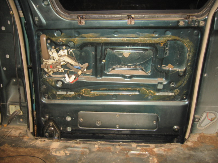

Phía cửa lùa:

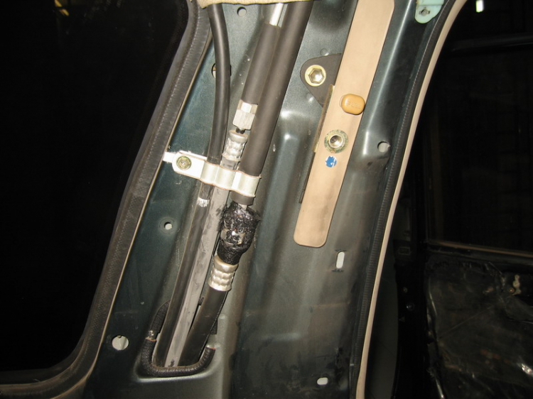

Đường ống dàn lạnh sau:

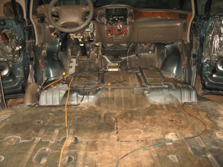

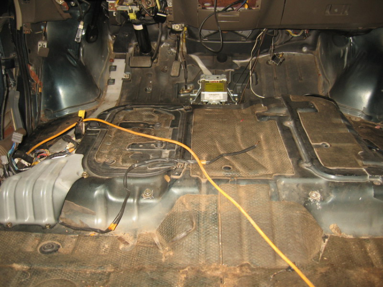

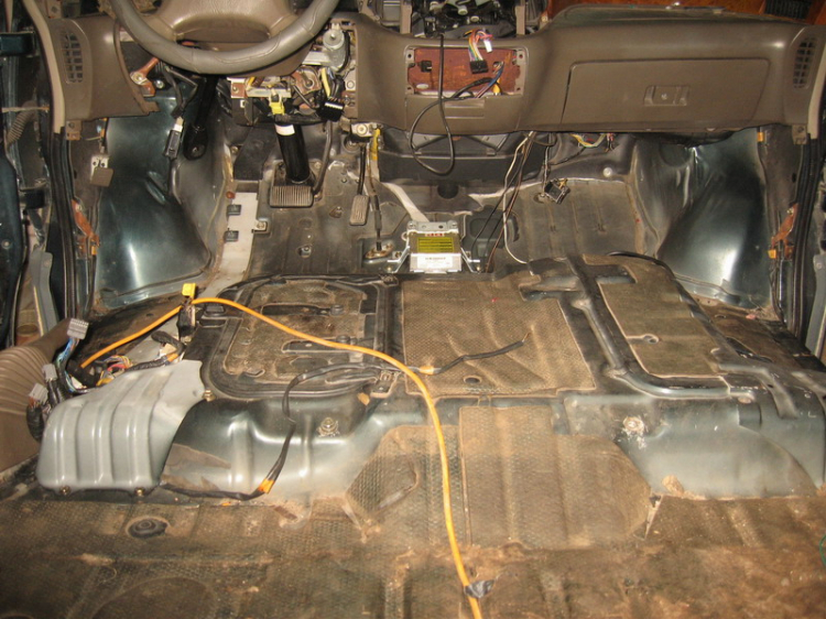

Sàn xe phía trước và khu vực dưới tap-lô. Dây điện dưới tap-lô em dọn dẹp quá gọn gàng rồi:

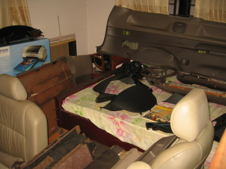

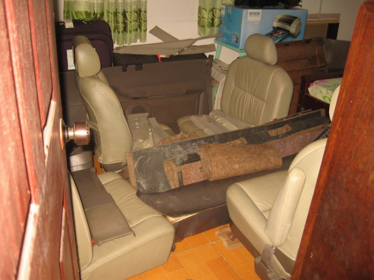

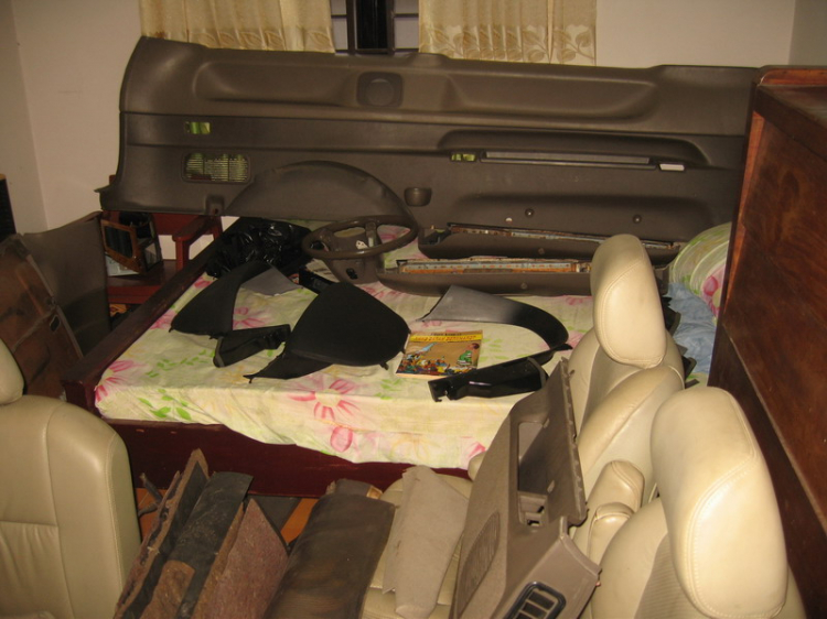

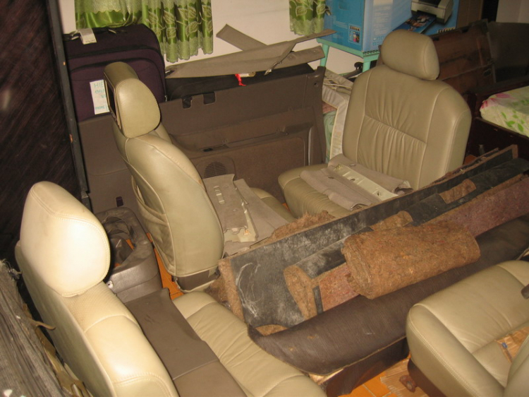

Trưng dụng một phòng ngủ bên nhà ông bà nội 2 nhóc để gởi tạm đồ tháo ra:

Tháo loa ra luôn bác Tuyên ơi, để vậy mà đi spa coi chừng tèo loa á
