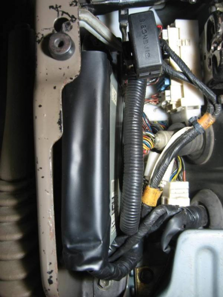

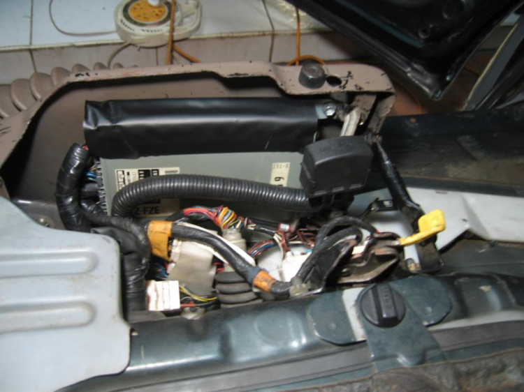

Bữa trước em có nói là máy lạnh xe em hoàn toàn không lạnh gì cả mặc dù Bác chủ trước đã thay dàn nóng và lốc lạnh mới và lúc mới mua xe thì lạnh bình thường.
Hôm nay em đã làm cho máy lạnh hoạt động bình thường trở lại với chi phí 100 USD. Lại thêm một bài học cần phải học thuộc đối với bà già 94 supercharger này.
Nhờ Bác Tấn lấy sơ đồ mạch điện ra chỉ em mới biết vụ này. Nguyên cớ là do cái ECM đời 96 em thay bữa trước. Mạch điện điều khiển máy lạnh của đời 94-95 và 96 khác nhau nên ECM 96 không tương thích với hệ thống máy lạnh của đời 94-95.

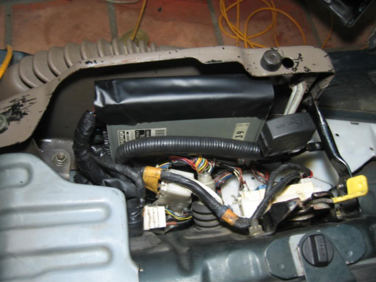

Thế là lại phải tìm mua đúng ECM của đời 94-95, mã 89661-28351. Thay vào là máy lạnh lại lạnh rung liền:
Previa 9X - Khổ vì yêu, Tập 2

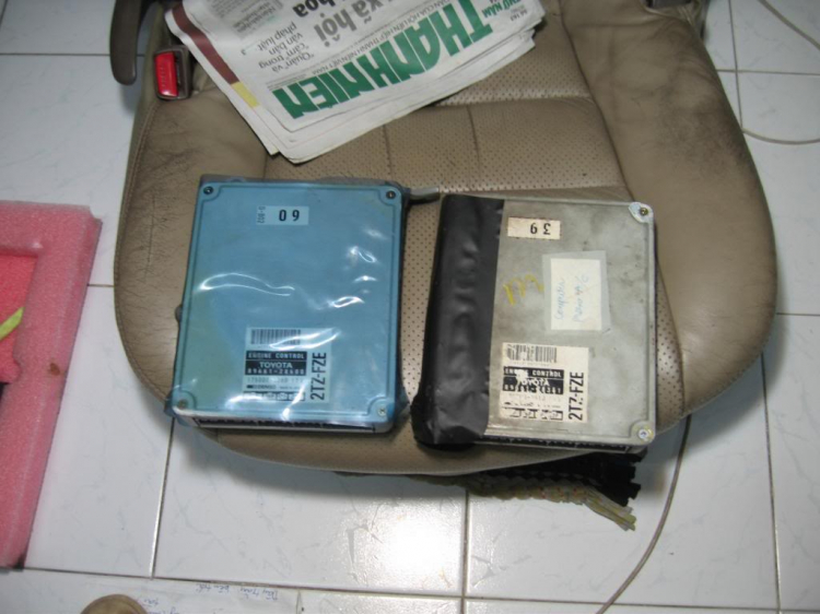

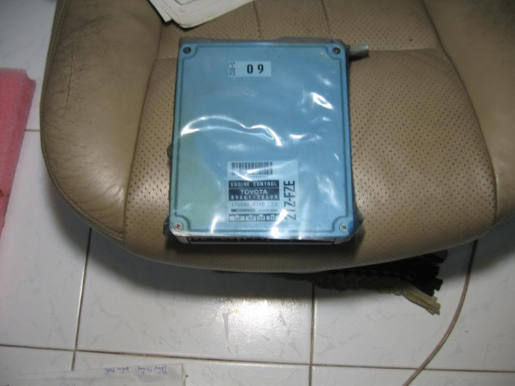

ECM đời 96 vừa tháo ra:
Sánh vai cùng em ECM 95 về hưu:
Cứ nghĩ ECM đời 93 lắp cho 91 quá ổn, còn ngon hơn là đàng khác, rồi lấy ECM 96 lắp cho 94 là sai lầm.
Tổng kết lại vụ ECM trên xe em. Cái ECM theo xe bị độ lại bên trong để đèn check engine không báo lỗi. Mua cái 96 thay vào thì đèn check engine hoạt động trởi lại, các lỗi đã được khắc phục, nhưng máy lạnh không chạy, chính xác hơn là lốc lạnh không đóng vì ECM không khiển. Phải mua lại đúng ECM đời 94-95 thì mọi việc mới ổn.
Tổng thiệt hai cho 2 cái ECM là $75 + $100 = $175
