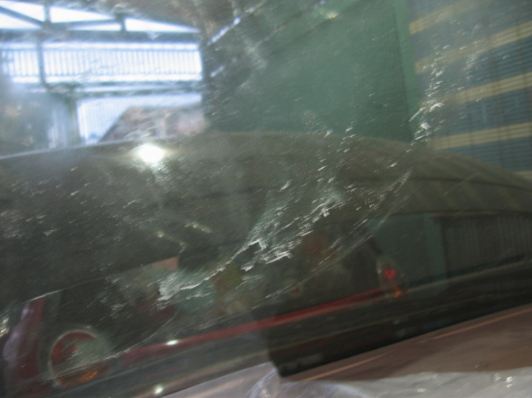

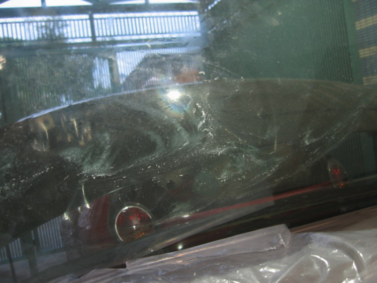

Em báo cáo vụ tẩy keo trên kính lái. Hôm qua em đã làm được khoảng 80% mặt kính. Em mua xăng thơm loại tốt như Bác Tam Bình gợi ý. Đúng là nó mạnh hơn thiệt nhưng cũng không thể nhanh được vì lớp keo quá dày, phải lau qua lại nhiều lần mới sạch hết. Tai hại thiệt.
Lớp keo sau khi dùng xăng thơm lau qua lần thứ nhất:
Previa 9X - Khổ vì yêu, Tập 2
Những lần trước sau khi lột phim dán kính ra thì em chỉ cần dùng RP7 là xong hết. Mà những lần trước miếng phim dày và lớp keo sót lại rất mỏng. Lần này thì phim quá mỏng và keo lại quá dày!

Lúc đầu trước khi tháo film cách nhiệt ra thì bác Tuyên phải lấy máy sấy tóc của bà cả ra hơ cho keo nó ấm lên,nó mới dính vào film cách nhiệt,hơ từ từ, hơ đeesn đâu lột film đến đó,như vậy thì khi chuyển sang khâu vệ sinh keo sẽ bớt nhọc hơn bây giờ, vài lời góp ý, nếu ko đungs xin các bác bỏ qua.

Cám ơn Bác. Để em áp dụng chiêu này cho kính hậu. Phim kính hậu cũng trên xe em cũng tối lắm.

Bác Tuyên nên xem lại phần tháo film dán trên kính hậu, nếu vẫn còn dùng được thì không nên tháo ra vì nếu tháo ra không đúng là đi luôn mấy đường mạch điện để sưởi kính đấy bác. Em đã bị trường hợp rồi.

Chà, nguy hiểm quá. Trên kính hậu còn có dây ăng-ten của radio nữa. Để phim thì buổi tối nhìn kính chiếu hậu thấy tù mù quá.

Dán phim kính chiếu hậu sau rất nguy hiểm, nếu vô tình bật sưởi kính mà quên không tắt nguy cơ vỡ kính sau là rất cao.
