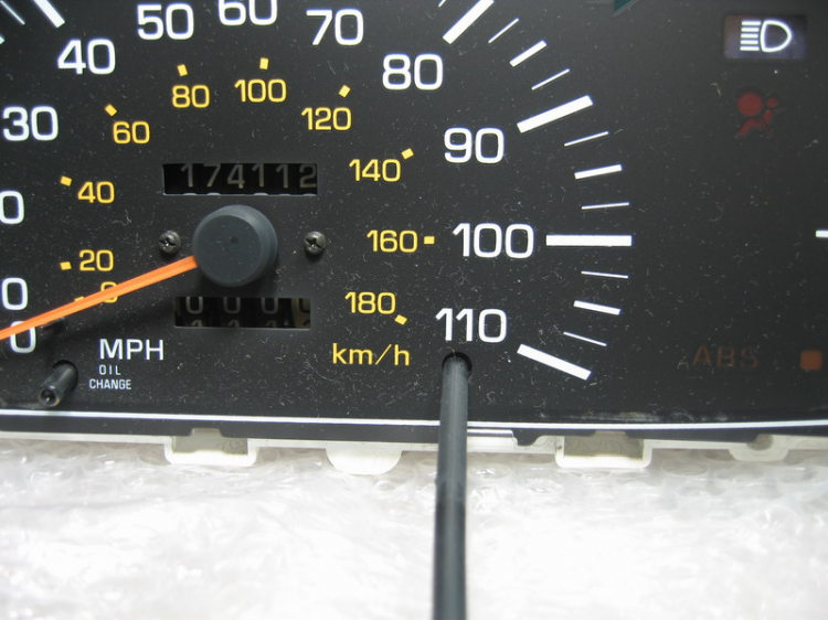

Mặt kính và mặt đồng hồ đều bụi bặm:
Previa 9X - Khổ vì yêu, Tập 2
Mặt kính thì có thể đem rửa nước rồi lau khô. Còn mặt đồng hồ thì em dùng cọ quét bụi rồi dùng chai này để vệ sinh:

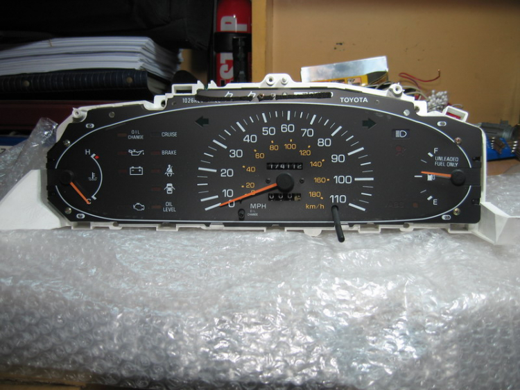

Hôm nay sao chèn hình khó khăn quá. Chỉ được mấy tấm đầu là dễ dàng, còn sau đó thì chậm rì.
Mặt đồng hồ sau khi vệ sinh xong:
Thay các bóng đèn nhí của đồng hồ hiển thị số:
Thay bóng led T10 cho đèn nền của đồng hồ. Tổng cộng là 4 bóng chứ không phải 3 như trong hình:
Dán thêm một lớp đệm xốp ở mặt dưới đồng hồ. Đây là vật liệu dùng để làm ron kín không khí trong hệ thống lạnh:
Cụm đồng hồ sẵn sàng chiến đấu:
Lắp vào xe:
Tắt đèn để xem đèn led sáng thế nào. Ánh sáng trắng vừa phải, dịu, không chói mắt:
