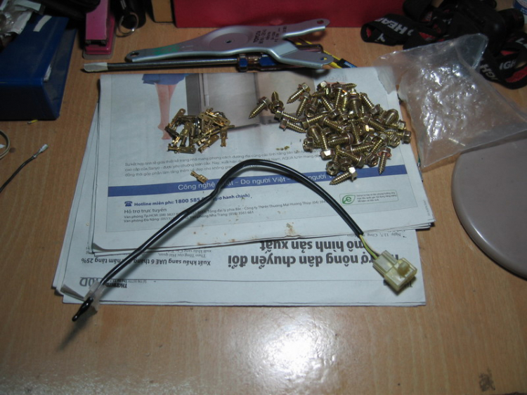

Thầy Tuyên cho hỏi cái thermosistor điện tử này kiếm ở đâu ra
ưu và nhược điểm so với loại cơ, chỉnh được. Nhưng báo lổi ECU
cái này gắn cho matiz được ko bác?
Cám ơn
Cám ơn
Previa 9X - Khổ vì yêu, Tập 2
Em nghĩ Matiz nguyên bản nó cũng dùng thermister kiểu này chứ đâu có dùng cái cục có nút nút vặn.Tốt nhất là Bác tìm đúng loại cho Matiz. Ở An Dương Vương có bán đó Bác.Cái của em thì em mua trên Ebay.
Cám ơn
Cái đó bác dùng đồng hồ VOM đo xem trở kháng của nó là bao nhiêu, sau đó tìm mua của máy lạnh dân dụng đúng với trị số đó thì thay thế vô được đó bác
