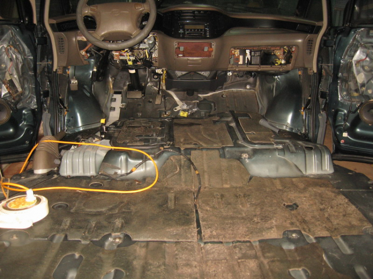

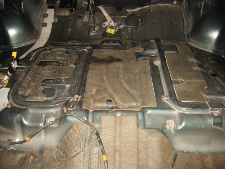

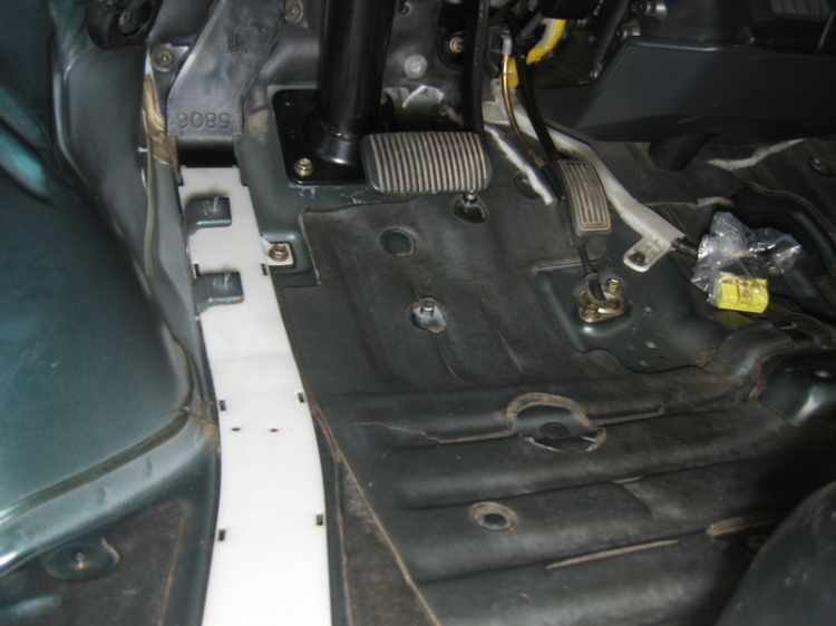

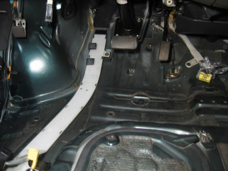

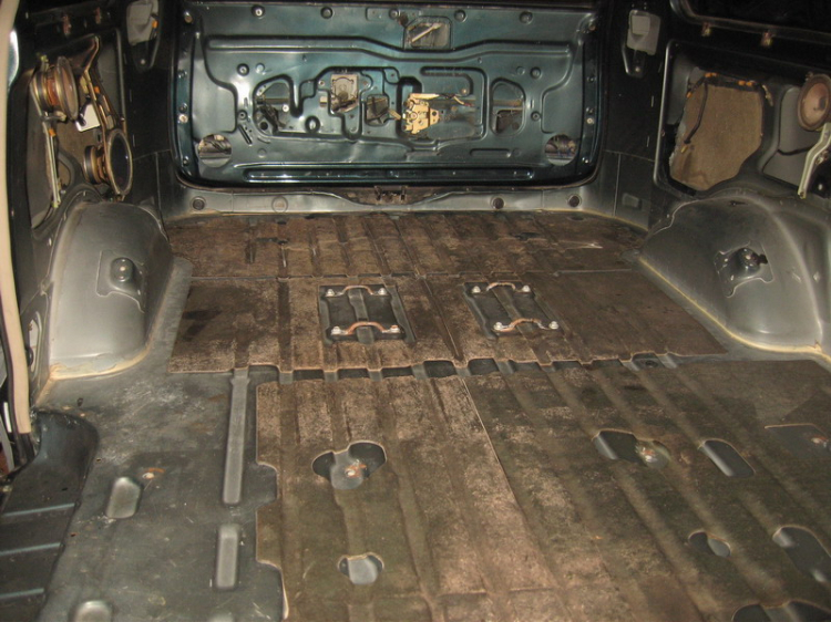

Sàn xe đã được đánh rửa rất sạch sẽ thơm tho:
Từng ngóc ngách nhỏ nhất đã được làm sạch:

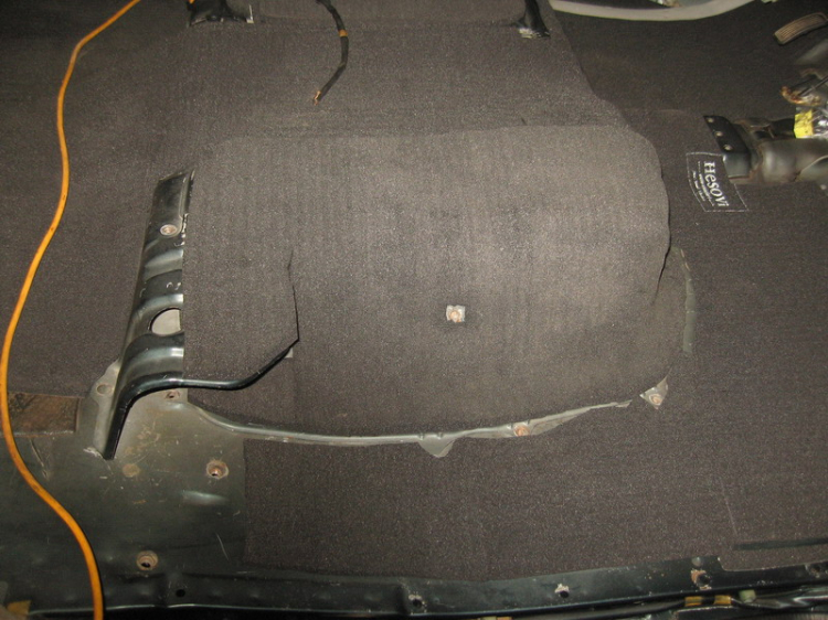

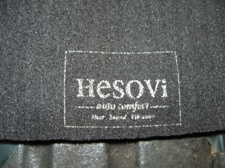

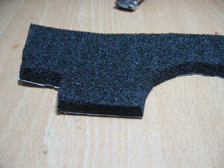

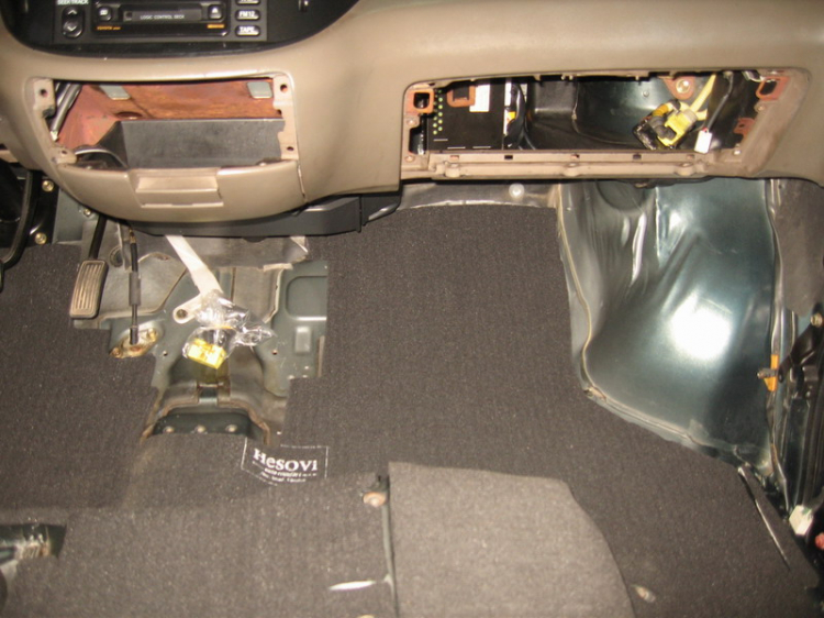

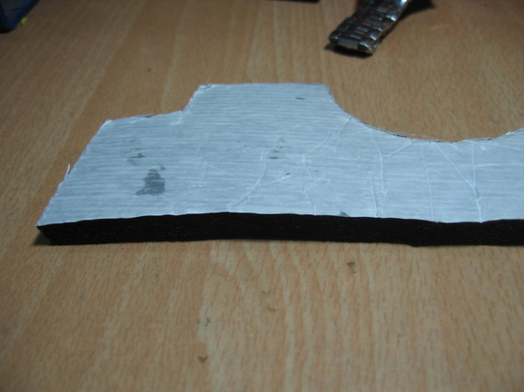

Bắt đầu lót cách nhiệt sàn. Ưu tiên làm trước tiên là khu vực hầm máy. Em có nhờ Bác Congtuyen mua giúp 2 tấm vât liệu này:
Chất liệu trông cò vẻ là cao su, xốp mềm và không mùi. Vật liệu dày 9 mm, mặt dưới có sẵn keo để dán xuống sàn:
Hai tấm chỉ dán được nhiêu đây:

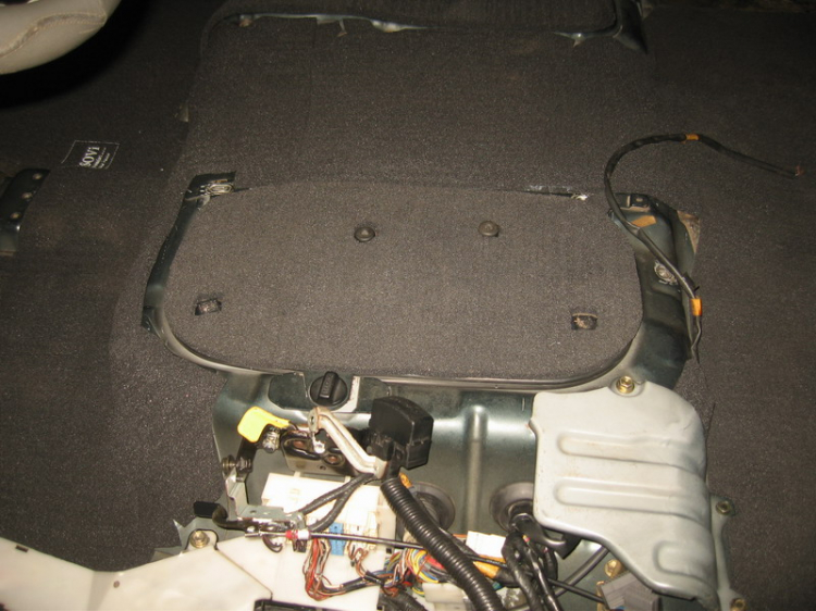

Hai nắp hầm:
Phải công nhận một điều là các đường cắt của em xấu thấy ớn.
Hai nắp hầm:

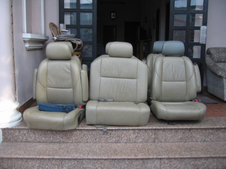

Sáng nay mang ghế đi may áo mới. Em chọn nơi may áo là chỗ của Bác Thái (Tám May Nệm) mà nhiều người trên OS biết. Như đã hẹn trước em chở ghế xuống xưởng của Bác ấy ở Q. Bình Tân. Nơi đây rộng rãi, trong nhà, không sợ bị mưa.
Tập hợp các em nó lại, bắt xếp hàng, chờ xe đến đón:
Em tìm được 2 cái gối đầu của Previa để thay cho 2 cái màn hình gối đầu trên 2 ghế trước rung rơ như răng bà lão.

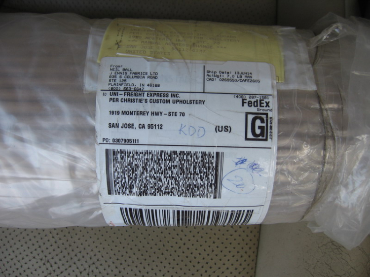

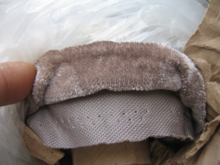

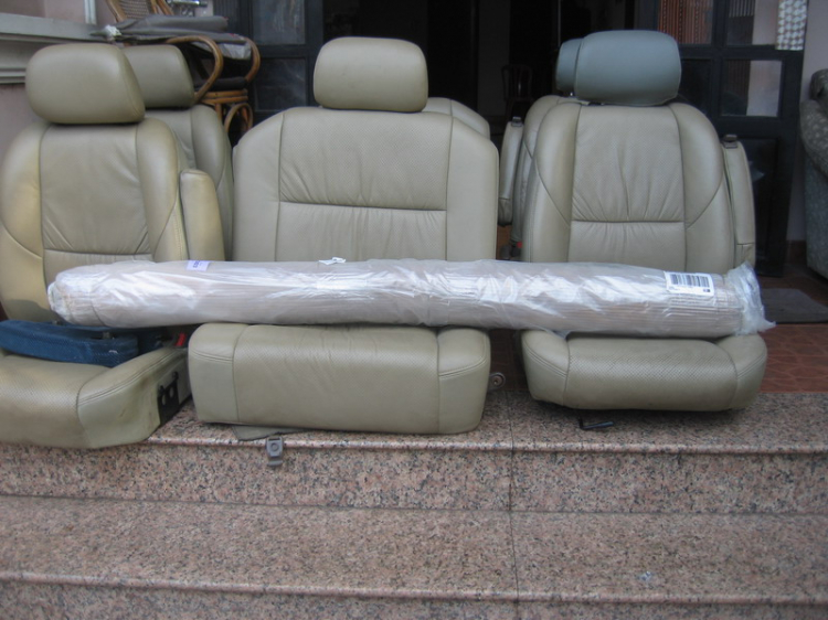

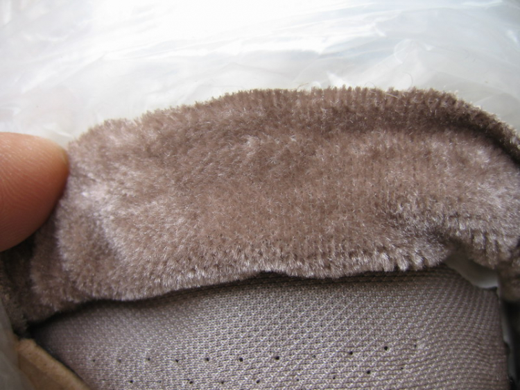

Mang theo cuộn vải chuyên dùng cho xe hơi mua về từ tận bang Indiana bên Mẽo:
Chất liệu vải họ gọi là nhung (velvet), màu nâu cháy (toast brown):
Em đang hồi hộp không biết lên ghế trông thế nào.

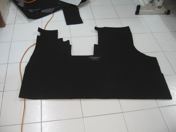

Trưa nay mang tấm thảm sàn ra vườn sau giặt:
Tấm này lớn quá, chẳng có cái thau nào đủ lớn để ngâm và giặt cả. Đành treo lên, dùng máy bơm xịt nước. Sau đó pha 2 thau xà bông giặt to rồi tưới nước xà bông lên và dùng bàn chải chà nhẹ. Sau đó lại xịt nước. Cuối cùng là lại pha một thau nước xả Downey đậm đặc tưới lên thấm thảm. Mợ Cả phát hiện em đã dùng hết hộp xà bông giặt và gần nửa chai Downey mới của Mợ ấy nên la chí chóe
Cái vụ tấm thảm này thầy pha xà bông bột + 1 ít nước tẩy (Javen) quậy đều cho vào 1 thùng lớn. Thầy xịt cho tấm thảm ướt, thấm nước đều cho vào thùng, trộn đều ngâm 1 ngày, hôm sau lấy ra xả sạch ơi là sạch.Trưa nay mang tấm thảm sàn ra vườn sau giặt:
Tấm này lớn quá, chẳng có cái thau nào đủ lớn để ngâm và giặt cả. Đành treo lên, dùng máy bơm xịt nước. Sau đó pha 2 thau xà bông giặt to rồi tưới nước xà bông lên và dùng bàn chải chà nhẹ. Sau đó lại xịt nước. Cuối cùng là lại pha một thau nước xả Downey đậm đặc tưới lên thấm thảm. Mợ Cả phát hiện em đã dùng hết hộp xà bông giặt và gần nửa chai Downey mới của Mợ ấy nên la chí chóe![]()

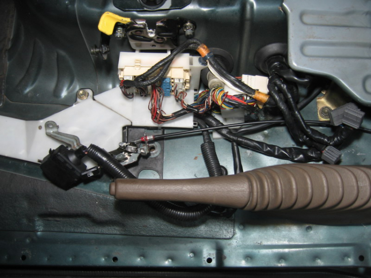

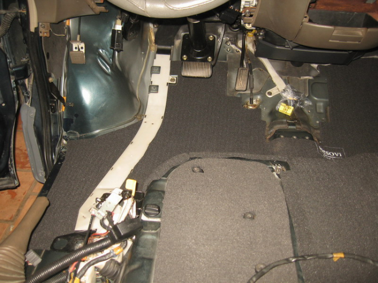

Thầy cho hỏi thầy tháo cục nhựa gát chân phải ở trên bằng cách nào mà vẫn thấy 2 con ốc vặn ngược lên vậy thầy?
Hai con ốc này nó được tán chết vào cái bát sắt. Rồi cái bát sắt lại được hàn bấm xuống sàn xe. Trên xe Thầy khác hay sao?Cái vụ tấm thảm này thầy pha xà bông bột + 1 ít nước tẩy (Javen) quậy đều cho vào 1 thùng lớn. Thầy xịt cho tấm thảm ướt, thấm nước đều cho vào thùng, trộn đều ngâm 1 ngày, hôm sau lấy ra xả sạch ơi là sạch.
Giống vậy. Vậy sao tháo ra thầy?Hai con ốc này nó được tán chết vào cái bát sắt. Rồi cái bát sắt lại được hàn bấm xuống sàn xe. Trên xe Thầy khác hay sao?
La là đúng gòi! Để tiết kiệm bột giặt, nước và thời gian, bác nên làm như sau:Trưa nay mang tấm thảm sàn ra vườn sau giặt:
Đặt mua 1 bồn nước nhựa hiệu Đại Thành loại 1000 Lít, dạng bồn nằm. Sau đó bác cắt 1/3 bồn theo chiều dọc của thân bồn. . .thế là mình đã có 1 cái thau khổng lồ tha hồ mà ngâm giặt, bảo đảm ko ai phiền cả! . . . hứa lun
