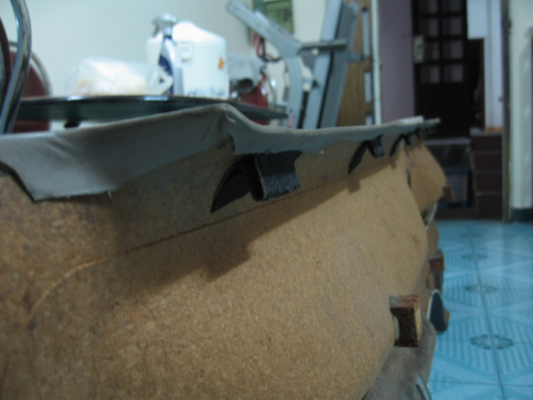

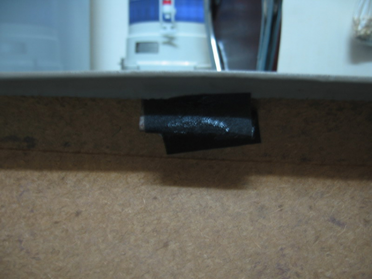

Mặt trong của tấm tapi có những ngàm như thế này, đưọc dán một lớp đệm bằng nỉ:

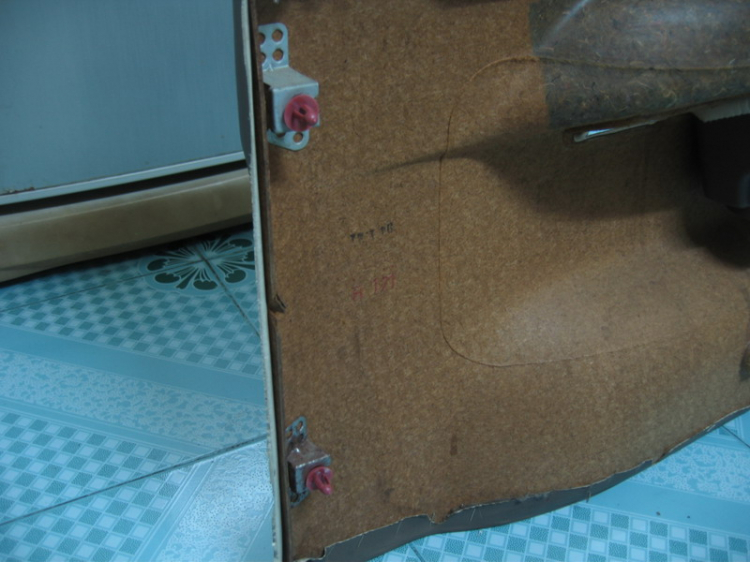

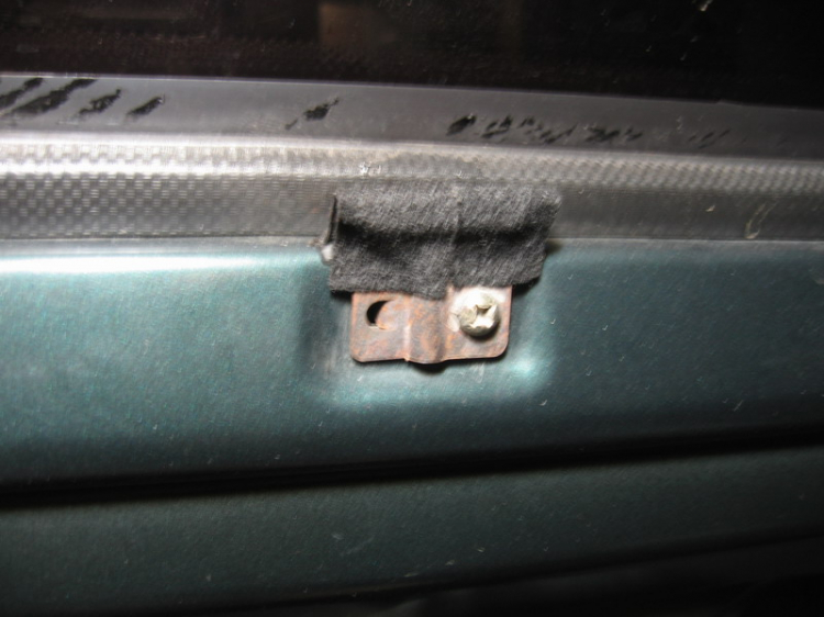

Khi ráp tapi vào xe thì những ngàm đó sẽ móc vào những ngàm tương ứng trên vách xe:

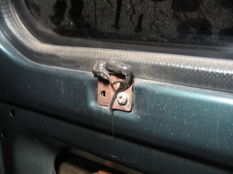

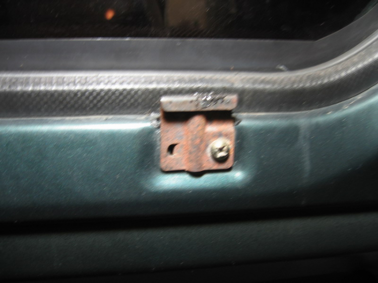

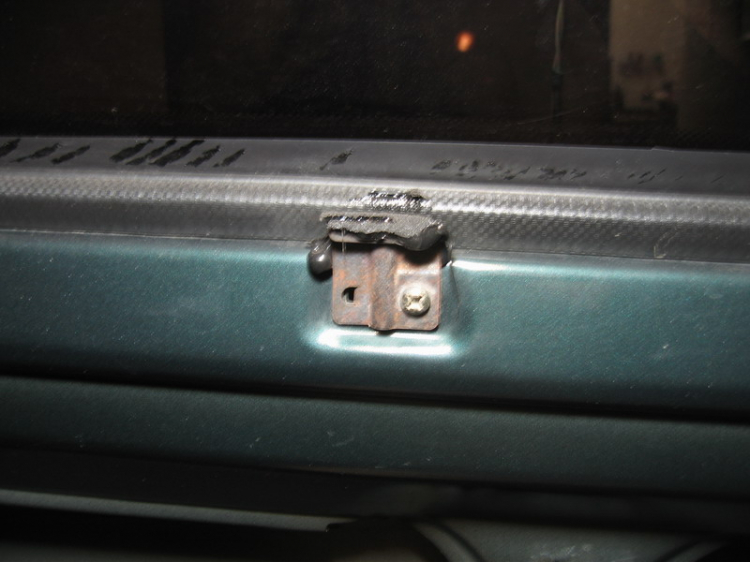

Do lâu ngày nên những chỗ ngàm móc vào với nhau lỏng lẻo, lớp đệm nỉ bị bong tróc, gây ra tiếng kêu khi xe lắc. Sáng kiến của thợ Việt Nam là bắn keo silicone lên các ngàm trên vách xe:
Previa 9X - Khổ vì yêu, Tập 2

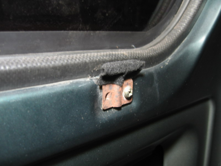

Bắn silicone lam nham là em không chơi rồi nên em lại lột silicone ra và dùng miếng dán bằng nỉ giống của hãng:

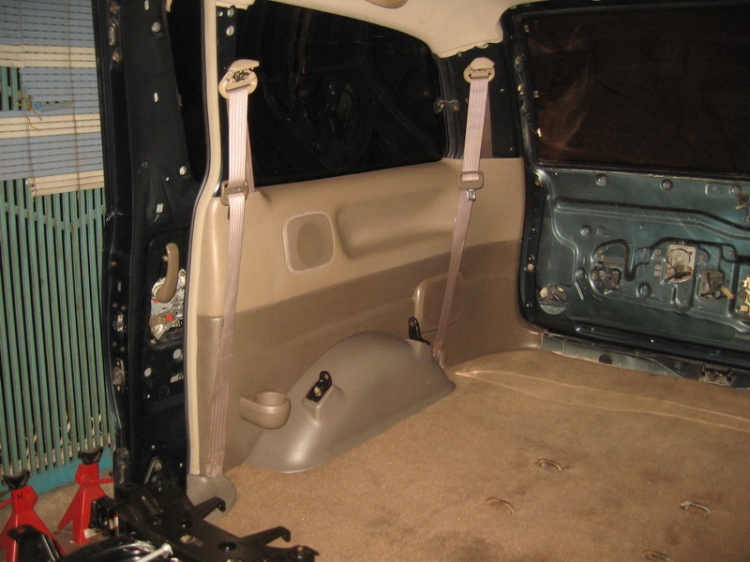

Ráp tapi vào xe:
Cứng ngắc và khít rịt.

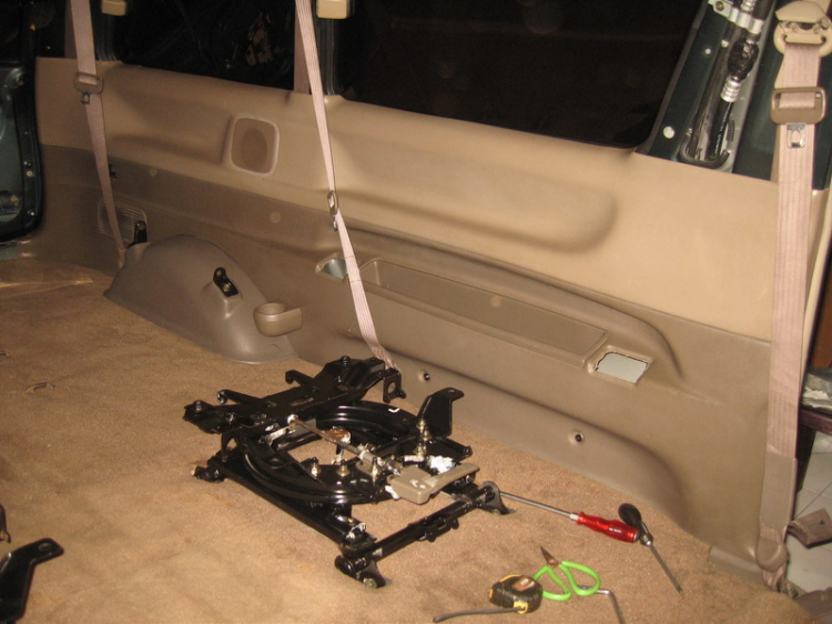

Trước hết là chuẩn bị chân đế của 2 cái ghế xoay. Trước em cứ tưởng ghế xoay có gì đặc biệt, giờ mới biết nó chỉ là bộ phận cơ khí rất đơn giản:
