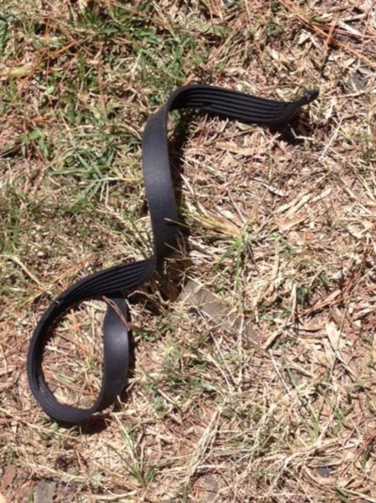

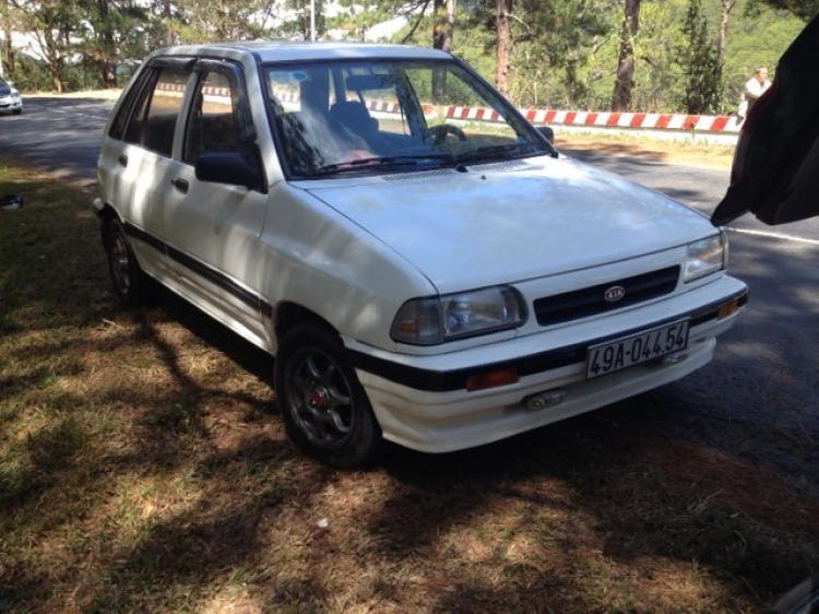

Báo cáo các bác, em đã về đến Sài gòn tối hôm qua an toàn. Hầu như chuyến đi chơi hoàn hảo, theo đúnng kế hoạch đã đặt ra, trừ việc dự kiến đi chơi ở thác Dambri không thực hiện được, mặc dù đã lên kế hoạch hai lần. Ở chuyến đi , F1 kẹt không đi sáng sớm được vì phải vào trường nhận kết quả thi kỳ 1, còn bận về thì phải cắm trại tại chân đèo Prenn vì lý do này:
Xe cứu hộ

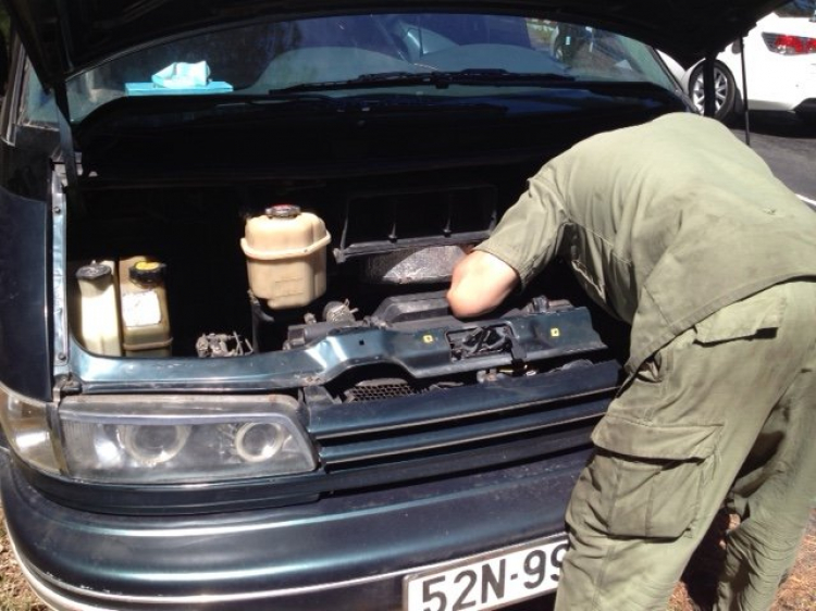

Nhưng quan trọng nhất là bác T& T đã hỗ trợ hết mình để khắc phục sự cố

Về đến nhà, lục lại hồ sơ:
- Máy phát thay ruột, thay chổi than, vệ sinh : 5/2011
- Dây curoa thay mới: 4/2014
- Đến 3/1/2015: Cháy bạc đạn máy phát => kẹt rotor máy phát => đứt dây curoa
Thiệt hại thời gian : 8g-13g=5g, gồm
- Tìm thợ: 1g
- Tìm mua dây curoa: 1g
- Di chuyển: đến để tháo ra, về lại Đà lạt xử lý, đến để ráp lại : 1g30
- Tháo sửa máy phát: 1g30
May là vừa ra khỏi Đà lạt một chút, và có anh em hỗ trợ ngay. Nếu mà ở giữa đường là không biết xoay sở thế nào. Vậy là trong cái xui vẫn có cái may mắn (AQ một chút)

Đúng đó bác, anh thợ có cầm sẳn dây curoa, nhưng phải mang dynamo quay về Đà lạt sửaVậy là phải sửa luôn dinamo hả bác?
