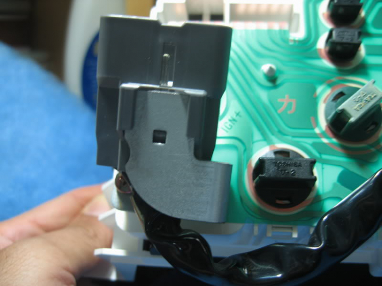

Đồng hồ 92 gắn vô 91 có giải quyết được vụ đồng hồ báo số điện không Bác? Do đời 91 nó xài dây cáp kéo cây kim để báo số. Còn 92 trở đi thì nó có giắc cắm điện. Trước đây em có cái đồng 92 đẹp tuyệt vời nhưng loay hoay không lắp được nên tặng rồi.
Đồng hồ 92 bữa trước của em:
PREVIA CLUB: KHU VỰC THẢO LUẬN VỀ CÁC VẤN ĐỀ KỸ THUẬT
91 nó không có dây để cắm vào giắc này:

-đồng hồ 92 gắn vô 91 ok
-vụ gạt mưa làm như vậy 4 năm trước rồi tùy thôi thích kiểu nào thì xài kiểu đó
chuyện nhỏ mà bác ,đấu thêm vài sợi dây cho cái jack đó đâu có khó

Mấy cái đầu ra ở dưới có đủ để đấu dây lên hả bác Cường.
PS: Bác Cường dậy sớm nhỉ. Hôm nay đi dự OS10 hả bác. Tiếc là bà xả đi công tác rồi, chỉ còn 3 cha con ở nhà nên khồng tham gia được
đủ anh ơi,không những 92 mà có đồng hồ tua còn câu được mà
