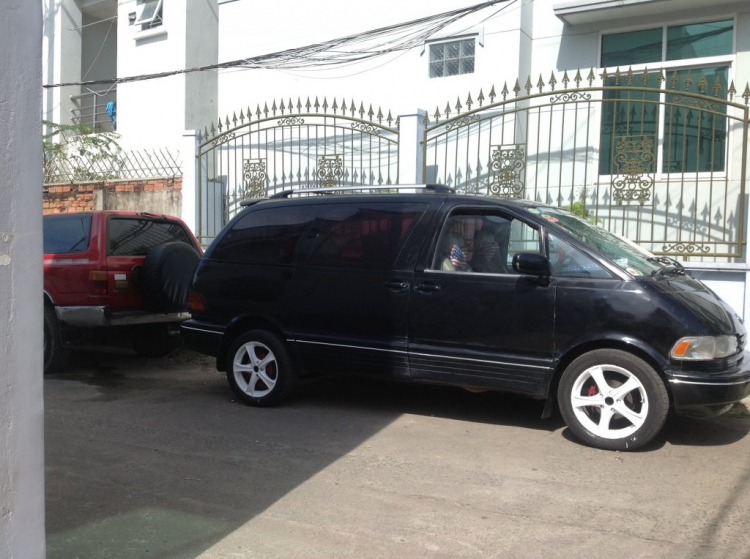

Thằng Hắc Công Tử của em cũng bị cái bệnh là khi nất 1 gật nước ko ăn! Mỗi lần tắt phải me nó gần rớt mới tắt! Ko thôi nó đứng ở giữa luôn!
