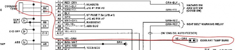

Vậy cả 2 cái đều là coolant temperature sensor, cái thứ 2 là cái nối với đồng hồ nhiệt trên taplo, còn cái thứ 1 là nối với ECM! Thiệt là bé cái lầm nghen! ;)
Vì ko phải là dân chuyên nghiệp nên nhẫm lẫn là chuyện. . . bình thường thôi bác ah.;)
Sau nhiều ngày tìm hiểu trên mạng Tây ta đủ kiểu + với đi hỏi tùm lum đủ nơi về các ng/nhân, có thể gây ra hiện tượng kim nhiệt nước máy tăng cao ở Previa, em xin kể lại cho các bác nghe qua, để mà phòng tránh thay đồ búa xua (giống như BS dzỏm nên qoánh kháng sinh bao vây vậy)
Đầu tiên là cái ly hợp quạt, ngta nói rằng nếu 1 trong 2 yếu tố dưới đây xảy ra thì có nghĩa là ly hợp quạt đã bị tuột ít nhiều, dẫn đến giải nhiệt kém.
+ Dùng tay xoay các cánh quạt giải nhiệt két nước máy 5 lần mà với 5 lần đó, ta cảm thấy độ nặng nhẹ là như nhau.
+ Khi tắt máy, cánh quạt giải nhiệt két nước vẫn còn quay thêm nhiều hơn 2 giây
Nếu 1 trong 2 yếu tố trên xảy ra thì ngta dùng phụ gia nhớt bổ sung thêm vào ly hợp là hết chuyện. Phụ gia này khỏi qua Mỹ mua chi cho mắc công, các garage ở VN có biết phụ gia này.
Ngược lại, theo Mr Tấn thì khi mới nổ máy nếu quạt giải nhiệt hụ lên (gió mạnh - ko phải do vòng tua máy tăng do bù ga nha) và giảm liền sau đó có nghĩa ly hợp quạt còn ok
.. . . ly hợp quạt của em còn good:3dquaytay:
Đi dọc đường, nếu ly hợp quạt bị điếc thì nên mở máy lạnh nhưng tháo cầu chì ko cho máy nén chạy, khi đó ta sẽ lợi dụng quạt giải nhiệt của dàn nóng máy lạnh để làm mát cho két nước máy. Nên chạy nhanh, ngoài 60km/h nếu có thể.

Dzậy là xử xong dzụ kim nhiệt cao thấp bất thường rồi hả cha? Trở lại xe thần thánh chưa? ;)
Xong rồi bác ah. Nói kết quả thay cái gì thì quá dễ, nhưng mò từng thứ từ nắp két nước, bơm nước, van hằng nhiệt, cảm biến, két nước v.v... cuối cùng lòi ra cái đồng hồ nhiệt bị hư. Hehehe.
Ah! Cái cảm biến dẫn lên đồng hồ nhiệt là cái 1 dây (điện), ko phái cái 2 dây như mấy bác nói nhé!
3/10/10
7.380
3.127
Previa Club
www.tanyplastic.com
Đúng! 1 dây thôi!
