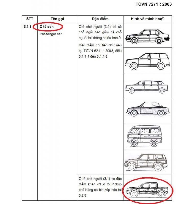

Cá nhân em nhận thức chỉ những chiếc xe có hình thù như vầy hoặc tương tự mới được gọi là ô tô con.
QC 2016 otô và ôtô con.
.. còn cái giải thích từ ngữ của QC mới em nghĩ nó áp dụng cho các trường hợp khác.. chứ ko thể picup bán tải dưới 5 chỗ mới đc xem là xe con mà ông xe tải lại dựa vào dưới 9 chỗ đã là xe con được :)

Em cung cãi um sùm bên group luật.. làm sao mà là xe con được?! Còn cái định nghĩa e nghĩ là nó giải thích cho 1 hành vi hoán cải nào đó :)
Reactions: ntt61
7/8/14
8.638
7.397
59
Theo QC thì nó được xem là xe con khi tham gia giao thông, chạy trên lane xe con, do các nhà SX lách Luật cho đăng kiểm tải trọng nhỏ để dể bán khi khu vực đó có nhiều đường cấm tải 1.5t.
Cùng 1 loại xe này nhà SX có thể đăng ký nhiều loại tải trọng theo yêu cầu của người mua.
Lỗ hổng to.
