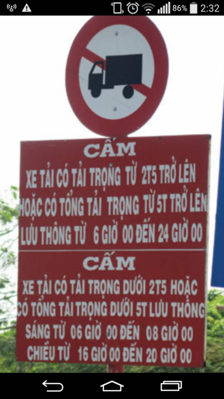

Đường Trường Chinh cũng đã đổi, bữa nay chạy thấy mấy anh tải có vẻ "loạng choạng" vì hẻm biết phải chạy lane nào cho đúng :3dcuoi:
Nhất là mấy cái xe tải <1t5.
Xác là xe tải mà hồn là xe con.
Gặp cái biển này chỉ có chết.
p106b-jpg.561766
Xe tải dưới 1t5 có thuộc xe tải Dưới 2t5 ko?

Tình hình là các em tải từ 1,4t trở xuống hô biến thành xe con cả, vậy các xe con loại này có bị cấm giờ tại Tp HCM không? Và nếu bị cấm thì văn bản/ qui định cấm kiểu nào nhỉ, bác nào ở SG rành vụ này thông não hộ em tí & nếu có công văn hay văn bản gì thực tế thì tuyệt vời tránh hao tổn cho các chuột bạch Oser.
Thanks các bác
:3dnonyeu:
Cấm bình thường nhé, vì cái biển 106 có biển phụ ghi cấm tất cả xe có tải trọng dưới 2,5t thì xe bác là xe tải 500kg cũng vẫn là dưới vẫn chịu hiệu lực của biển 106. nó chỉ áp dụng để chạy chung làn với du lịch thôi
