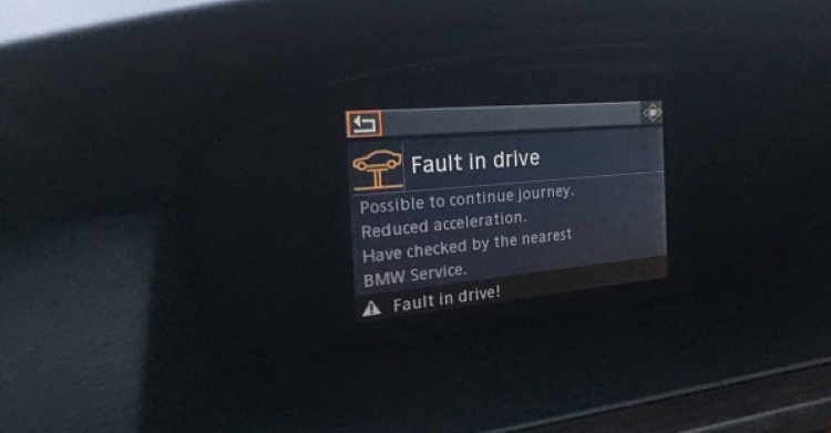

Dạo này bận bịu, suốt ngày phải đi hốt "gạch cua". Tưởng rằng thay quá trời thứ dễ nằm đường rồi mà xe vẫn hỏng. Đang chạy ngon lành bỗng bong 1 cái, tay lái nặng chịch, đạp ga ko thấy tăng tốc, nhìn vào đồng hồ RPM thì mới thấy là xe chết máy mất tiêu.
Đề lên nổ máy chạy được mà xe rần rần gần như kiểu chết bobin, mà xe em thì đã thay 6 chú bobin và bugi chính hãng rồi.
Màn hình hiện thông báo này, bác nào rành vào phán giúp em
Thay hộp số và TCM. Vậy đi cho nhanh gọn

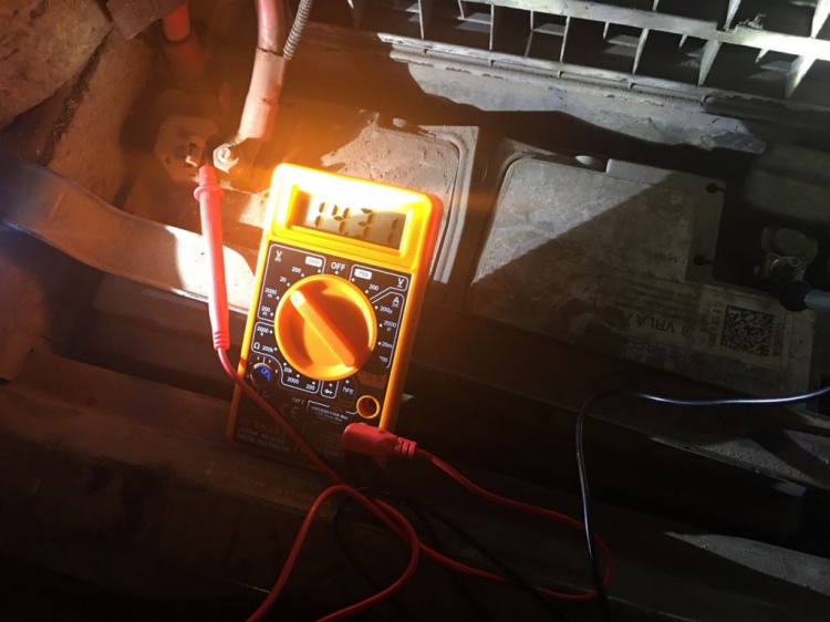

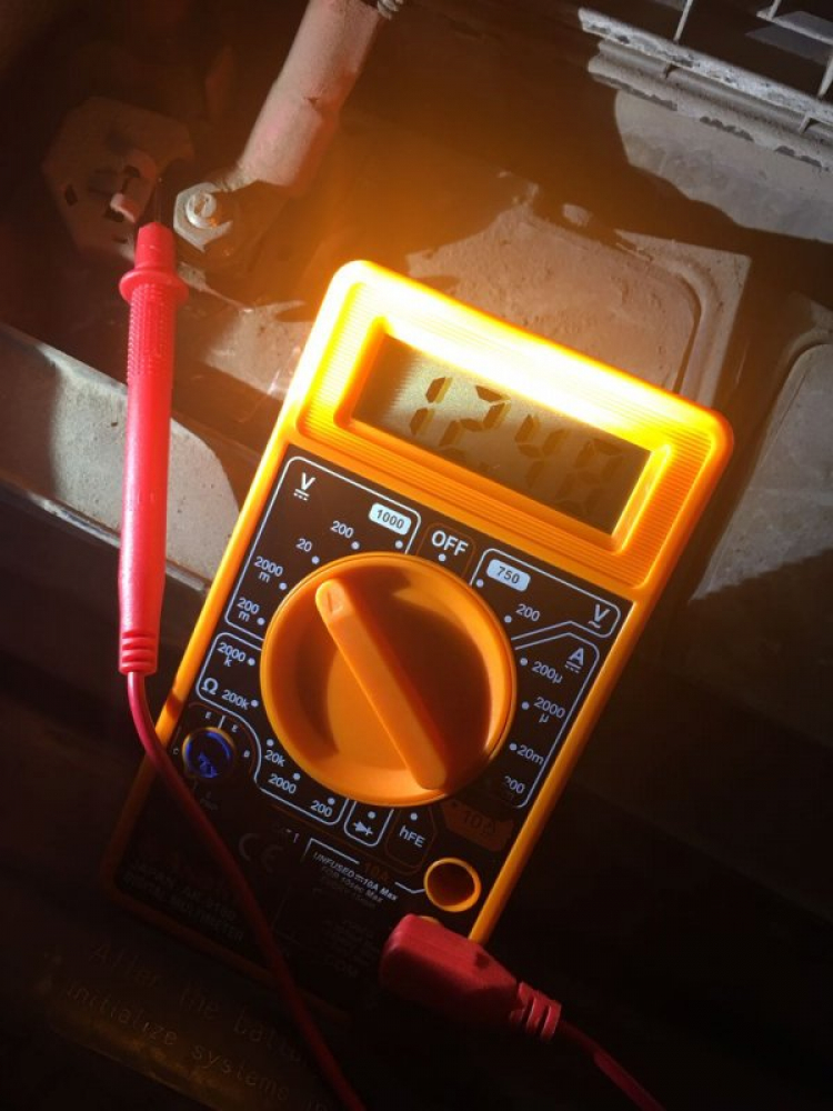

Sau khi bị lỗi, đề máy buổi sáng rất khó, bình thường ấn start là nổ ngọt lịm, giờ ấn start phải mất 2-3 giây mới nổ được máy.
Em cho check bơm xăng và đo điện áp thì mọi thứ bình thường
Bơm xăng khi để idle là 4.5 bar, khi đạp ga lên 5 bar
Điện acqui bình thường lúc tắt máy là 12.48 Volt, lúc nổ máy là 14.31 Volt.
Như vậy bơm xăng và acqui còn tốt.
