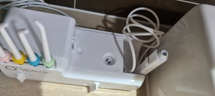

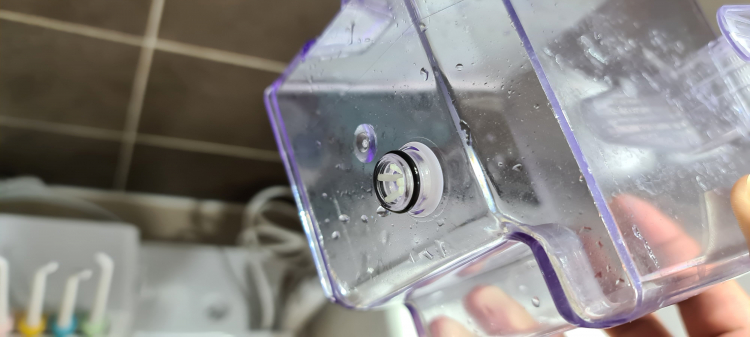

Anh em lưu ý. Công tâm mà nói máy này mình dùng, cá nhân thấy tốt, đến giờ vẫn chạy ngon lành nhưng có 1 điểm íu như nhiều anh nói rằng máy bị rỉ nước ở phần hút nước xuống ron cao su (hình). Mình đồng ý có vấn đề này sau khi dùng một thời gian mới phát hiện. Nhưng có lẽ do cấu tạo cái máy như thế mình không bận tâm mét anh bán máy. Rất đơn giản là đừng tháo bình ra vô mỗi ngày để lấy nước mà hãy dùng một bình trung gian để hứng nước rồi rót vô để tránh xê dịch phần ron cao su.
Vả lại mình dùng nước máy lọc để máy được bền hơn, nên việc dùng ca nước để đi hứng cũng là chuyện cần làm.
Muốn răng miệng thơm tho sạch sẽ thì chịu khó tí :)
