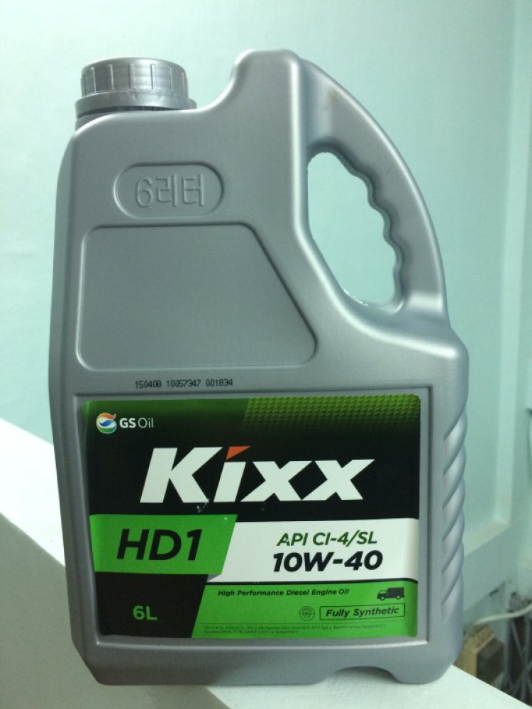

E chạy xe tải. hôm nọ e dùng caltex thử xem có tốt ko. chạy được 5000km nghe máy nó è è. e thay castrol lại chạy 500km nữa thổi ron quy lát luôn. vãi hôm sau chạy 3000 lo thay là vừa
Xe tải thì bác mua nhớt ký hiệu đầu là chữ C. Vd thường ghi trên bao bì phổ thông hiện nay là API CF, còn loại nhớt cho xe turbo là API CF-4, cấp nhớt cho máy dầu hiện nay là API CI-4 fully synthetic. Khi bác thay nhớt thì cũng nên thay lọc nhớt và kiểm tra lọc gió còn dùng tốt ko nữa. Lọc gió của bác mà tèo cũng ảnh hưởng nhiều đến động cơ chứ ko phải do nhớt hoàn toàn

CI-4 thì thường quá, có gì đâu bác.
Máy dầu hiện phổ biến đến CI-4 . Trong Toyota nó còn lấy nhớt đa cấp SN/CF thay cho Fortuner dầu nữa kìa bác. Mình lạy luôn mấy bố trong hãng

Chạy phà phà .Có con 500k km có sao đâu .Ông anh còn lấy Mobil1 5W-30 thay cho For máy dầu nay cũng được gần 200k km rồi.Nghe bẩu nhẹ máy đở hao dầu .:D .Trong đời em chưa bán được cái Turbo nào của máy dầu Toyota hết ,mà cũng chưa thấy cái nào hư hỏng hết .

Bây giờ nhớt phần lớn là đa cấp nên dùng cho máy xăng và dầu dc hết. 5W-30 chạy tốt chứ có sao đâu. Xe tải dùng 20W-50 vẫn chạy tiết kiệm dầu bình thường, chẳng sao cả
