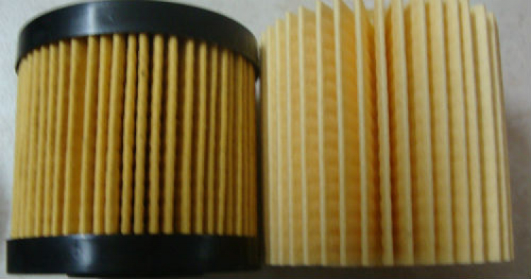

Lọc OEM trong hãng vẫn khuyến cáo dùng 10k km đối với nhớt khoáng đó bác.Em nghĩ nếu dùng nhớt tổng hợp với việc những thành phần Hidro cacbon dể bị phân huỷ hầu như được loại bỏ rất nhiều và nhiệt độ cháy của nhớt lên hơn 200 độ thì mức độ cặn nó sinh ra không đáng kể.Còn cặn do mài mòn động cơ chẳng đến nổi đâu.
Hầu như tất cả giấy lọc sau thời gian tiếp xúc với nhớt đều giòn và chỉ cần lấy tay đẩy nhẹ cái là rách hết đó bác.Vì em thay cho những xe dùng lọc nhớt lỏi giấy nên tháo ra nhìn thấy tận mắt luôn.
Với 1 cái lọc nhớt K&N hay Mobil1 thì số lượng giấy sản xuất cái lọc dài hơn qua số nếp gấp nhiều hơn hàng OEM.Chính vì vậy mà diện tích bề mặt tiếp xúc của tấm lọc lớn hơn.Do đó sức tải chứa bụi lớn và lưu lượng nhớt qua cũng dể hơn và lớn hơn.
Review nhớt mobil 1, 15.000 miles và sự thật phũ phàng
Bên trái là cái K&N có 60 nếp gấp còn bên phải cái chính hãng Toyota có 40 nếp gấp đó bác.2 cái này cùng dùng cho Toyota động cơ 2GR-FE

Hía hía….vậy làm cái lọc K&N kết hợp với Mobil 1 Ep cho 15K km có vẻ ổn bác nhỉ….Lọc OEM để chạy tới đó thấy “nhột” quá… :3dandap:
