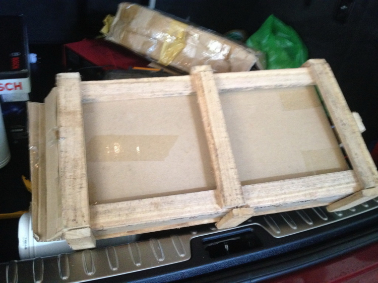

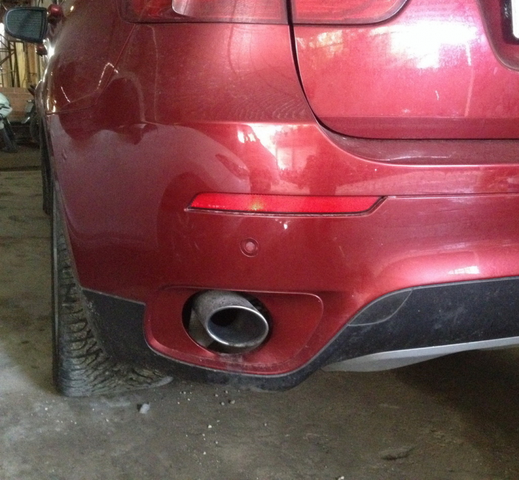

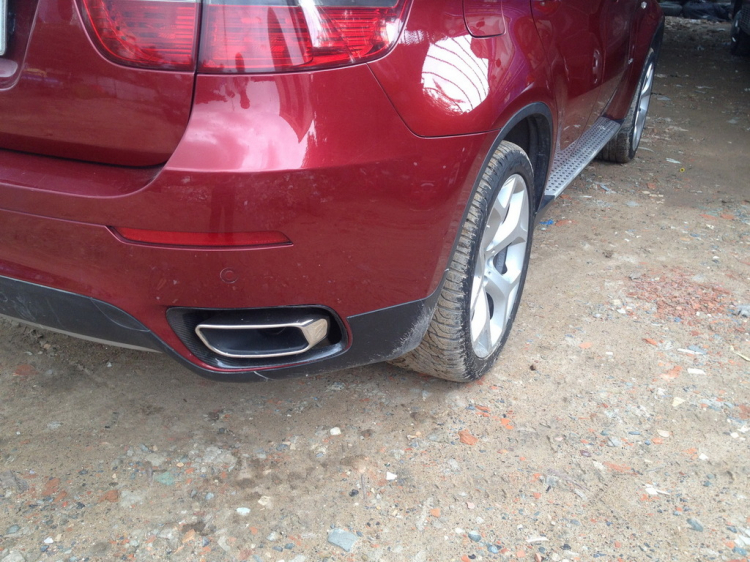

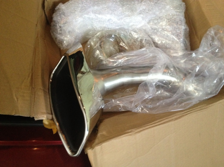

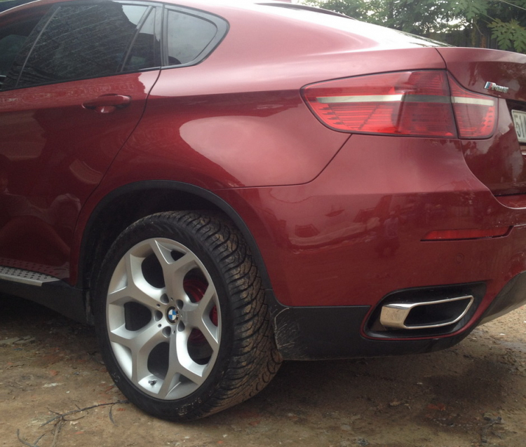

Đổi ống pô từ tròn sang vuông + kèm viền carbon.
Tự nhập về 2 món này giá : 15.000.000 vnđ.
Đóng cho 2 thùng gổ 2 món rồi, do mua 2 seller khác nhau.
Review quá trình nuôi dưỡng xe BMW X6 -E71
Before:
After :
Đẹp cái đít thấy rõ. Cái này không tự làm mà phải qua chổ chuyên độ pô ráp dùm. Phí : 500k
ps : X6 khi đi tốc độ thấp, chỉ xả 1 ống bên tài. Khi đi tốc độ cao mới xả ra 2 ống.
