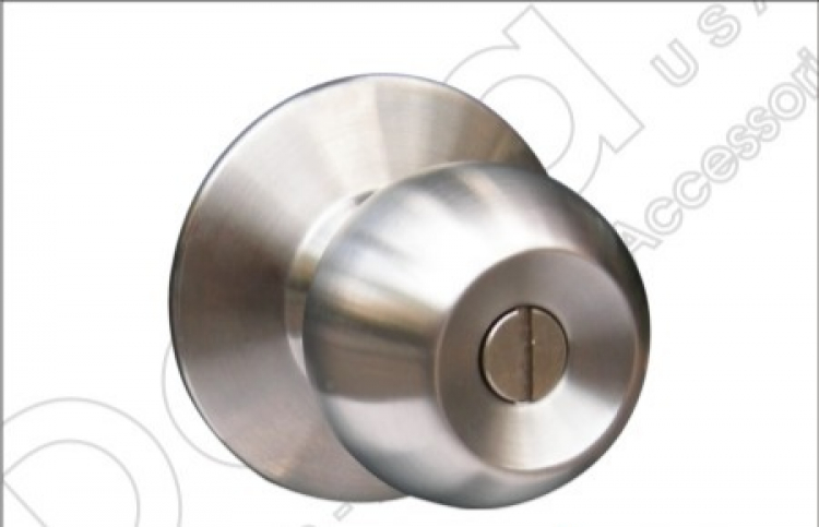

Dự án gì mà khóa cửa mỗi phòng mỗi khác còn chơi loại khoá tròn thời thập niên 90 vại anh.
Toàn bộ ổ khóa cửa bên River Gate của anh nổ chơi loại này hết.

Khóa toilet do ko dùng chìa. Nên Khóa tròn cho toilet dễ dùng hơn khóa gạt. Cũng an toàn cho nhà có con nít vì ko bị kẹt trong.Dự án gì mà khóa cửa mỗi phòng mỗi khác còn chơi loại khoá tròn thời thập niên 90 vại anh.
Toàn bộ ổ khóa cửa bên River Gate của anh nổ chơi loại này hết.![]()
Khóa vặn vô trong mà kẹt thì xác định, Nhất là con nít. Nhưng khóa tròn thì bên ngòai cứu dc. Tiên chí khóa cho toilet là chỉ khóa báo có người bên trong, ko cần an toàn.
Có nhiều bác có thể ko biết. Khóa tròn hiện nay nếu bấm khóa từ bên ngòai mà đóng cửa lại thì chốt khóa tự nhảy ra nên ko thể khóa cửa toilet từ bên ngòai. Trường hợp khóa bị kẹt bên trong thì dùng cái gì dẹp dẹp vặn cái rảnh này như mở khóa thì cửa sẽ mở. Do đó khóa toilet dùng khóa tròn là sử dụng tiện nhất. Có thể ko đồng bộ nhưng cũng ko vấn đề.
