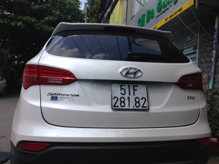

E Santa Fe do khe hở dưới quá rộng nên e phải đi cả bên trong xe thì ron P dưới mới phát huy hiệu quả:3dcuoi:

E này e dán cả cốp sau nên hơi nhiều ron D

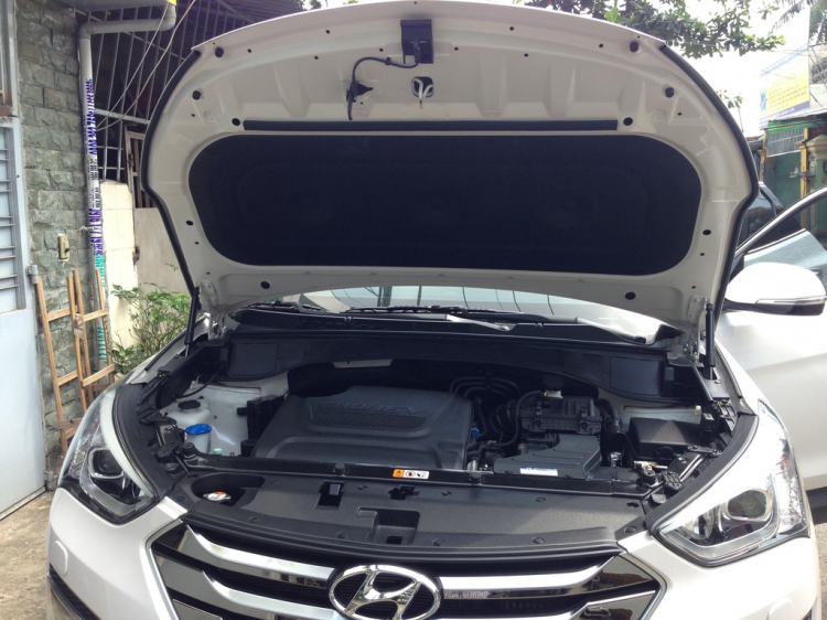

Nhờ bác chủ :
- Chụp cận cảnh hình dán ron P, em nghĩ là nhiều người sẽ dán ngược
- Ron D dán capo là dán lên capo hay dán dưới khung xe mới đúng vậy bác

Nhờ bác chủ :
Dán dưới nắp capo.
