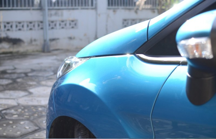

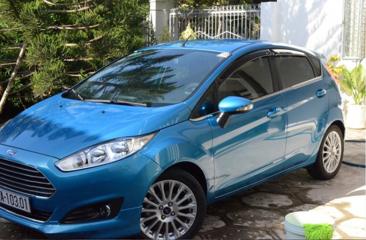

Update thêm clip e mới thực hiện để các bác tham khảo :))
