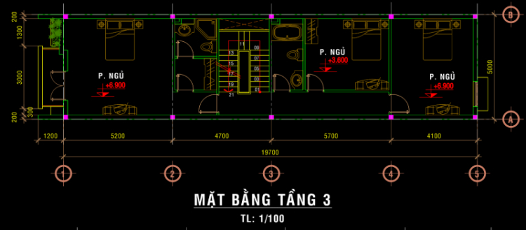

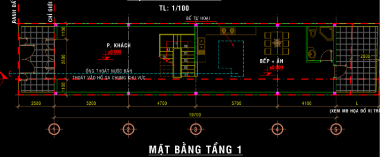

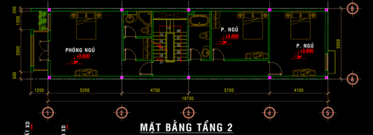

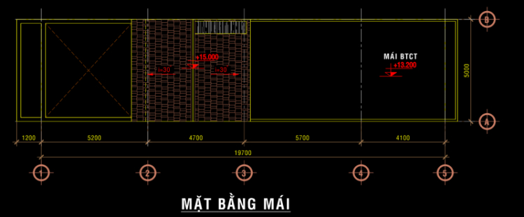

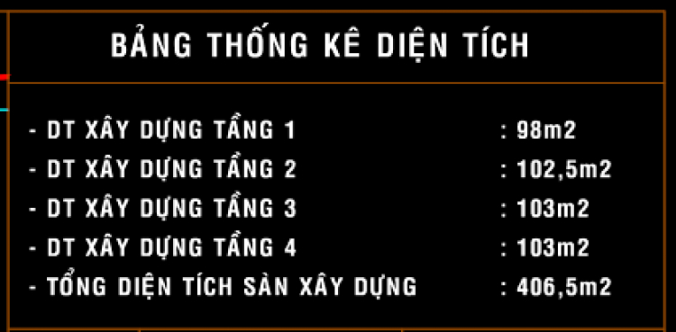

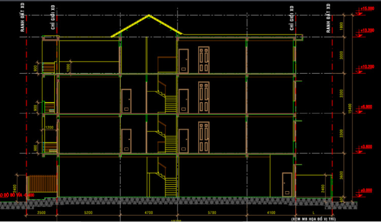

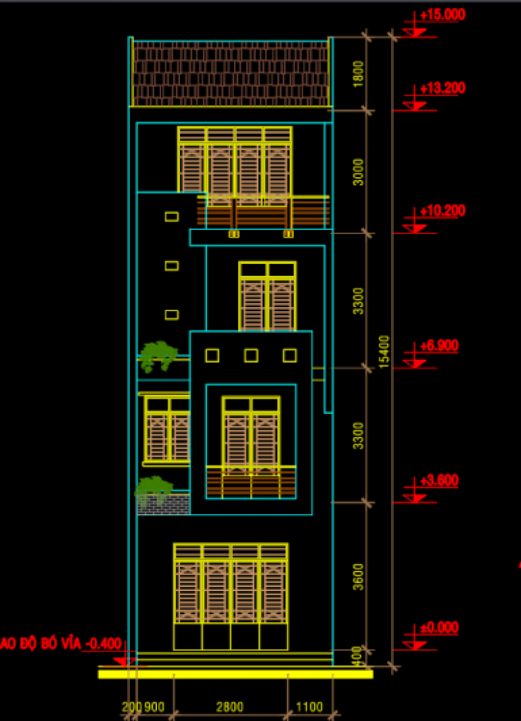

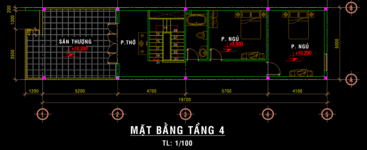

Em up vài tấm hình thiết kế lô E của em cho mấy bác tham khảo.
- Tổng diện tích XD : ~ 406m2
- Chừa trước 2m, xây 19.7m, còn lại phía sau.
- Chi phí hoàn thiện dự tính: 406m2*5.5tr + 200tr cọc = 2.433 tỷ
- Nội thất dự tính : 1 tỷ
Tổng cộng ~ 3.5 tỷ ! --> nhìn con số em ngán quá :(

Vậy liền kề hoàn thiện gần 6tỷ . Biệt thự gần 8 tỷ

Vợ chồng em tính toán sơ sơ con số cũng gần tương tự như vậy. Ngất lên ngất xuống hehe
Em nhớ không nhầm bác @synvn có nói có BT trong này xây hoàn thiện dưới 2ty. Không hiểu chất lượng thế nào mà rẻ thế.
Bác nào lô 5x20 thì tổng DTXD là bao nhiêu theo thiết kế, chi phí dự toán thế nào chia sẻ cho em biết thông tin với. Thanks

Ngôi nhà Việt lam đấy bác. Giờ họ tăng thêm 200k/m sàn xây dựng nhà thô. Hoan thiện thì chịu khó săn hàng giảm giá, khuyến mãi( hàng trung bình). Có 1 căn làm được theo cach này rồi nên em mới dám nói.

cái mẫu nhà lô e,k zô duyên ghê, 2 nhà kế nhau ra lan can nói chuyện với nhau được luôn, chẳng có biệt lập gì hết, chưa nói đến leo qua lại cái rẹt.
