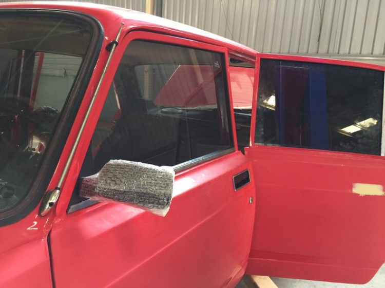

Kiếng hậu zin mới 100%

ối...kính chiếu hậu đẹp thế Bác...hàng zin hay Nhật thế?...lẽ ra Bác ko nên sơn cái chỉ nhôm thoát nước dọc thân xe...cạo ra đi bác...xe đepj hơn rất nhiều khi cái này đúng chất nhôm....

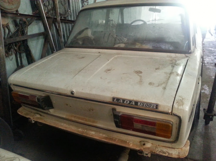

xe em giờ đang sơn dậm vá lại màu trắng,và giặt giũ lại nội thất,nhanh nhất thì phải 2 tuần nữa là đưa đi kiểm định, vì xe nằm ở BD nên e ko có ảnh cập nhật tình hình như a Hùng hix hix , hình ảnh nó trước khi đi tắm trắng đây ạ , e gọi nó là Bố Già, The Godfather , ngày tìm thấy em nó là nằm cạnh chuồng bò, làm nơi cho gà làm tổ .

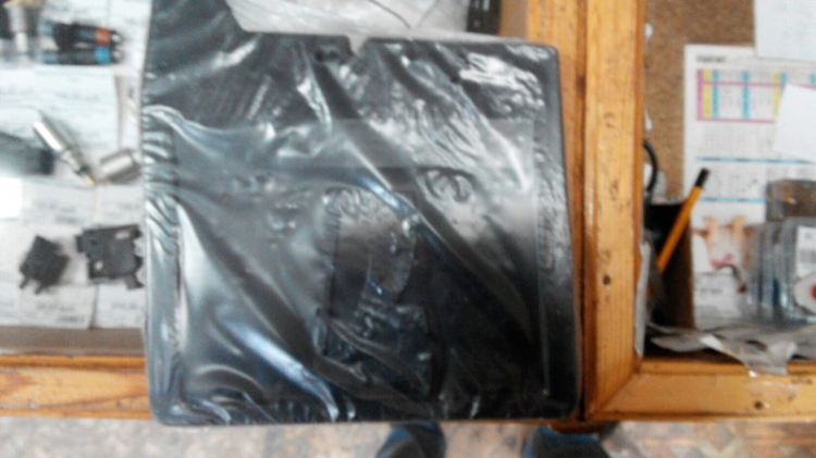

Bộ chắn bùn zin sắp zìa.

ôi thôi, a Hùng mua chưa, em đang định nhờ sergey tìm dè chắng bùn này, có kịp cho em đang ký không anh
