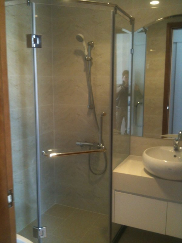

Không chỉ nên sàn âm thấp hơn sàn ngoài nhà, trong các mục cabin tắm mình thấy nhiều nhà ko được giật cấp xuống. Nếu các căn hộ của anh Vượng Vin thì nhiều khu cabin này đều ko được giật xuống, tới cả Riverside biệt thự đơn lập hay mới nhất như Park2, Park3
Vẫn cứ phải dùng miếng đá kimsa hay nhân tạo để che chân kính, rồi lại silicon. Cuối cùng nhiều lúc co ngót giữa sàn với keo nước vẫn tràn ra, thẩm mỹ thì xấu. Tại sao ko giật cấp đoạn cabin xuống có đẹp và khô bên ngoài luôn không.
Tại thiết kế yếu! Không hiểu hết công năng sàn khô, sàn ướt của wc. Tốn tiền cho thiết bị nhưng lại không để ý sàn lệch cao độ cho 2 khu nàyKhông chỉ nên sàn âm thấp hơn sàn ngoài nhà, trong các mục cabin tắm mình thấy nhiều nhà ko được giật cấp xuống. Nếu các căn hộ của anh Vượng Vin thì nhiều khu cabin này đều ko được giật xuống, tới cả Riverside biệt thự đơn lập hay mới nhất như Park2, Park3
