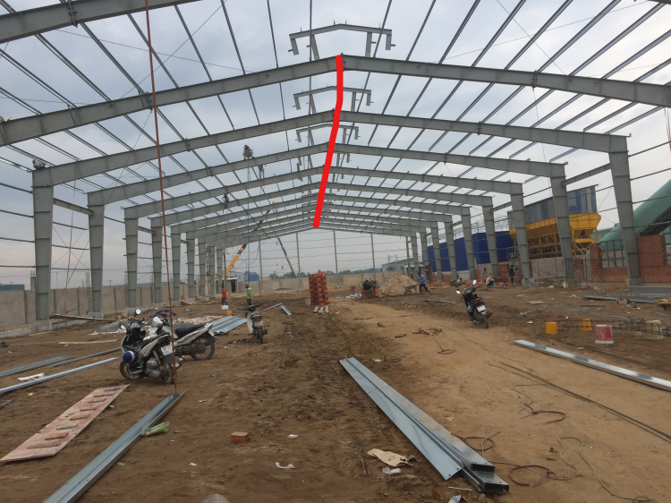

Chả biết..., tay thầu này chuyên xây xưởng, với có thuê TVGS...., có rì đè thằng TVGS ra phạt...Cột góc đầu hồi lắp sai phương làm việc rồi, hay giờ tính toán kiểu khác
Anh k thuê thiết kế và thẩm tra àChả biết..., tay thầu này chuyên xây xưởng, với có thuê TVGS...., có rì đè thằng TVGS ra phạt...![]()
Cut cost....Anh k thuê thiết kế và thẩm tra à
Đất vùng này thì 1 năm sau cái nền nó lún tè le cho coi, nhiều khi nó kg lún đâu mà chìm nguyên 1 khối nhà xưởng
Khung này nhỏ xíu chưa đc 30m mà cần gì giằng cứng anh, bản thân zamil cũng đâu có
cần thêm 1 cây H ở đỉnh này nè
còn giằng cáp thì ok rồi
Khung zamil cũng k thấy có thanh này
Zamil làm xà gồ Z. nối chồng nhau 0,5m nên họ tận dụng làm hệ giằngKhung zamil cũng k thấy có thanh này
anh thớt làm xà gồ C, kg có nối chồng nên bắt buộc phải có
Hệ khung cứng phải có thì khi căng cáp giằng kèo kg bị méo, bị vặn
