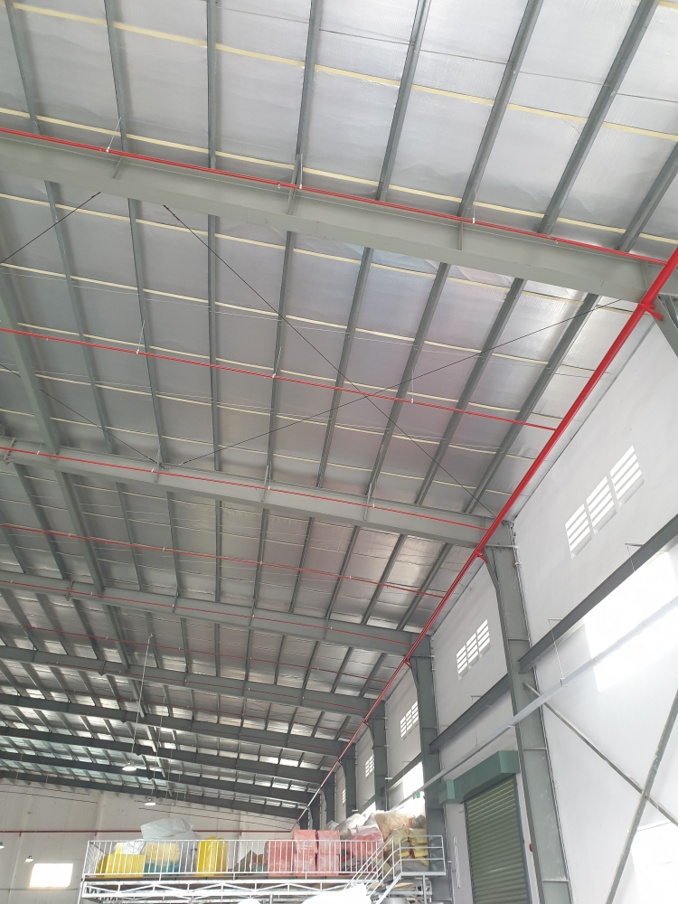

Zamil làm xà gồ Z. nối chồng nhau 0,5m nên họ tận dụng làm hệ giằng
anh thớt làm xà gồ C, kg có nối chồng nên bắt buộc phải có
Hệ khung cứng phải có thì khi căng cáp giằng kèo kg bị méo, bị vặn
Ảnh căng theo giá thì nhà thầu cắt hết, miễn sao lúc bàn giao còn đứng là được dồi. Thêm giằng thì thêm xèng. Mà khung này chắc dưới 30m. Bình dương còn xài thép hộp làm kèo được mà.)))
Thép hộp dới thép hình hok phải là dấn đề anh
hộp 60x120 thì làm vô tư
nhưng hệ giằng làm kg đúng thì dễ bị sập thôi
Hồi trước em từng làm cái kèo hộp 50 x 100 x 1,8ly rộng 28m cột i 200...
