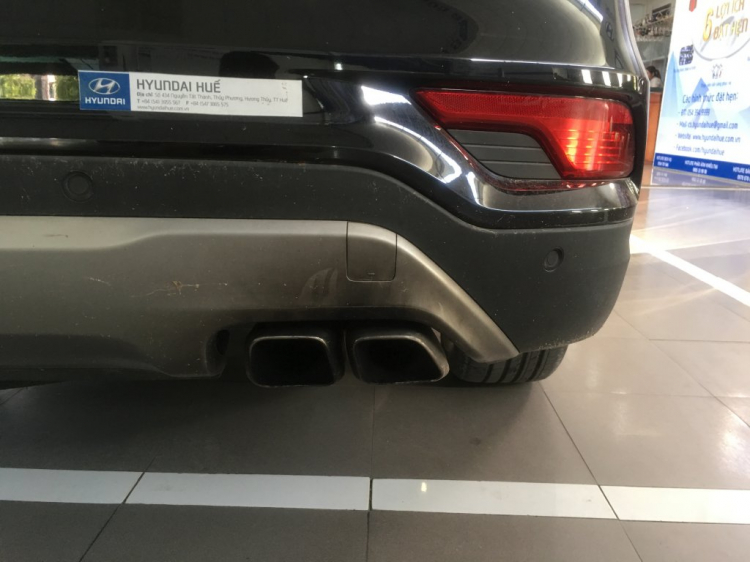

Tiện topic đây e cũng xin ý kiến các bác.Chuyện là bth e hay đổ xăng ở gần nhà, lúc đổ e quan sát rất kỹ tránh trường hợp cẩu thả. Em đổ xăng 95 màu xanh. Dạo gần đây em thấy trong pô xe có đóng muội than đen.em hoang mang quá, ko biết xe có bị hư hay lỗi gì ko

xe em bị ra mùi dầu và chạy thị bị khói đen lem hết cả ống xả, có bac nào bị vậy không ạ!
bác nào làm thành công vào trả lời giùm em cái ạ!
xe em santafe bản full dầu 2016 ạ!
http://www.upsieutoc.com/image/l7c1L http://www.upsieutoc.com/image/l7IGb
Xe bác chắc là dùng dầu 0.25% S rồi, bác dùng dầu 0.05%S (giảm 5 lần lượng lưu huỳnh so với loại kia) ở các cây xăng CHÍNH HÃNG Petrolimex thì sẽ giảm mùi hôi lưu huỳnh đáng kể (5 lần) :).
Xe bị khói đen là do mụi thang trong ống xã do có thể xe bác ít đi cao tốc. Bác đem xe ra chỗ xa khu dân cư, đạp ga từ 800 vòng lên 4500 vòng và giữ khoảng 2 phút. Lập lại khoảng 10 lần thì sẽ hết khói đen nhé. Trước khi đi đăng kiểm cũng làm vậy để tránh bị rớt nhé

Hôm qua đi ĐL về thấy chiếc STF2016 mỗi khi vượt cũng ra khói mù mịt , không như những chiếc STF kia, bản 2016 bị lỗi chăng, chổ ống bô nó cũng đen như xe bác chủ vậy.

Bác nên vào hãng bắt làm ra ngô ra khoai. Khói đen thế thì thiếu sensor nào đó rồi mà vậy thì làm sao đủ chuẩn Euro xxx được.

Xe em đã 10k và đâu còn bị khói đen đâu, hay tại em mới bảo dưỡng 10k xong???
