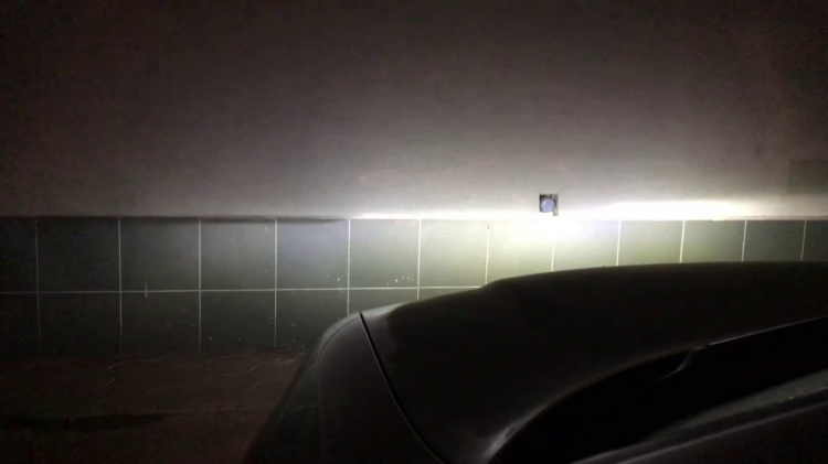

Xe bác chỉ cần thay xenon + ballast vào cos bi zin là cải thiện ngay. Nếu muốn sang thì xenon 6000k còn bám đường đi trời mưa tốt thì 4300k hay 4500k là ngon.Trước mình thay bên Túi Ba Gang Ballast Aozoom + xenon Yeaky (Hàn Quốc) là 1,5 triệu kể cả công.

View attachment 1208001 View attachment 1208002
Như này có đủ ổn không các bác.
