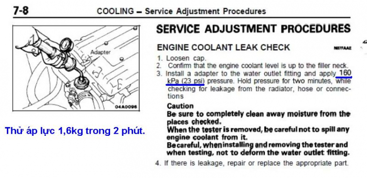

mục 2 chỉ có thể kiểm tra bằng áp lực, nhưng thực tế thì mình chưa thấy gara hay đại lý nào làm, lục trên mạng thì tìm được thông tin sau.
Sổ tay sử dụng xe - bộ sạc phục hồi acquy, trang 21
Chúng ta có thể kiểm tra bằng nhiều cách, qua nắt két nước hay thậm chí qua đường ống dẫn nước hồi về. 1,6kg trong 2 phút.
Các xe 2006 trở về trước nên yêu cầu Đại lý hay gara kiểm tra, 1 năm môt năm một lần. Thà két bị thũng trong gara còn hơn thủng ngoài đường.

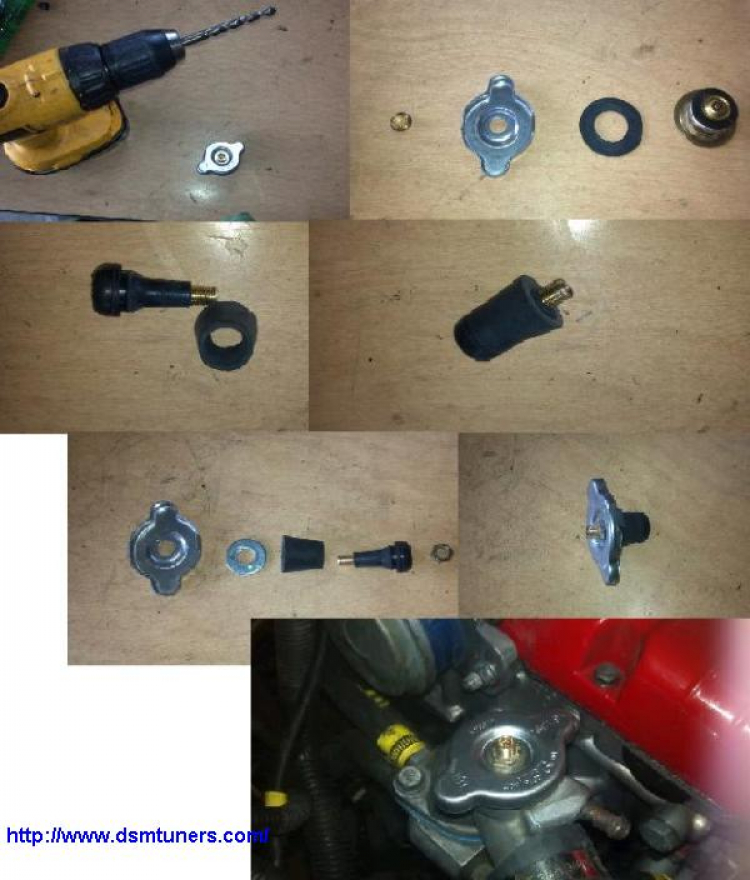

DIY
Các bác xem nên Fw cho các bạn sử dụng xe trước 2006 xem (2007 còn mới có thể chưa cần ngay).

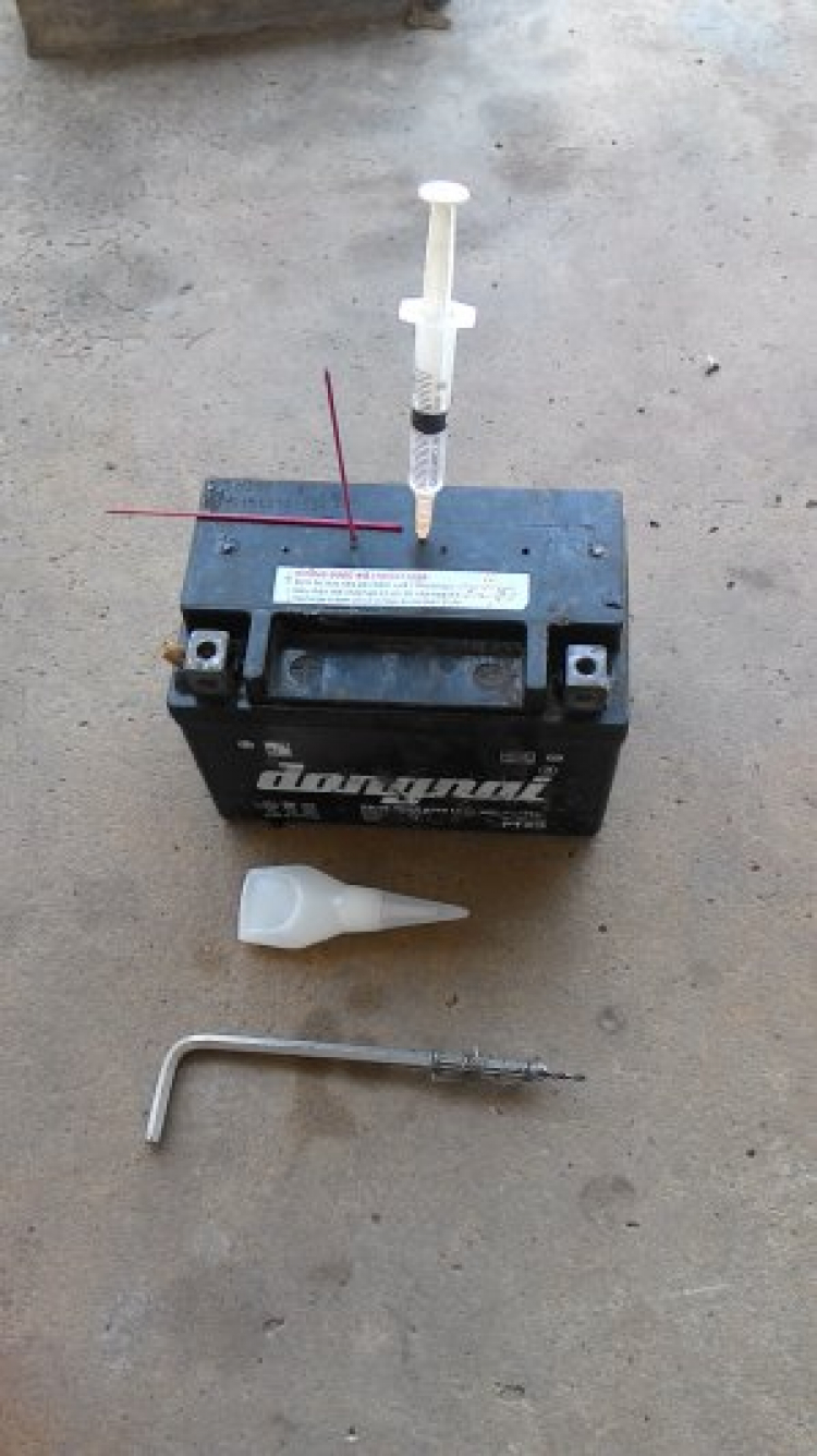

Phục hồi acqui khô.
khi acqui khô vừa yếu, nếu châm nước ngay, ta có thể phục hồi bình dùng một thời gian khá lâu nữa.
Mình có thể làm bằng các dụng cụ sau:
Một lưỡi khoan nhỏ 2 ly, một ly thì tốt 3k
Một ống chích 3k
Keo dán sắt 3k
Một cây chân nhang để thăm nước.
Đầu tiên, nhắm chừng và khoan các lỗ nhỏ trên măt acqui xuyên qua hai lớp.
Dùng que thăm nước (thường là đã cạn khô).

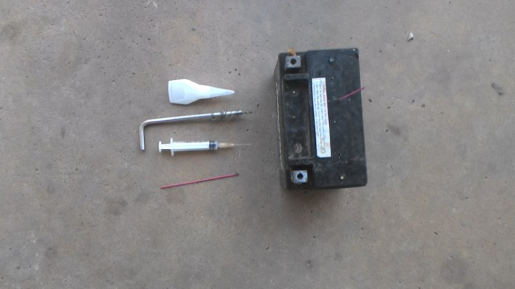

sau đó dùng ống chích bơm nước đến khi cao hơn mặt lắc 2cm là vừa.
Nếu có sạc thì sạc qua đêm.
Dán keo bít các lỗ lại.

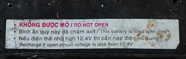

Một lưu ý quan trọng dán trên bình là phải sạc khi vôn xuống dưới 12,4 vôn.
Như thế, các xe cũ, hay thường xuyên làm việc nặng nên tránh dùng bình khô, vì dể hư bấy tử khi đứt cầu chì hay điện áp sạc hư, xuống thấp.

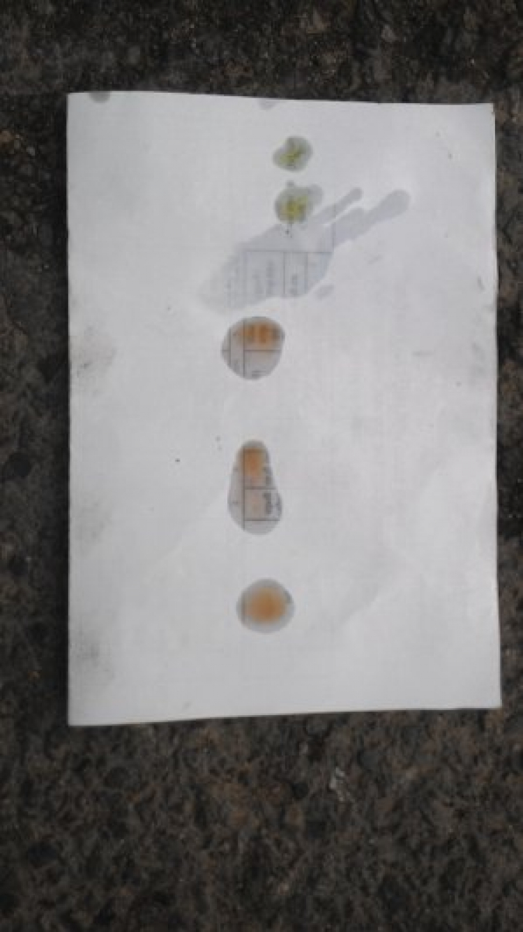

Một xe AT trong công ty mình thường than hao xăng và chạy yếu.
Đến hôm qua thì hết chạy nổi luôn, dù động cơ bình thường.
Mình kiểm tra thử thì hởi ôi nhớt đổ trong hộp số là một loại nhớt máy, đặc hơn nhiều, thường khi hộp số hư người ta mới dùng hạ sách này để lừa nhau.
Đây cũng thêm một lý do nên cẩn thận khi mua xe, dù cách nào cũng co thể bị gạt hết.
Trên hình đốm dầu đỏ là dầu AT loãng nên lan rộng. Còn đốm dầu vàng thì đặc nên không loang ra.
