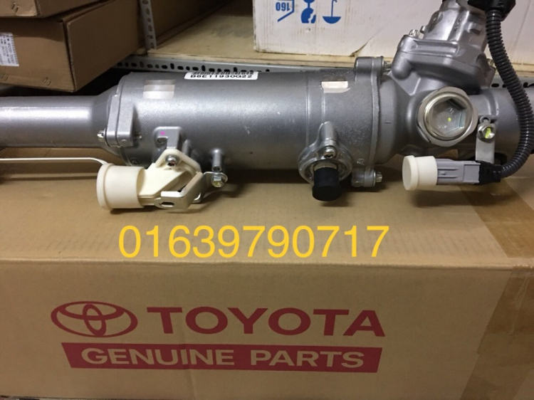

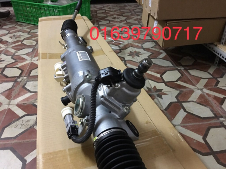

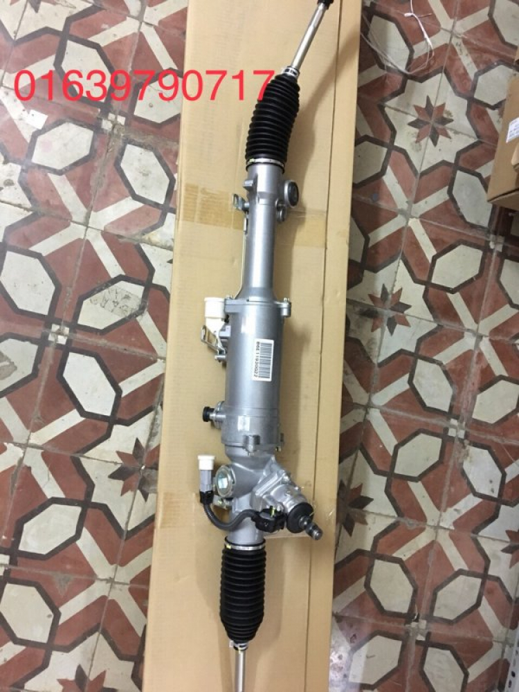

E chuyên cung cấp thước lái điện LEXUS nhé
-HÀNG CHÍNH HÃNG 100%
-BẢO HÀNH CHÍNH HÃNG
-GIAO HÀNG MỌI NƠI
SĐT&ZALO 01639790717
ĐỊA CHỈ 45 ngõ 283 trần khát chân hà nội
