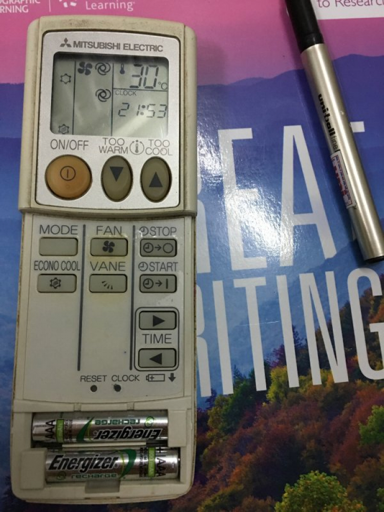

Máy lạnh 1,5HP mua đâu 2015, mấy nay bấm hẹn giờ tắt máy mà ko thấy tác dụng, gần sáng phải mò dậy tắt vì lạnh. giờ gọi thợ nào sửa được anh nào biết chỉ dùm với. Mấy anh bơm gas vệ sinh máy lạnh sửa được không nhỉ!
Bà con nè anh. Anh xem giờ trên remote chỉnh đúng AM/PM chưa nha.
87,8 KB Đọc: 45
Nếu bây giờ anh phải chỉnh như thế này mới đúng nè. Giờ nó là 24h.
97 KB Đọc: 28
Cảm ơn anh.Bà con nè anh. Anh xem giờ trên remote chỉnh đúng AM/PM chưa nha.

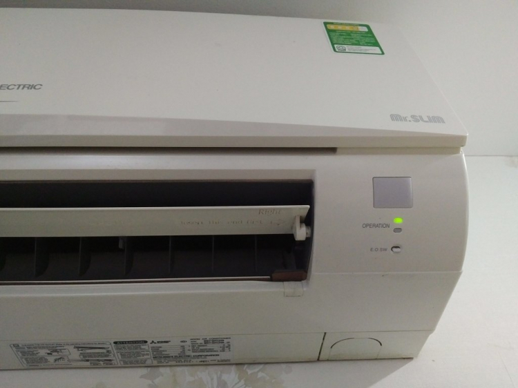

Mới chỉnh lại đồng hồ, mình nhớ trước set hẹn giờ thì có 1 đèn trên máy lạnh sáng. Mà nay hông thấy. Chắc hư cái gì đó, bấm thì vẫn kêu tít tít.

Máy lạnh mới hơn 4 năm chắc còn dùng được heNhìn remote chắc máy già rồi?
Anh liên hệ kỹ thuật Nguyenkim xem?

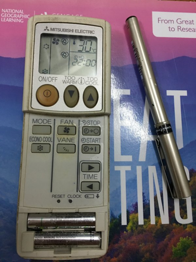

Chỉnh giờ xong em canh thử cho 22h nó tắt đây. Mọi thứ đều hoàn hảo.
Chắc chắn là anh đang chỉnh giờ sai chứ tính năng này có gì phức tạp đâu mà hư.
Một cái nữa là anh canh giờ xong nhớ để cái remote hướng mà nó chỉnh được máy lạnh để khi tới giờ nó truyền lệnh lên.
93 KB Đọc: 48
Cảm ơn anh, để mai xem thử sao.Chỉnh giờ xong em canh thử cho 22h nó tắt đây. Mọi thứ đều hoàn hảo.
