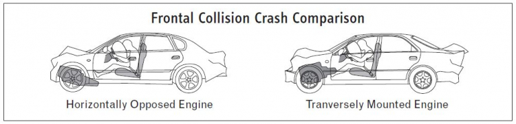

công nghệ máy BOXER có 3 ưu điểm lớn:
  1. Máy flat thân máy dẹp hơn các máy I và V cho nên trọng tâm của Subaru thấp hơn các xe cùng loại => vận hành ít rung lắc hơn, nghiêng ít hơn, U turn cũng cân bằng hơn ( chưa kể hệ thống treo của Subaru cũng tương đối cứng)
  2. Piston chuyển động đối đỉnh (chữ boxer là hình ảnh 2 tay đấm quyền anh) triệt tiêu lực rung lắc của máy tốt hơn các thiết kế chữ I và V => máy nổ êm hơn, các chi tiết máy bền hơn như tay dên, bạc đan v...v.....
  3. Khi xảy ra tai nạn, 2 xe tông đôi đầu thì máy Boxer sẻ đổ xuống đường khi đó thân xe sẽ trược lên trên để máy không lao vào trong đè người lái xe

Arsenal.team nói:
  1. Khi xảy ra tai nạn, 2 xe tông đôi đầu thì máy Boxer sẻ đổ xuống đường khi đó thân xe sẽ trược lên trên để máy không lao vào trong đè người lái xe

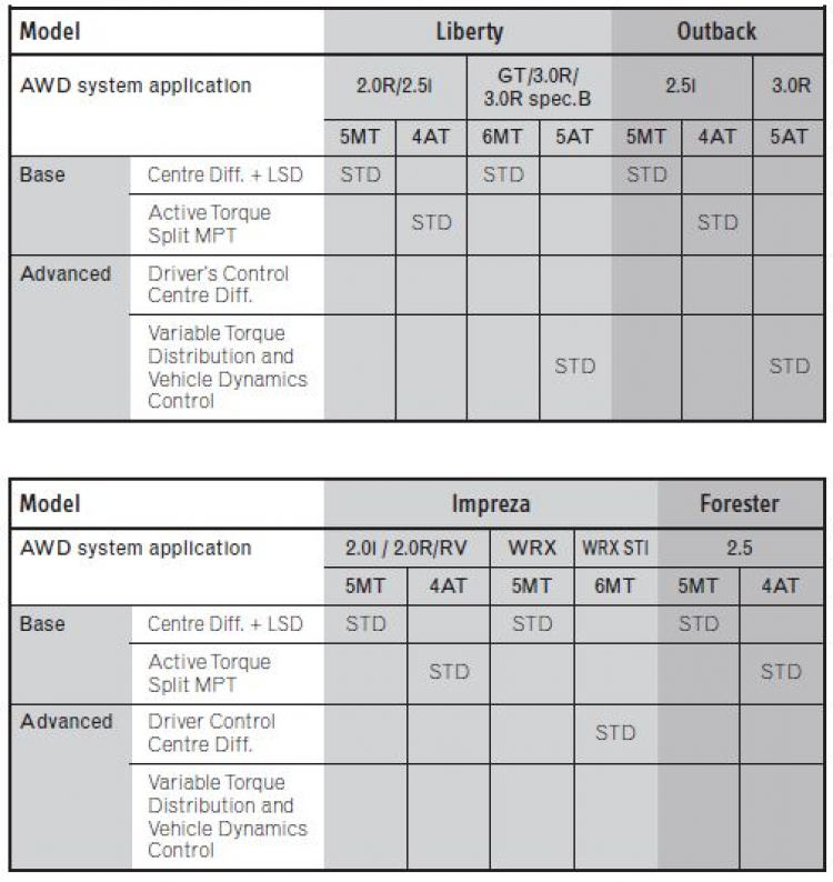

4 kiểu hệ thống truyền động AWD trên các dòng xe của Subaru, phù hợp với đặc tính vận hành của từng loại:
- Centre Differential with Viscous Limited Slip Differential (LSD)
- Active Torque Split - Multi-Plate Transfer Clutch System
- Variable Torque Distribution (VTD)
- Driver Controlled Centre Differential (DCCD)
SUBARU BOXER® Engine
* Liberty == Legacy
* VDC (Vehicle Dynamics Control) là tiêu chuẩn trên tất cả các xe

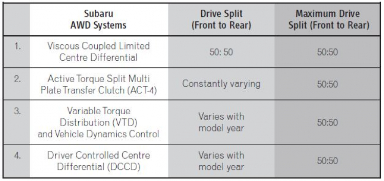

Phân bổ công suất trên trục trước/sau của 4 kiểu hệ thống truyền động AWD:
Ví dụ như với Forester (Active Torque Split MPT) em thấy thông tin ở số 1-2 phân bổ công suất là 50:50; sau đấy tùy điều kiện vận hành hệ thống tự động điều chỉnh phân bổ công suất liên tục (60:40...), có thể đến mức tối đa là 90:10.
