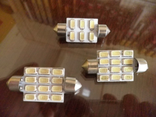

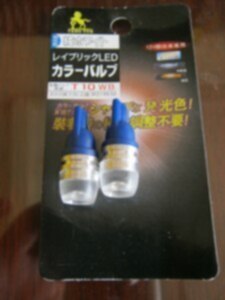

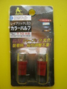

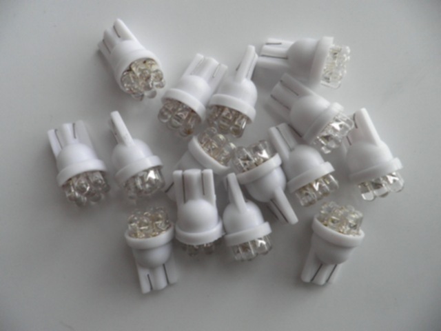

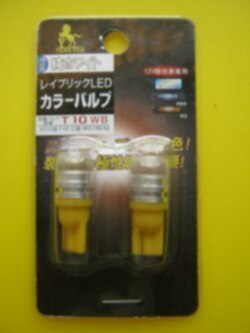

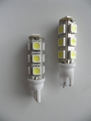

Sáng mai (CN 18/8) em định off kỹ thuật chui cho cái Ford Everest của em bên Phú Mỹ Hưng Q7. Có bác nào có nhã hứng tham gia thì ới em rồi hẹn hò làm luôn. Các hạng mục em cần làm là thay tất cả các bóng sợi tóc bằng led. Em dự định sẽ mua các loại led dưới đây, kết hợp linh kiện có sẵn để DIY thêm. Phần led này các bác có thể mua chổ bác Phuongcarall hoặc bên ADV Q5, ra khu Nhật Tảo cũng có.
Led trần la phong (Led room Lamp 12V): Ánh sáng trắng

Led đuôi ghim dạng xenon. Cho ánh sáng vàng

Led đuôi ghim dạng xenon. Cho ánh sáng đỏ

Led đuôi ghim dạng xenon. Cho ánh sáng Xanh

Led chân ghim 1 tầng (5 bóng led xung quanh)

Led chân ghim 2 tầng (9 bóng led xung quanh)
SuFC: Phòng thảo luận
Led chân ghim 3 tầng (13 bóng led xung quanh)

Chú ý: Em đã stick cái thớt tổng hợp của bác Xù lên trên cho các bác tiện theo dõi. Trong thớt này bác Xù đã chi tiết đưa link thớt độ led rất hay. Đó mới là phần em muốn các bác làm. Còn các loại led trên đây do em muốn làm nhanh vì kg có nhiều thời gian với lại các bóng sợi tóc của xe em là chân loại này nên quá trình thay thế cực kỳ thuận lợi. Linh kiện để DIY như thớt bác Xù các bác ra Nhật Tảo, cửa hàng số 8 hỏi sẽ có đầy đủ từ led, điện trở, mạch test, nhựa thông, chì hàn, mỏ hàn v..v.. Các bác lưu ý mỏ hàn lấy loại 40W đủ nóng để hàn rồi. Led có 2 loại led lùn và cao các bác mua loại lùn nhé. Mua lần 100 cái giá sẽ hạt dẻ hơn nhiều so với mua lẻ từng cái. Điện trở cũng vậy. Em đang dùng điện trở 220k cứ 1 bóng + 1 trở thì 12V sáng tuốt. Các bác mua led sáng trắng nhé.
