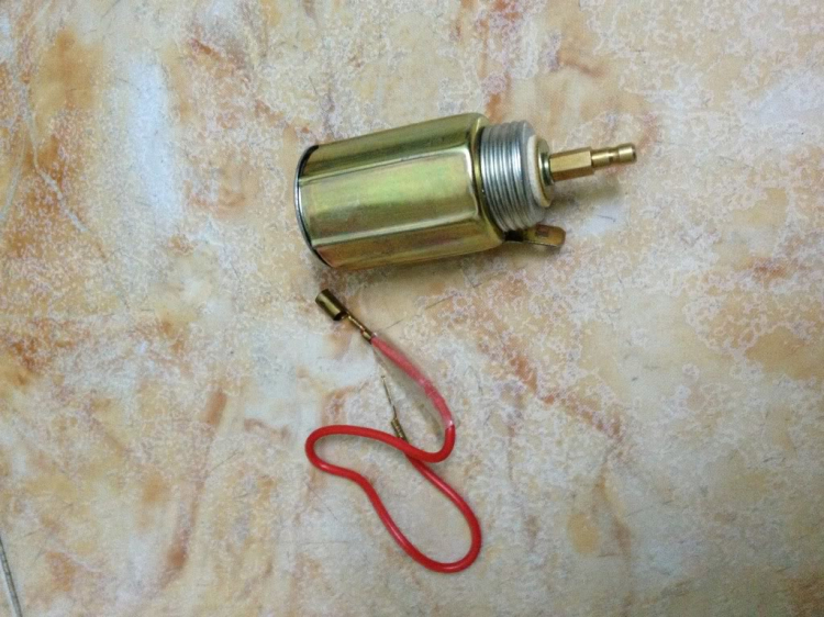

- Sạc điện thoại mồi thuốc trên oto em bị hư (nóng cục sạc ) các bác tìm lại giúp em thớt đi dây điện và lắp chỗ lắp . (chỗ cũ xe em lắp xấu quá) .
Hôm nào có dịp em chỉ cho bác làm. :D
- Làm để đi off . em có sẵn dây nối rồi nhưng điện nó tăng cao hay sao có mùi khét khét hôm bữa thợ cắt bỏ bây giờ em không biết nối lại . Bác lép có thể chỉ sơ bộ tối về mần xem ok không .

Vậy bác ra đồ chơi ô tô mua lại 1 bộ mồi thuốc loại tốt, em nhớ hình như là 50k. Vị trí cần gắn sẽ ở đây, bác xem còn chổ kg nhé.
Bác nhờ thợ điện máy đo giúp tìm sợi + sao cho khi off khóa vẫn kg mất điện, mass đấu vào sắt xi sườn. Kêu thợ điện tìm sợi dây lớn để còn tính đến vấn đề chịu chịu tải khi sử dụng nữa. Cái mồi thuốc mới mua bác hàn dây + vào phần tim, dây mass vào phần vỏ là xong. Em dặn bác mua loại tốt vì trước đây tuansteel cũng đã bị trường hợp như bác là do cái mồi thuốc dỏm.
- Chắc cái cũ em mua đồ dỏm . lát mua cái khác sáng mai mang zô chỗ em gắn và tiện xúc bình xăng con đi off . thấy chạy cũng tôn xăng 100km khoảng 8 lít chạy đường sài gòn có kẹt xe .

- Em chạy 7 km mua được cái này nhìn thấy cái này giống cái cũ của em (20k mắc nhất tốt nhất tiệm không có đồ mồi thuốc) (vùng xâu xa khổ thiệt). chắc nhờ các bác sài thành mua hộ đi off gắn quá .
