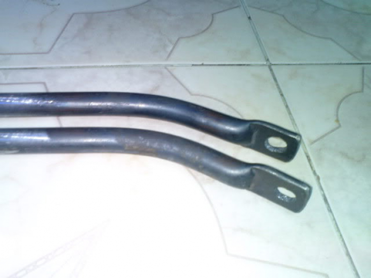

...cuối cùng em cũng đã hoàn thành được việc chế lại 2 cái pát đỡ tấm kính chắn gió
Cái em mong muốn rất là đơn giản,
làm sao để cho anh em có thể tháo lắp một cách dễ dàng nhất
Đi trong thành phố thì gắn kính thấp (gọn gàng và dễ dàng len lõi), đi xa lộ thì gắn kính cao (lướt gió
, và an toàn tránh đá văng vào người [:-][:-])
Em đã định hình trong đầu là mình sẽ làm thanh chắn này có cấu tạo mối nối như là kính chiếu hậu của xe, cụ thể như sau:
Mượn mẫu của bác Red và Symbyan để đặt hàng y chang....

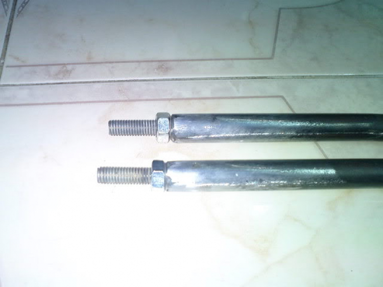

Đầu thanh chắn
Đuôi thanh chắn, nhưng có biến tấu ở khúc đuôi
Note: khúc đuôi thanh chắn nên chế ở đoạn thẳng của thanh

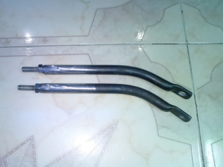

Tổng thể của thanh chắn:

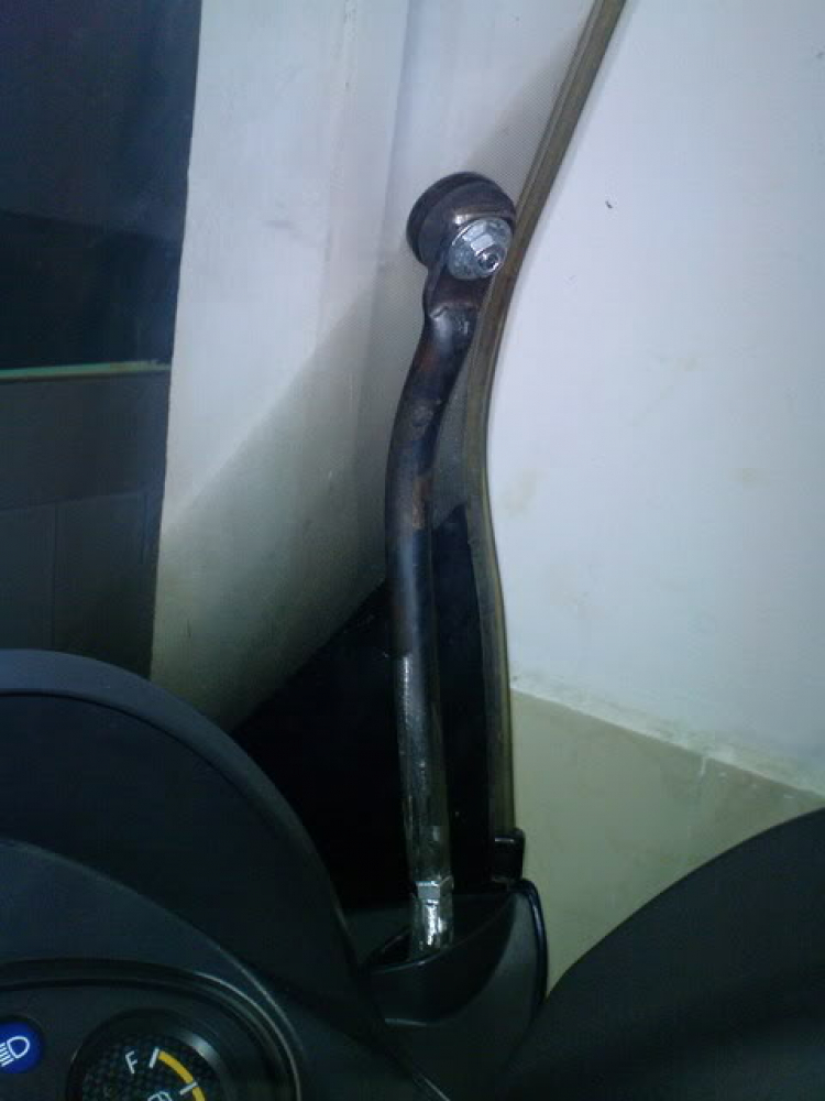

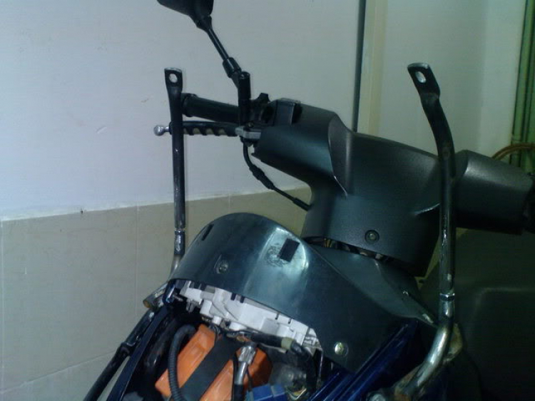

Bây giờ em bắt tay vào việc lắp thanh sắt này vào khung chữ U zin của xe (khung chữ U để gắn đầu bự của Epicuro)
....với vài thao tác "xoay xoay" nhẹ nhàng em đã nối liền thanh chắn với khung chữ U của xe
Note: các bác lưu ý, lúc này không nên xiết cứng thanh sắt, vì chúng ta còn xoay di chuyển thanh chắn qua lại để luồn lách cái đầu xe vào nữa nhé
Khi hai thanh chắn được gắn vào, thì chúng ta có kết quả như sau:
Tiếp tục đưa "đầu bự" vào, nhớ luồn thật khéo....sao cho cái đầu bự bao lấy khung sắt chữ U đồng thời xoay nhẹ nhàng qua lại 02 thanh chắn này tránh cho nó cạ vào tấm kính

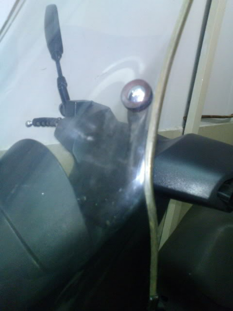

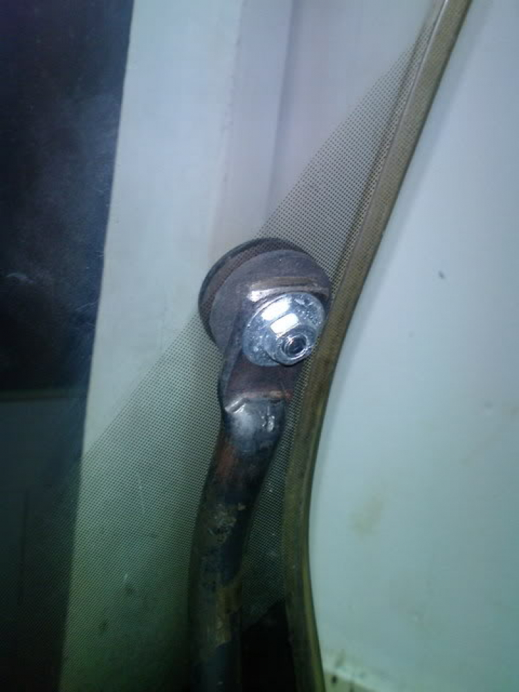

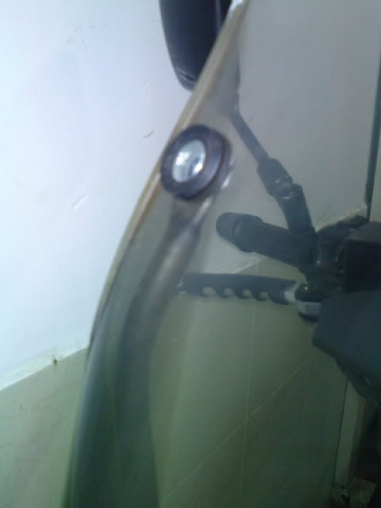

Sau khi mọi thứ đã đâu vào đấy, các bác gia cố 2 con ốc lục giác ở mối nối thanh chắn với khung chữ U (mục đích giữ cứng cái thanh sắt)

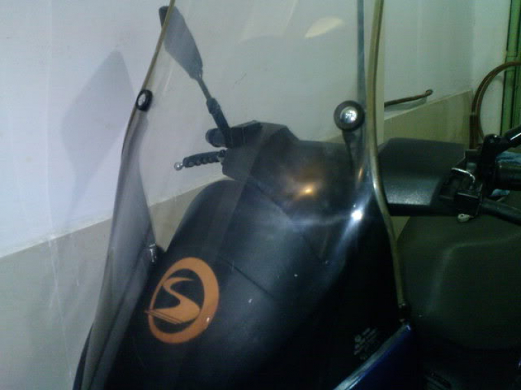

........... và rồi siết ốc bắt tấm kính vào thanh chắn (xem hình):
Note: xe bác nào không có miếng cao su zin trên kính...có thể sử dụng miếng cao su của "đinh dù" cũng tốt chán (đinh dù là đinh dùng để đóng mái tôn ấy)

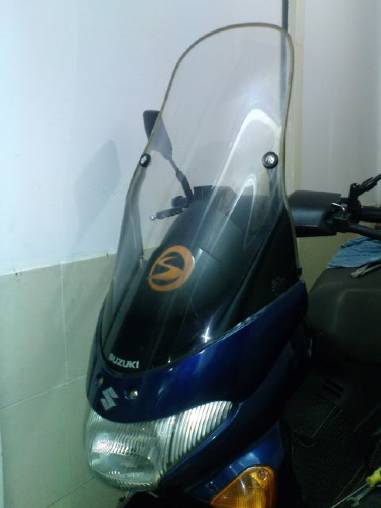

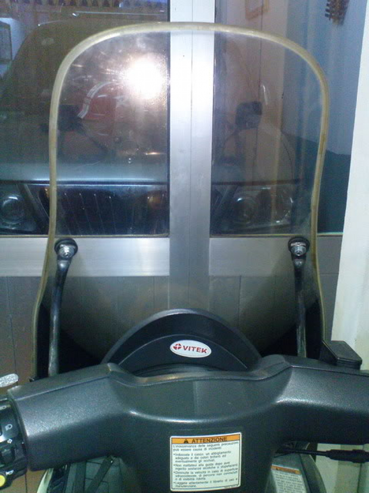

Kết quả sau khi em làm là đây, cực kỳ ấn tượng và chắc chắn....
Các bác thấy sao ???
Các bác sẽ là người kế tiếp ?!

Đầu thanh chắn
