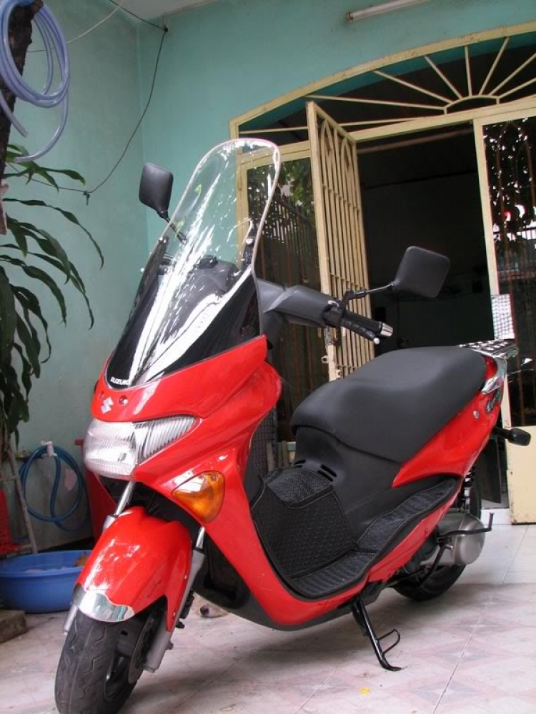

Suzuki EPICURO & AVENIS (Những điểm cần biết)
Nguyên Con từ Mặt trước...
Nguyên Con từ Mặt sau....
Có bác nào trong hội xem phim Chàng trai đa cảm trên VTV1 ko? Trong phim có nhân vật tên Thái đi một em Epi đỏ rất độc, dàn gương trước cũng như xe cảu bác Redepi nhưng phía sau gắn thêm hai cái thùng nhỏ trông rất lạ.
Các bác để ý xem thử. Theo em chắc con Epi trong phim này độc nhất VN.
