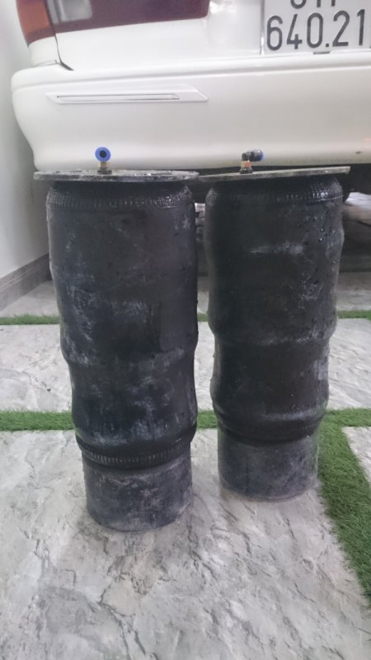

Đầu năm 2014 lò mò làm 4 cái bầu, 2 cái gắn dưới xe, 2 cái giấu trên xe làm sơ cua...
Tà tà... độ xe!!!
Tới giờ vẫn chưa phải xài sơ cua!
Lôi ra độ cái nút Comfort cho bà Prề, biết đâu có dịp đi... Hà Giang! :v
Tà tà... độ xe!!!

Mới kiểm thử ảnh hưởng của bầu phụ...
Không tải:
Quất 8 bao nhựa vô baga, mỗi bao 25kg, tổng là 200kg... Hehe, nhựa là nghề của em! :D
Nó xẹp 3,5cm nếu không có bầu phụ
Dòm xe cũng không thấy xệ lắm!
Có bầu phụ thì nó xẹp hơn 7cm một tí!
Dzầy thì xệ thiệt! Vấn đề so sánh là nếu lò xo zin thì nó có xệ giống dzậy không?
