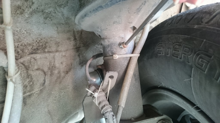

1/ Khoan 1 lỗ D5 trên vỏ phuộc. Taro M6, thử vặn con ốc khóa kín. OK!
Tà tà... độ xe!!!
2/ Bơm bầu cao hết cữ.
Tà tà... độ xe!!!
3/ Xả bầu thấp hết cữ. Thao tác này sẽ làm dầu trong phuộc trào ra phần lớn.
Tà tà... độ xe!!!
4/ Mua dầu thủy lực 50 + 1 ống tiêm. Bơm dầu 50 này vào đầy tràn phuộc. Khóa ốc kín.
Tà tà... độ xe!!!
5/ Chạy thử là biết ngay! Thậm chí cảm giác nhún khi đạp thắng nó nhịp 1 cái cũng hết luôn! Vẫn êm như... 4 bầu!
