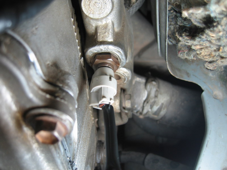

Lần xe em bị bung ống nuớc thì kim nhiệt cũng không lên đâu các Bác ơi. Do nước rút xuống dưới vị trí của cảm biến nhiệt độ nước (cảm biến không còn nhúng ngập trong nước) nên nó không còn báo chính xác được nữa.
Cảm biến nhiệt độ được gắn trên ống này ở đầu quy-lát:
